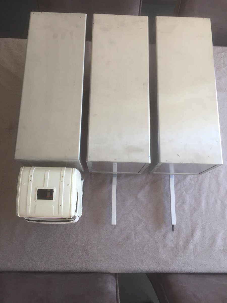

Vanmiddag begonnen aan de wipkarren, een korte fotoimpressie. Morgen gaan we weer verder.

Ik ben nog aan het bouwen, de hele combi wordt van Aluminium.
Zo is het zoals ik het nu heb zitten.
Tussen de chassisbalken een alu verloop gemaakt met daaraan vast de trekstang. De trekstang is nu nog te lang en maak ik komend weekend op maat als de muilkoppelingen onder de wipkarren op hun plek zitten.

De muilkoppelingen + trekogen van Carson zijn zeer geschikt, het trekoog kan ook horizontaal (als het ware diagonaal) knikken net als in het echt.
Bij een LZV ben je gebonden aan een max. lengte (uiteraard!) maar dan zijn die aanhangers toch altijd gelijk van lengte? Hier niet, zo te zien. Is daar een bepaalde reden voor?
Hallo Dobermann,
Ik heb geen moment getwijfeld dat de laadbakken niet allemaal even lang waren.
Heel vaak geven foto's een vertekend beeld en lijken de zaken soms anders dan ze in werkelijkheid zijn.
