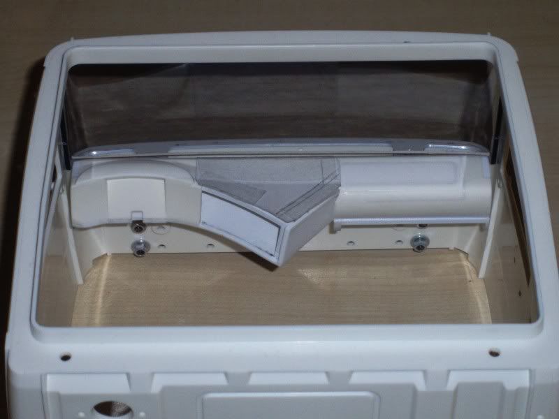

Update 26:
Hallo allemaal,
hier weer een update van de bouw.
Ik ben begonnen met het verbouwen van het interieur, daar het standaard tamiya interieur niet gedetailleerd genoeg is.:(
Naast dat de de deuren van de cabine natuurlijk geopend moeten kunnen worden, komt er ook een new R-type dashboard in.
Tevens worden de zetels vervangen door Scania V8 zetels.:cool:
De cabine zal worden voorzien van een vaste bodemplaat met motor tunnel.
Tevens zal er nog een bed in komen waaronder de rij-accu komt te liggen.
De cabine zal waarschijnlijk niet kunnen kantelen, maar verticaal verwijderd kunnen worden.
Als bekleding zal het een combinatie van vlokken en echt/kunstleer worden.
De kleurstelling is nog niet bekend.:(
De foto's:

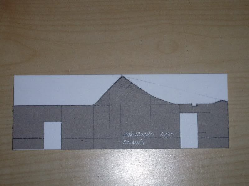

Begonnen met een kartonnen mal voor de basisplaat uit 3 mm. dik styreen.
Hieraan worden diverse delen bevestigd en dient tevens ook voor de stevigheid van het dashboard.

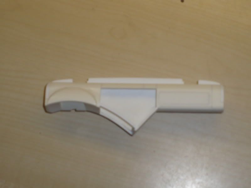

Basisplaat vastgelijmd aan het dashboard.
Een sparing in het dasboard gemaakt voor de verlenging van het instrumentenpaneel. Dit is bij de new R-type langer dan bij de oude R.
Nieuw zij schot geplaatst wat dus nu verder naar het midden komt.
Verstevigingsbalkjes aangebracht om het geheel wat meer stevigheid te bieden.
Begonnen met de contouren van de rechter bergruimte onder het dashboard.
Achterzijde, wordt later dichtgezet met ventilatiegaten voor de ontwaseming van de voorruit en de bedrading voor de signaallampjes en de dashboardschakelaars.
Diverse aanzichten, de bovenzijde even tijdelijk dichtgezet met wat karton om zodoende een indruk te krijgen.
