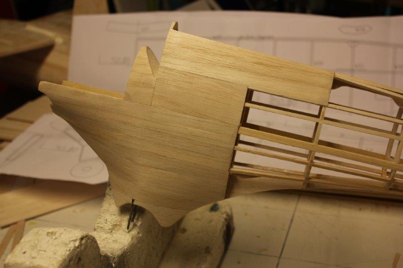

Weer wat verder en weer wat plaatjes, als het gaat vervelen of als het teveel plaatjes zijn hoor ik het wel.
Was een beetje worstelen maar aardig gelukt.

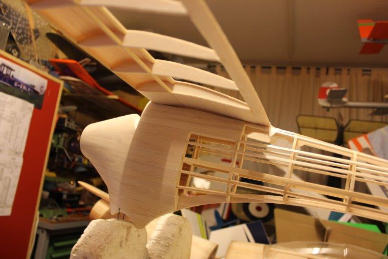

Spantje heeft een kleine helling meegekregen om het nog te maken kapje makkelijk te kunnen afnemen.
Zijkant dicht met een opening voor de servo's, ontvanger en accu.
Andere kant is dicht

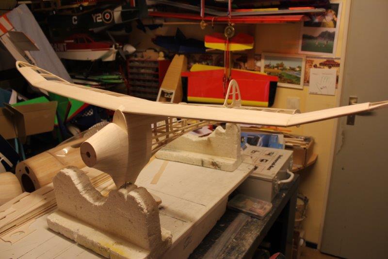

Sorry maar moest effe de staart passen want wordt nu toch wel echt leuk.
Past prima komt dus helemaal goed
Trouwens wel groot dat stabilo
Ook gelijk me juweeltje passen
Past perfect en maakt de Scarab toch ook echt compleet.

Ja klopt wordt net iets meer dan 40 inch

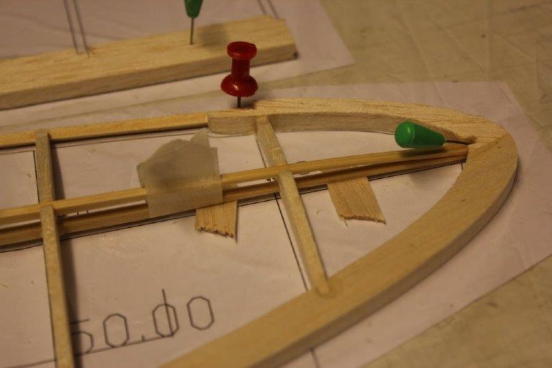

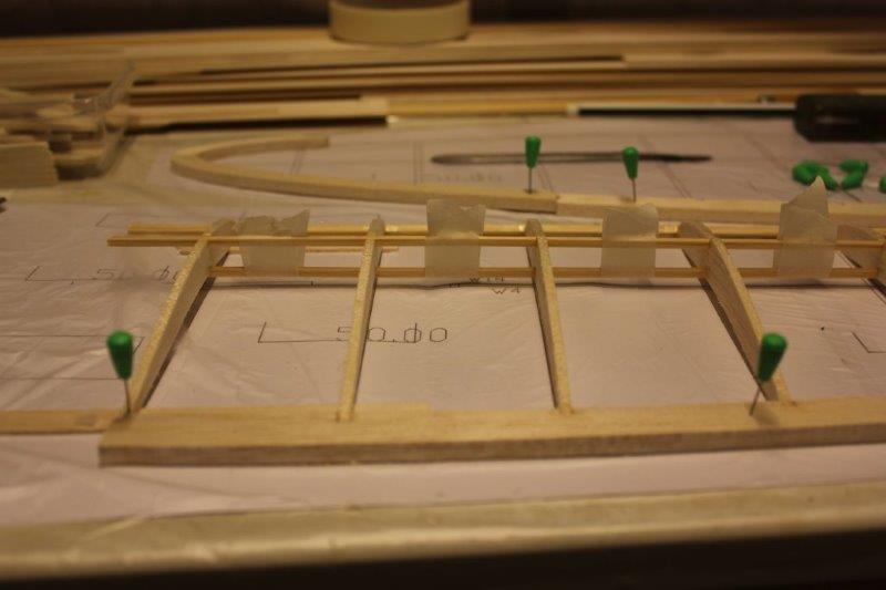

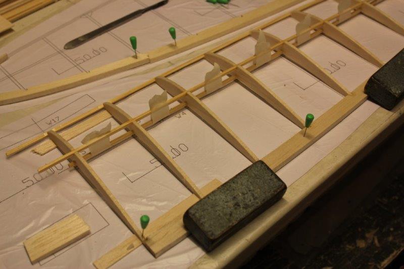

Ziet er prima uit! Tip: Als ik een vleugel met een hol profiel bouw, lijm ik meestal eerst alleen de bovenste ligger in en de rest (voor- en achterlijst, tippen, indekking) en als alles droog is keer ik de vleugel om en lijm de onderste er in. Gaat eigenlijk altijd goed en is gemakkelijker.
Dank je en was ik eigenlijk ook eerst van plan, maar hou ook wel van een gokje wagen en de manier waarop ik het gedaan heb met wat tape ging super.

Na het vliegen op zaterdag gelijk zin om wat verder te plakken en dit is dan de laatste stand van zaken.
:banana::banana::banana::banana::banana::banana:

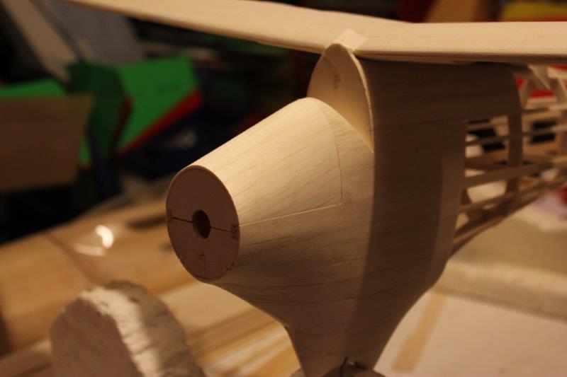

Plan was eerst zonder langsligger maar toch maar gedaan, schroef is voor uitlijnen voorste spanthelft.

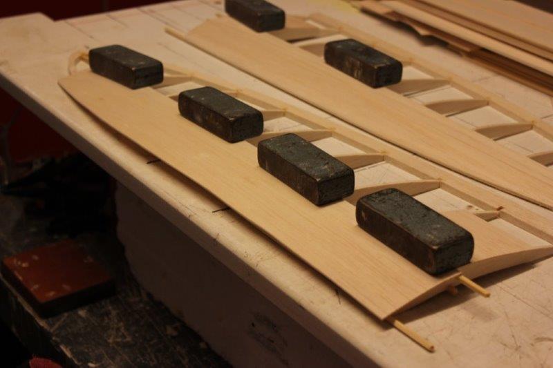

Na drogen het frame van de romp pakken en wat schuren en de 1,5mm balsa er over heen plakken.
Denk aardig gelukt zo
