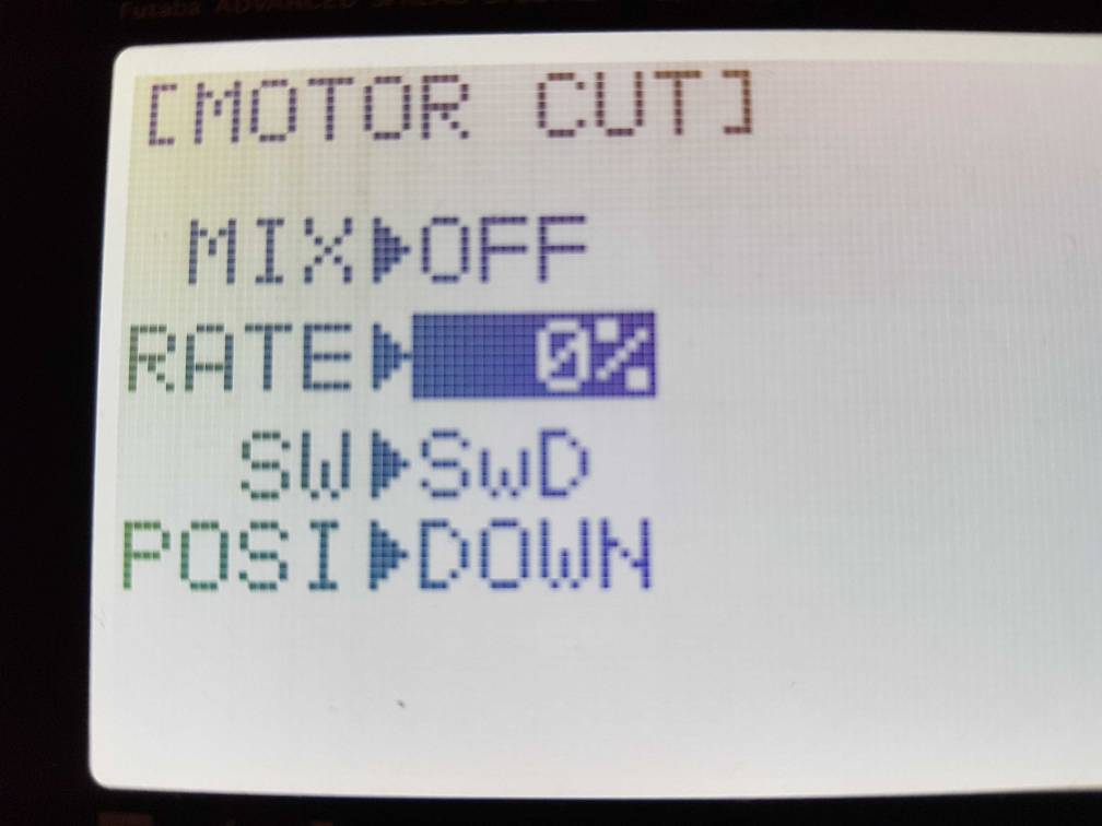

In een ff9 is een motorschakelaar wel mogelijk. Ik heb het! Ik kan vanavond wel even kijken hoe het precies zit,

Oke, ik heb een ff10. Maar de handleiding van de ff9 geeft hetzelfde.
https://www.gebruikershandleiding.com/Futaba-FF9/preview-handleiding-392981.html pagina 33.
Motor cut in het basic menu. Ingesteld in mijn geval op schakelaar D en 0%....
Bij mij werkt dat.
Erik p

Wat Erik voorstelt is dat het throttle kanaal uitgeschakeld wordt op de zender.
Dat voorstel heb ik eens bekeken op mijn zender maar het onderbreekt de throttle niet volledig.
De rate kan maximaal op 40% dus de eerste 40% van de knuppel weg is de motor uitgeschakeld maar daarboven gaat hij gewoon aan.
Dus het is een soort veiligheid voor de eerste 40% van de knuppel weg.
Ik zou dat graag voor de hele knuppel weg willen hebben maar dat gaat niet lukken.
Als ik de rate op 0% zet zoals op het plaatje van Erik dan doet de schakelaar dus niets.

Normally, a setting of 10-20% is sufficient. Viewing the carburetor barrel until it fully closes is adequate to get an approximate setting; then test with engine running to confirm
Maakt geen fluit uit.
als jij met een curve bv zorgt dat je motor vanaf 10 % gas 0 ziet..
Dan kun je met de throttle cut zorgen dat het gas op -10 gaat staan, voor de regelaar.
Enigste punt van aandacht, het werkt alleen in de onderste regio van de gasknuppel.

Maar ik zal nog een keer mijn menu's doorspitten. Zoals gezegd heb ik hier een ff10 met motorstop geprogrammeerd op mijn tafel liggen. En ik stond zelf ook te kijken van de eenvoud. Ik heb in mijn hoofd dat het een mix was. Maar die zag ik gisteren na het werk niet zo snel.
Ik kijk dit weekend nog een keer goed
Erik p
