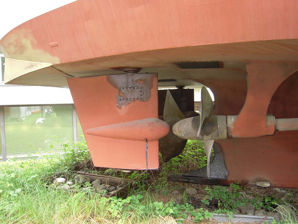

Haha! Maar je gaat erg mooi met de 'scratch' bouw. Wel moet ik nog steeds wennen aan die oldambster schuurdeuren als roeren. Is geen havensleper voor in de zwaaikom bij het Grunninger Museum! De schroefassen staan prachtig!
Je hebt je 'hangmat in je bouwhok' in de buurt van de Hornbagger? Kan je geen beter locatie hebben.
Ik mis 'em hier in de buurt. Met een 20 minuten hebben we een Hagebau-de, die is ook behoorlijk gesorteerd. Maar die Hoornbach? Daar trek ik mijn speciale spijkerbroek wel voor aan!
Euhhhh... sleuven in de romp? Ben je gek? Dan top je de schroeven af! Dit slaat nog meer damp dan ooit te voren. Caviteren... dat zal nog wel meevallen op dit model. Zo bont wordt het niet gemaakt.
Gewoon met een malletje er op, en dan met sleutelvijltjes of schuurplankje.
Krikke... echt aardige jongens. Maar soms? Uit de nekharen. Zucht!
http://www.ebay.de/itm/Schiffsschra...54?pt=LH_DefaultDomain_77&hash=item5d4e4dd166
Dit zijn anti cavitatie matten aan een romp van een reddingkruiser DGzRS. Zwarte plakaten.
Cavia's en caviaar voorkomen ze niet, maar beschermend de gevoelige scheepshuid, de gekoesterde japanse jacht lak... :) Nivea for sensitive ship skins... zoiets...

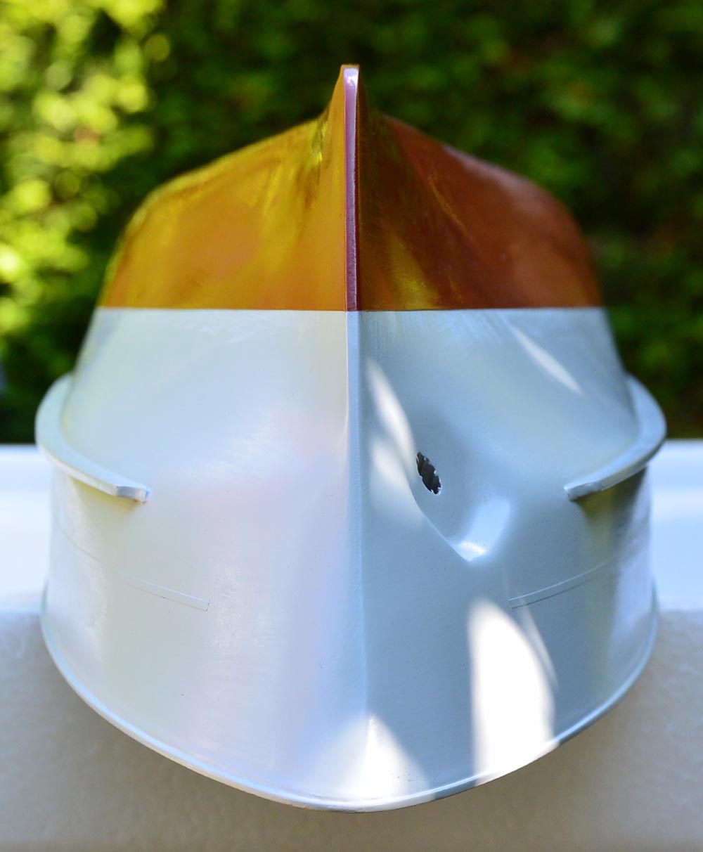

Aan de Schnellboot moest een waterlijn gezet worden, dus men neme een speciebak, een dompelpomp in het diep en een verrot tuintafeltje om de airbrush op te testen:
Het ruim volgezet met alle electronica en wat extra gewicht om haar op diepte en in balans te krijgen. De romp opgezet met grijze primer zodat ik de waterlijn kan gaan markeren met wit wat dan mooi contrasteert. En ja, ik haal de druk voor m'n airbrush uit een aanhanger-band, dit was rond 21:30 uur 's avonds dus de buren zouden niet echt blij geweest zijn met het geronk van een compressor.
Met links spuiten we bakboord...
en met rechts stuurboord... mooi lange halen.
Het reslutaat is goed gelukt maar daar ben ik vergeten een foto van te maken helaas. En ik heb ondertussen de laklagen ook al gespoten dus daar is dan wel weer mooi de lijn op te zien. Het is wel strak geworden in ieder geval :) Foto's volgen.
Waterlijn. Je kan spuiten op jouw manier. Bijkans lukt het een strak resultaat te krijgen. Maar je drukt het water altijd iets weg. Ontmengt het water de verf, en verliest het piment en de harders. Je zult voorzichtig moeten doseren. Als het zo lukt is dat mooi!
Waterlijnen kan je ook aftekenen op een vlakke tafel met een podlood op een statiefje. Je ijkt je model eerst op het horizontale vlak. Symmetrie rondom. Je zet de lijn uit. Dan vergrijp je je aan maskingtape wat autospuiters gebruiken. Dat stuurt heel erg goed langs de lijnen.
Door eerst blanke lak op te zetten, vul je de potentieel onder kruipende lak met blanke lak. Daarmee is de lijn gesealt als het ware. Dan komt de kleur-coating. Die slaat dan niet meer onder de tape. Heb je een hele strakke waterlijn en geen gewiebel in water.

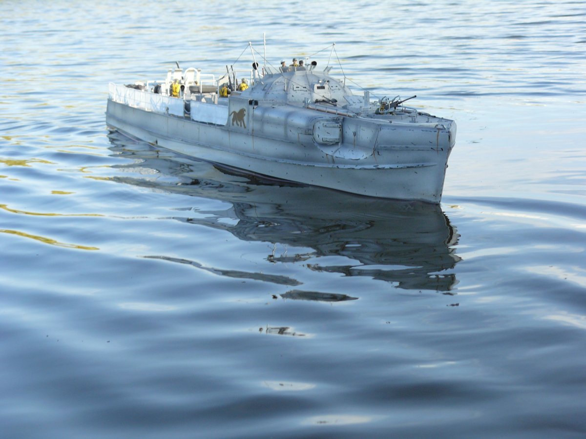

Prachtig het model zo in het water te zien!
