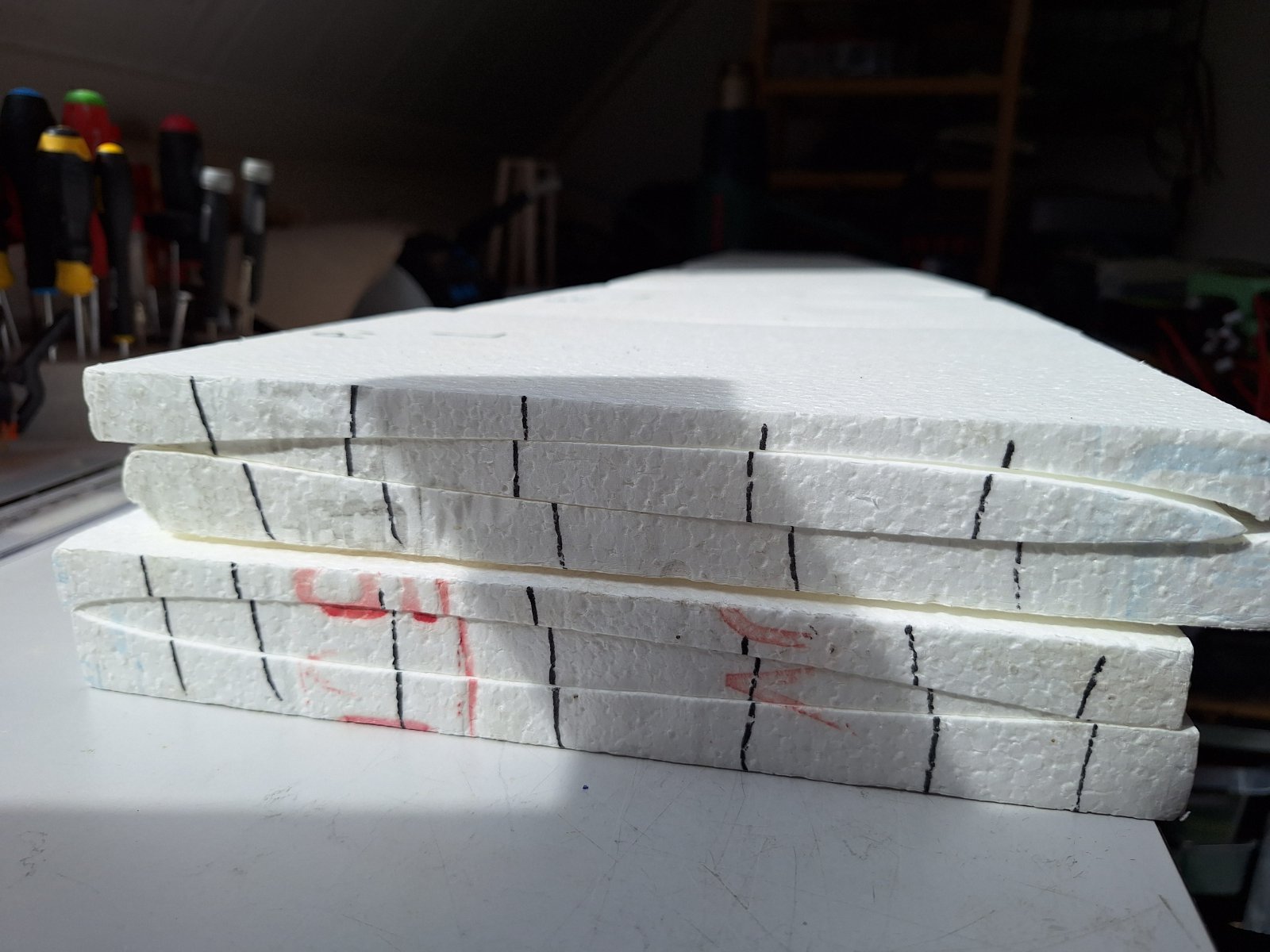

Ik heb naast het opknappen van mijn huis ook nog wat gedaan.

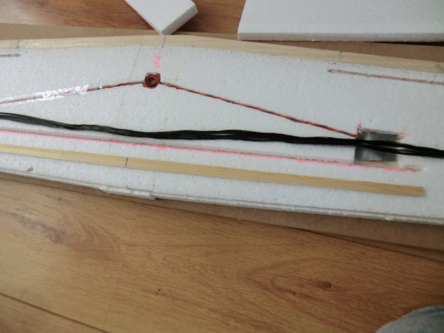

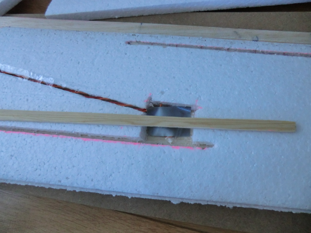

Ligger geschaafd en gepast.
De ligger is ongeveer 2mm lager dan het schuim, dit om de roving eronder en erboven ruimte te geven.
En het ligt klaar om erin gelamineerd te worden.

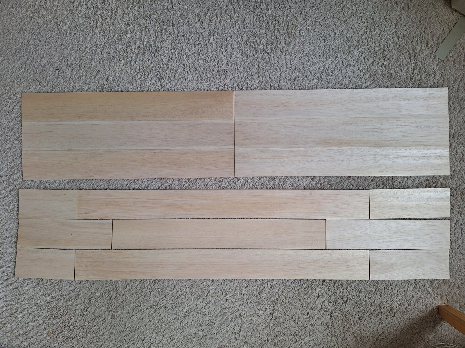

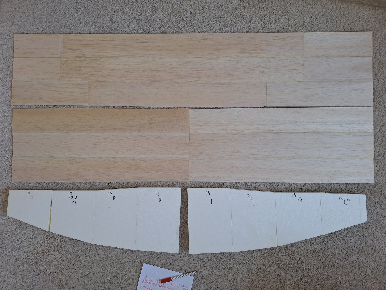

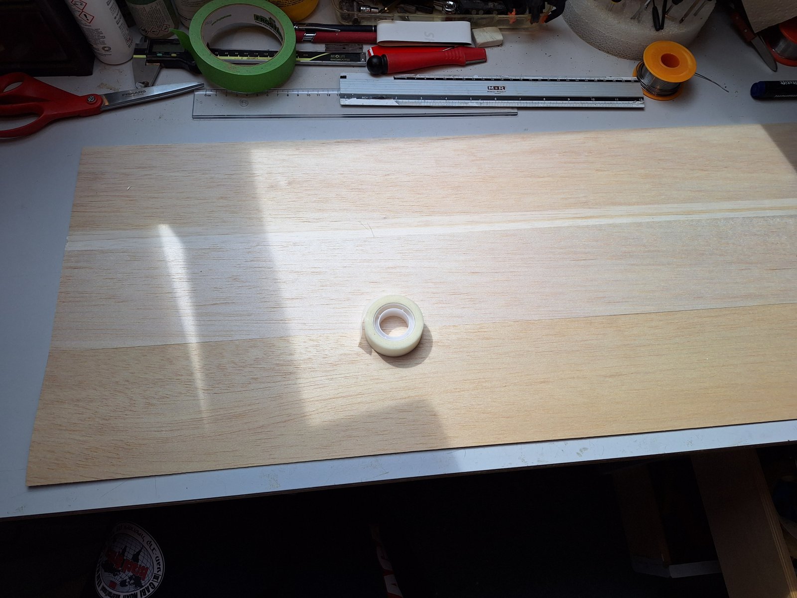

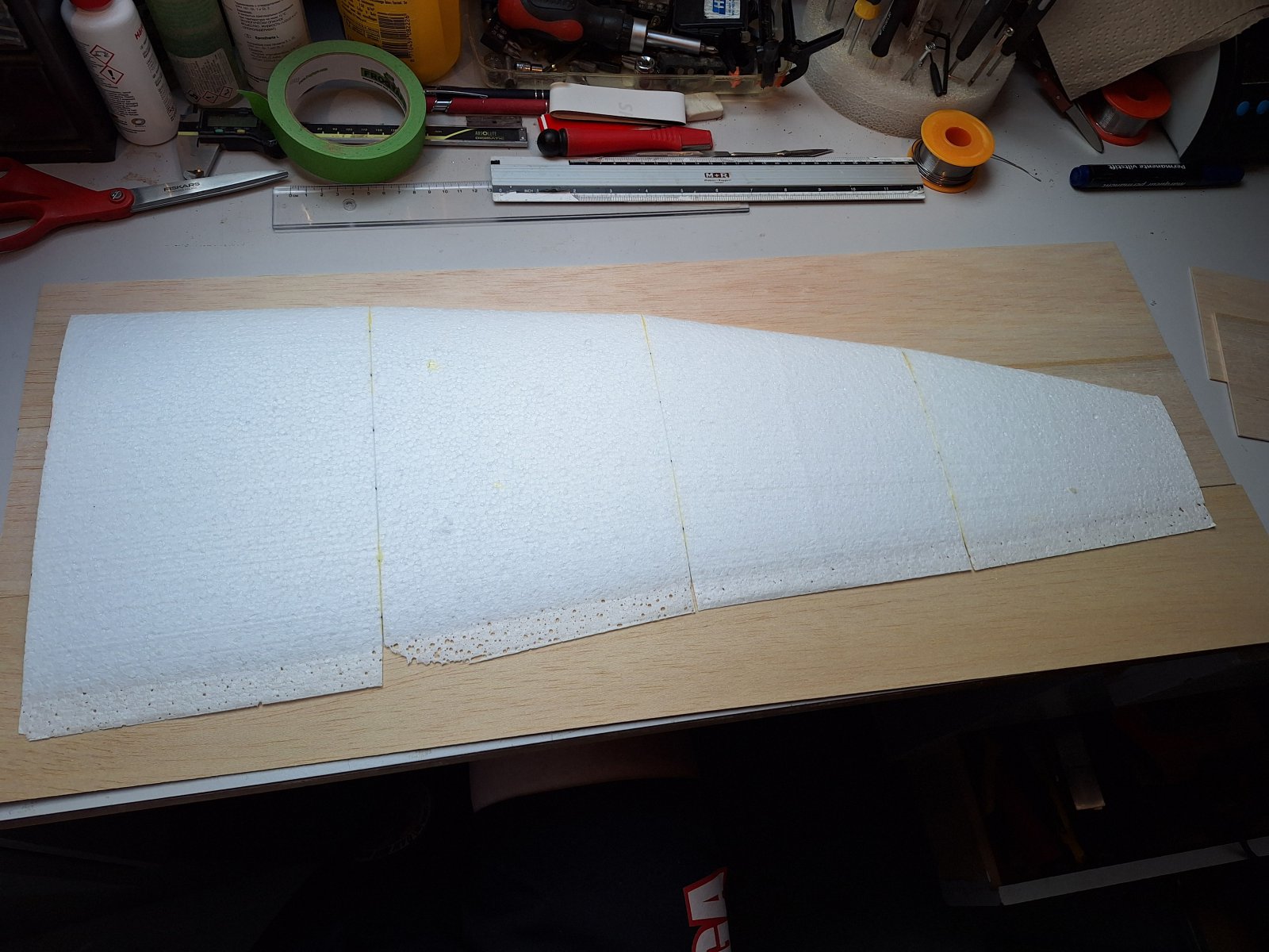

Ik ben begonnen.
Drie plankjes balsa per vleugelhelft genomen. Op goed geluk 1,5mm gekozen. Staat niet in de tekst.
Plakband er op, houtlijm vanaf de onderkant. Het geheel op een vlakke ondergrond leggen en aandrukken met een paar bakken cd's.

Ho eens even. Heb ik 6 plankjes per vleugelhelft nodig? Staat nergens! Zal wel weer logisch en makkelijk zijn.
Mag ik er even op wijzen geen helderziende te zijn.
Je kan ook zelf denken...
Ik denk dat jouw vleugel met 4 of 5 plankjes per boven of onderkant gebouwd kan worden.
GJ

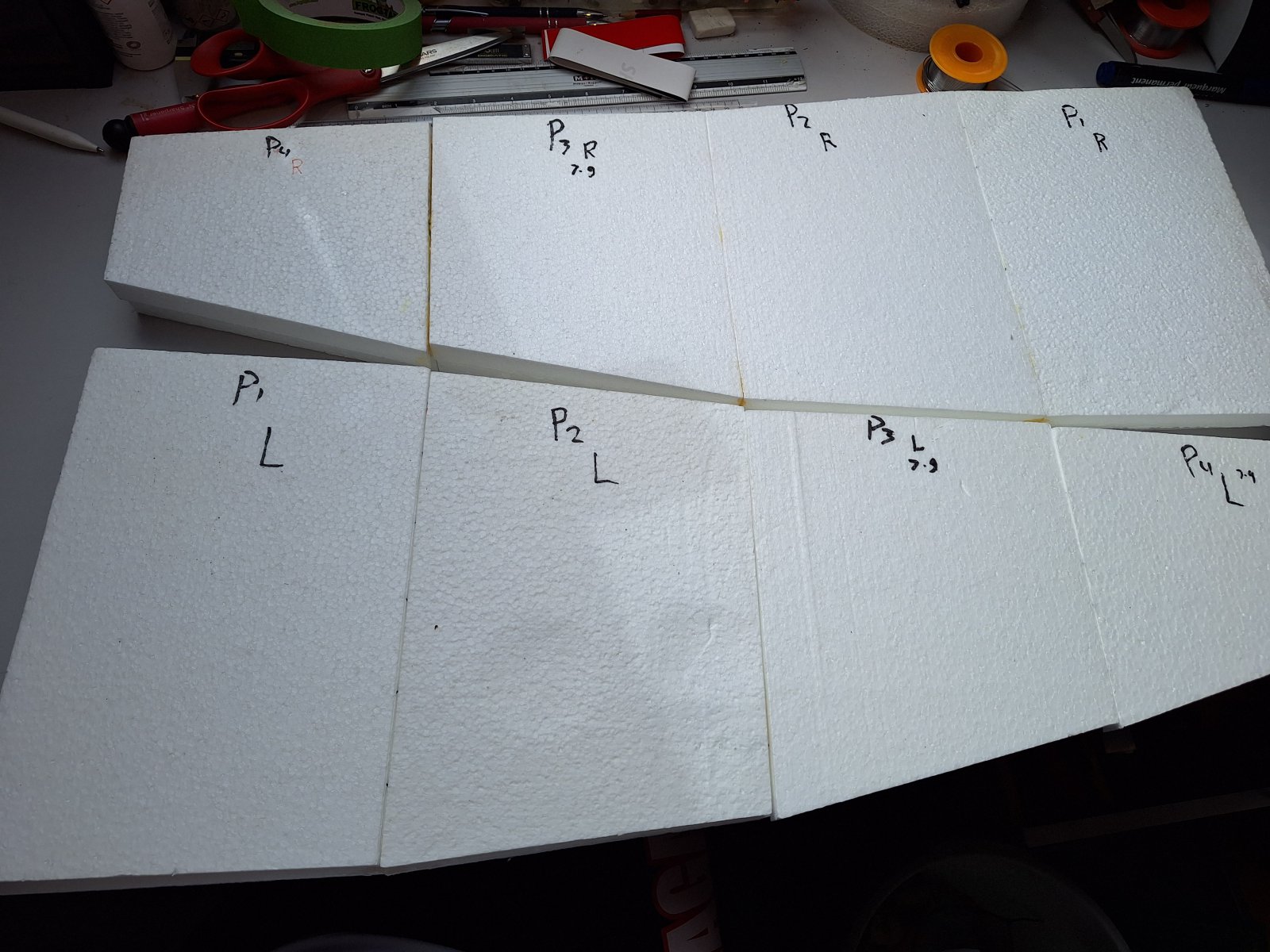

Hoe dik de plankjes moeten zijn ligt aan hoe de kern gesneden is.
En ook kwestie van smaak.
Sommigen beplanken met abachi van 0,8mm dik,
Dan moet de kern aan boven en onderkant 0.8mm kleiner gesneden worden.
Als je met 1,5mm balsa beplankt, zoals de meesten doen, dat is vrijwel standaard, dan moet de kern aan de boven en onderkant 1,5mm kleiner gesneden worden.
Mijn verhaaltje was een algemeen verhaal, hoe ik het doe.
Keuze van hout is kwestie van smaak.
En bijna alles wordt met 1,5mm balsa beplankt.
GJ
Zoals altijd, zijn we er weer uit.
Ik had nog 2 nieuwe latten liggen, daarmee is de puzzel gelegd. En ..... met goedkeuring van onze grote vriend :D.
Let u vooral op de stevigheid in het midden.
G.J. heeft handleiding voor dummies (ik bedoel voor mij :D) gemaakt. Hij is er eens even goed voor gaan zitten.
Ik denk dat de vleugel helemaal goed gaat komen.
