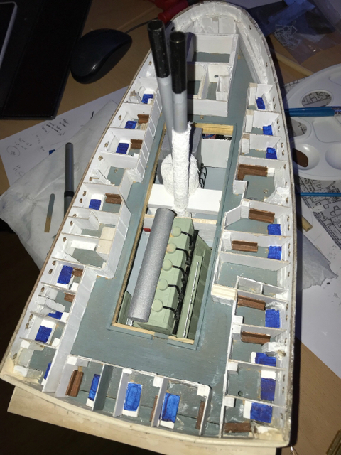

Geruime tijd stil geweest, maar intussen rustig verder gebouwd. Intussen is ook de accommodatie op het hoofddek van het achterschip gereed, dus stokers olielieden en matrozen hebben een hut beschikbaar en de koel en vriesruimte zijn gereed.
Met wat moeite zijn de bruine bankjes en blauwe kooien te herkennen.
Verder als je heel goed kijkt een aantal wasbakken en, maar dan zou ik de deur open moeten zetten een toilet.

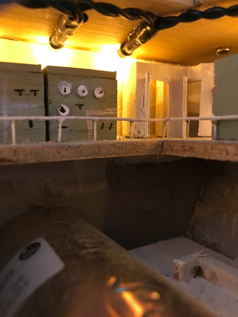

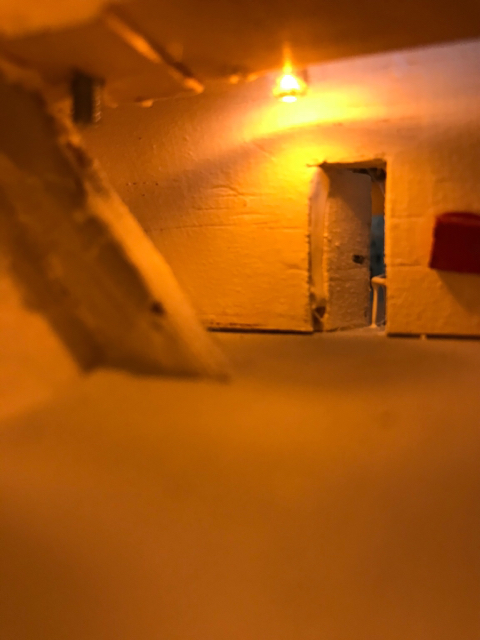

Daarna gelijk maar wat verlichting in de machinekamer aangelegd. Lampjes van de kerstboomverlichting met wat warme lijm gemonteerd.
Op de laatste foto nog net de slanghaspel te zien naast de deur naar de machine kamer.
