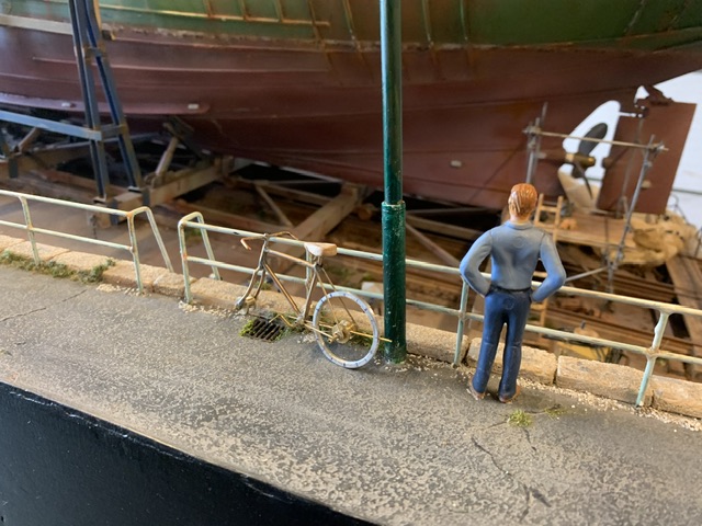

Scratch built trawler "Hemerica" 1:25 met scheepshelling
Ja Jan, je hebt een machtig mooi stukje werk (mag ik het werk noemen?) neer gezet.
En het mooie is natuurlijk dat al zoveel mensen hebben kunnen mee genieten van dit varend stuk proza.

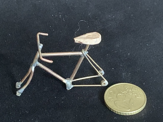

Ik had al bedacht dat een frame wel te maken moest zijn , maar de wielen met de spaken daarvoor heb ik nog steeds geen goed idee.Velgen heb ik intussen wel gedraaid.
De banden worden dia 2 mm stukjes rubber slang of rubber ringen.
En een paar uur later is er dan toch ook een fietsframe…met een stukje hout als zadel…....de rest wordt waarschijnlijk weer een kwestie van “trial and error”.
Een opname, met mijn zakgeld voor de komende week erbij, voor de verhouding….
Gr. Jan B.
Da's het leuke van een dergelijk onderwerp van een diorama, je hebt hem eigenlijk nooit helemaal af.
Als je bedenkt: 'dát had er nog wel bij gekund' dan kan dat.
(Mits niet te groot).

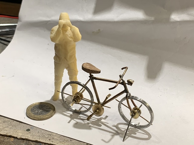

Wat een gepriegel…..m’n geduld wordt wel op de proef gesteld. En nog altijd weet ik niet of het wel gaat lukken zoals ik het wil….
Bij het achterwiel en de naaf heb op de diameter een 0,8 mm gat geboord en daar steekt een draadje door. Dat steekt uit tot in de trapas. Zo blijft het wiel voorlopig gepositioneerd.
Ik heb mijn eigen fiets opgemeten voor de basis framematen, maar toch even het frame op de helling gezet voor de verhouding… nog alleen met het achterwiel en voorkant opgehangen aan het hekwerk. Ik denk dat wel aardig klopt…
Dus nu heb ik wel meer zekerheid dat ik misschien toch niet helemaal voor “Jan met de korte achternaam” bezig ben.
Volgende stap was rondom 16 gaatjes van 0,8 mm gaatjes in de velgen geboord. Meer krijg ik er niet netjes in de velg. Dus denk ik dat er maximaal 16 spaakjes in kunnen komen.
Op de werkbank nu even provisorisch de verschillende onderdeeltjes erop, en 0,5 mm draadje als “ketting” gebogen, koplampje erbij, en zo ver zijn we nu. Met een schaalfiguurtje dat ik nog over heb erbij….
Volgende dat ik wil gaan proberen zijn de spatborden.
En misschien ook nog wel een bagagedrager…..
Gr. Jan

Jan, zo’n plastic schijfje wil ik juist niet. Maar ik heb intussen wel een idee dat ik nog verder moet uitproberen.
Als ik de wielen en de naven kan fixeren wil ik daarna met dunne zilverkleurig garen de spaken erin vlechten.
Maar ook dan nog ga ik nooit de aantallen spaken krijgen die erin horen. Maar dat is dan niet anders…

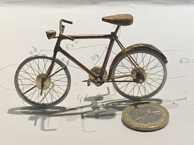

Het kostte wel wat moeite, maar ik heb de wielen gespaakt.
In totaal zijn er toch 32 gaatjes per velg geboord. Daarvan worden er bij het voorwiel twee gebruikt om de naaf te positioneren, en de rest is dan voor de “spaken”…Die heb ik gevlochten met naaigaren…kost een paar uur….maar dan heb je wat..
Bij het achterwiel kon ik een van de pennetjes er nog knippen zonder veel stabiliteit te verliezen.
Bij het voorwiel denk ik niet dat dit ook gaat omdat dit nergens anders vast zit dan alleen in de naaf…ik denk daarom dat ik dit zo moet houden.
Ook een eerste aanzet voor het achterspatbord.
Dat wordt onder bij de cranck gezekerd met het pennetje waarmee ook het achterwiel gepositioneerd is. Dan moet ik boven bij het zadel nog een bruggetje solderen. Of anders vastzetten aan een (nog te maken) bagagedrager….
Een stukje rond is nog even de mal voor het spatbord, maar die banden komt pas aan het eind….
Gr. Jan

Gaat goed komen, Jan. Mooi kruislings gespaakt!
Als je eenmaal begint …… toch wel een achterlicht en reflector?
Gr. Peter
