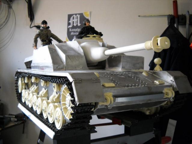

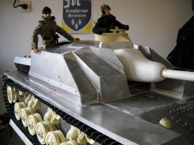

We zijn nu terug vele werkuren verder en de Stug heeft al een hele metamorfose ondergaan.
Enkele foto's:
full

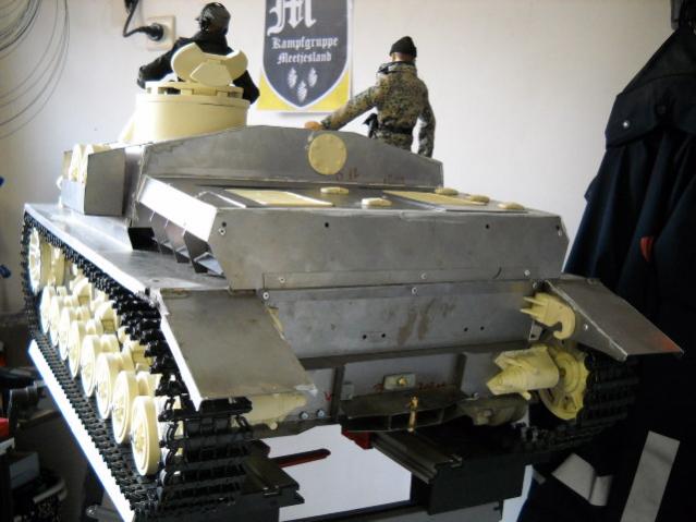

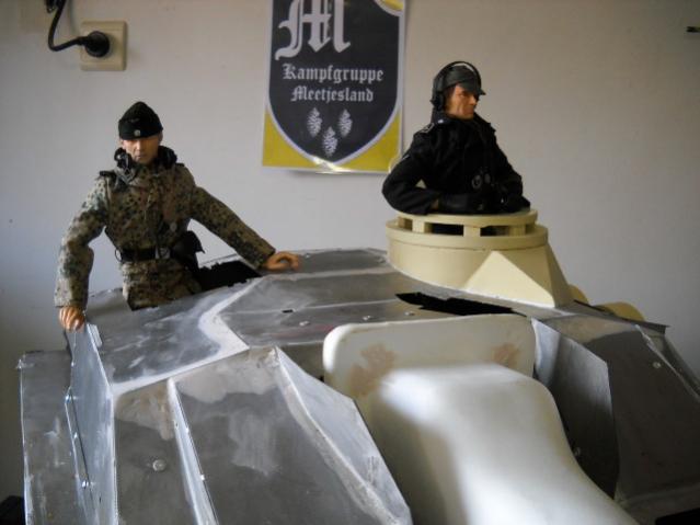

Het torentje van de commandant heeft nu ook z'n plaats gekregen.
full

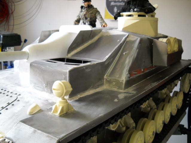

De mantel en de loop van het kanon.
full

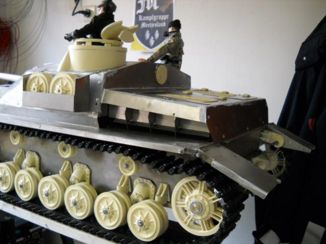

Het motorcompartiment met de desbetreffende (werkende) luiken.
full
De bak met de reserve loopwielen.
full
Her en der zijn er al verscheidene naden geplamuurd én geschuurd.
Maar dit is nog maar het begin.

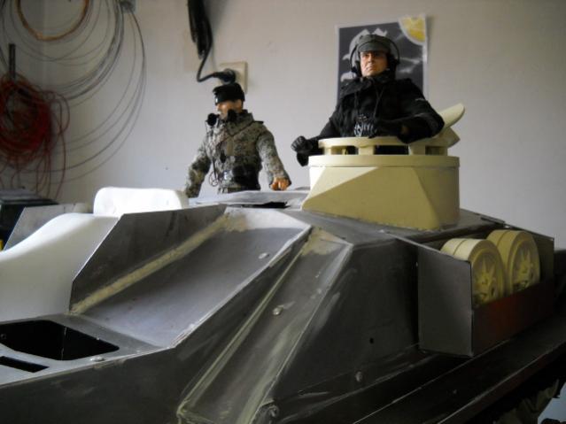

Nog een kijk op het torentje.
full
Op de foto is het moeilijk te zien maar hier heb ik het blanke metaal van een schuurbeurt voorzien. Dit om lijmresten van de verpakkingstape te verwijderen.
full

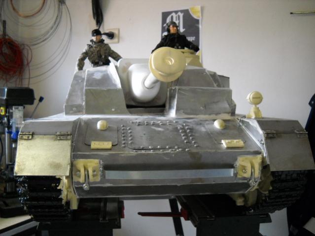

Update
De laatste stukken zijn nu op de StuG geplaatst.
Dit wil zeggen dat het grove werk nu achter de rug is.
De volgende stap is het aanbrengen van allerlei details, de Zimmerit enz.
Eén ding is duidelijk: het aanbrengen van de details zal 100% scratchwerk worden. Gelukkig heb ik hier een hele boel foto's van de StuG zodat ik over genoeg referentiemateriaal beschik.
Enkele foto's van de gedane werkzaamheden:

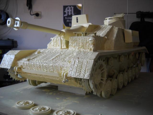

Vandaag ben ik begonnen met het aanbrengen van de Zimmerit:
Het zig-zag patroon van de StuG IV is hier goed te onderscheiden (Het wafeltjespatroon behoorde tot de StuG III).
Ik was er met een klein hartje aan begonnen maar eigenlijk valt dit klusje reuze mee. :)
Deze allesvuller heb ik dan gebruikt als Zimmerit.
Het is gemakkelijk aan te brengen en heeft een relatieve lange droogtijd.
Wat kan een mens nog meer wensen, niet?
Met het metalen tooltje heb ik dan het patroon aangebracht.
De mantel van het kanon heb ik ook met deze allesvuller behandeld. Zij het dan met behulp van een hard penseel.
Eens die dan droog is dan wordt alles met grof schuurpapier lichtjes opgeschuurd zodat de mantel dan het ruwe uitzicht heeft door het gietproces van de staalgieterij.

... En we blijven hier bezig... ... ... ... met het aanbrengen van de Zimmerit.
Tot nu ligt er op de StuG al een 700 gr. van dat spul:
Maar het einde 'het Zimmeritten' is in zicht.
Nog enkel de frontale pantserplaat en z'n kont moeten onder handen genomen worden en dan is dat klusje eindelijk achter de rug. :D
Ik moet eerlijk toegeven dat ik ondertussen al de smaak te pakken heb.
Met behulp van water en een haardrogertje kan ik de droogtijd van de Zimmerit positief of negatief beinvloeden. In de droogtijd hoef ik me dan ook al geen zorgen meer te maken. :)
Dus... we blijven hier nog eventjes bezig.
Droop

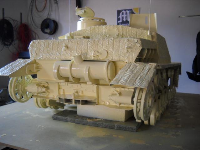

Update

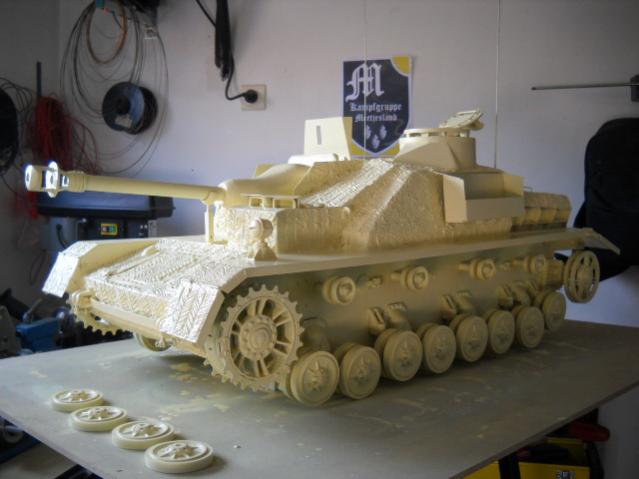

Vele werkuren later is het aanbrengen van de Zimmerit verleden tijd.
De StuG heeft nu ook z'n basiskleur ontvangen.
De foto's:
full
full
full

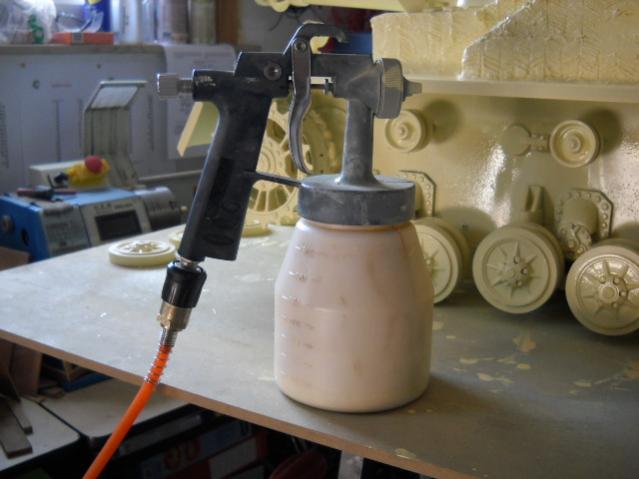

Wegens de grootte van het model was het gebruik van de airbrush niet echt aan te raden.
Om dit spuitklusje te klaren heb ik van dit 'tooltje' gebruik moeten maken:
full
De verf zal nu enkele dagen goed uitharden en dan is het tijd om de camo aan te brengen. Dit werkje zal wel met de airbrush gebeuren. ;)
