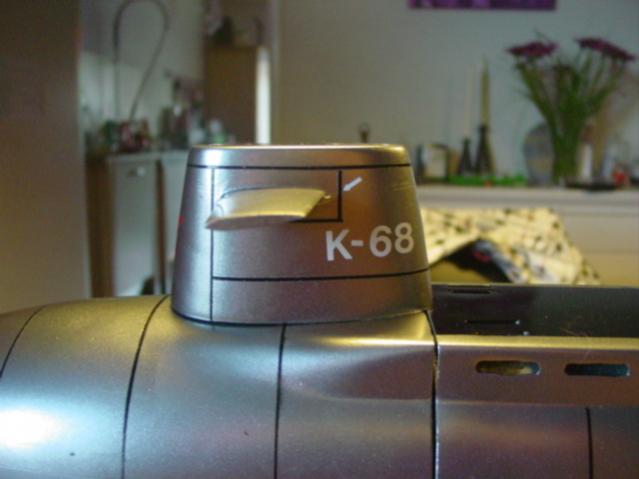

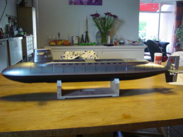

weer wat verder hallo vandaag lekker opgeschoten. de boot heeft een mooie vervoer/opberg koffer gekregen om de lak te beschermen tegen de zon:zon: en er zit nu ook een kleurtje op, weliswaar alleen de basis laag, maar ze is nu niet meer kaal en mijn kinderen vinden haar in ieder geval prachtig tot maandag johan
hoi de boot is weer wat mooier geworden. ze is vanaf heden bij de Russische expirimentele vloot gestationeerd. en ik kan jullie verzekeren dat ze 100% schaal getrouw is (de echte blijft zeker nog 50 jaar top geheim.....) groeten johan

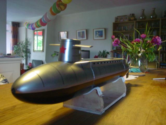

Johan, zo te zien is het ook feest geweest bij het dopen van de boot. De slingers hangen nog op. Hein
hoi hein ja en we hadden champagne en kaviaar nee zonder gekheid die hangen nog van de verjaardag van mijn dochtertje ze is laatst 8 jaar geworden groeten johan
Knap ! Ziet er goed uit, echt 100% schaalgetrouw volgens sat-pictures (LOL) Enne proficiat aan de jarige.
hallo johan shit wat is ze mooi geworden lasnaden en dan vooral de paint job er op is knap gedaan heb je over de lasnaden ook lak gespoten ???? want zo niet zou ik er zeker een vernis laag over heen zetten dan lossen ze zeker niet groetjes raf
Hoi Johan, Ziet er zeer goed hoor! Die rode ster maakt em zeker af En uiteraard gefeliciteerd met je dochter!
@ eddy bedankt namens de jarige en voor de complimenten @raf de lasnaden zijn overgespoten met blanke lak, de cijfers en sterren zijn uit reclame folie gesneden en opgeplakt daarnaast is ook de gehele lijmrand van de romp met een strookje stickerfolie beplakt, na tot 4 x toe deze overgang beurtelings afgeplakt (tamiya tape en low-tack schildertstape) en weer overgespoten te hebben, en elke keer weer op deze overgang de verf mee te trekken, deze oplossing gebruikt, is gelijk een stootrand. @ merlijn binnenkort weer eens varen, kun je hem van dicht bij zien groeten johan
