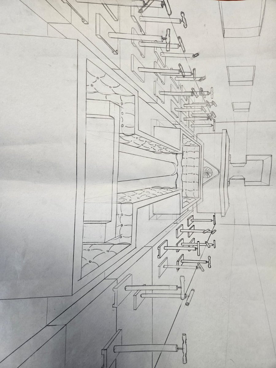

Wauw wat een goede nieuwe stappen lees ik weer. Die 180 graden Servo is ook interessant. De draai moet niet te snel zijn inderdaad. Ik stuur een plaatje mee van mijn totaaloverzicht. Ik ga nu uit van een pomp of 12 die om moeten draaien voor het gewenste effect (wat al veel werk is om die allemaal om te bouwen en aan te gaan sturen). Alle 40 zou helemaal geweldig zijn maar loopt ook aardig in de papieren vrees ik (alleen al de servo's 40x7euro). Is er niet 1 hele hele sterke soort van servo die ik zou kunnen aansturen en dat er een lang elastiek of geleideband loopt langs meerdere pompen tegelijk? Of dat die pompen met tandwielen verbonden zijn aan elkaar allemaal?
