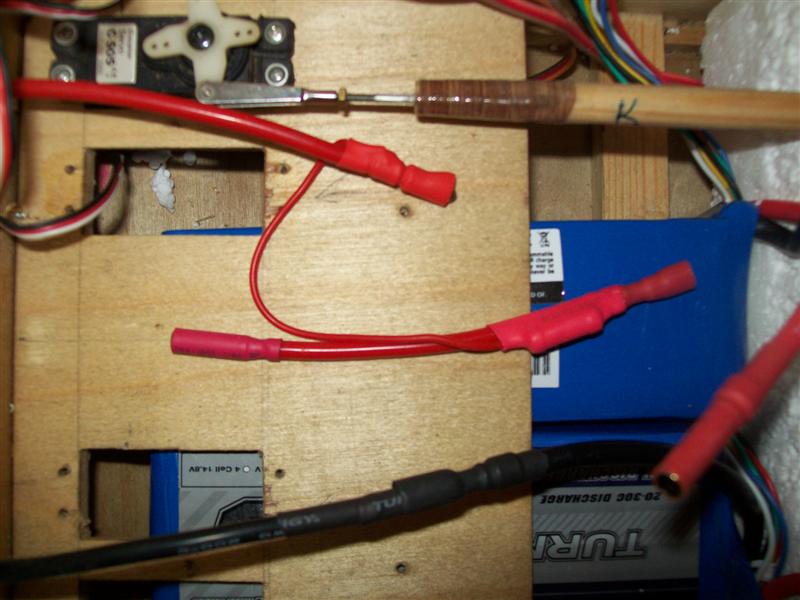

Ah, voor 2x 5S pakketten=10s kan ik dus hiermee toe:
Om vervelende vonken te voorkomen, heb ik op mijn (2x 5s=)10s pakketten een weerstand van 4,9 Ohm 5 Watt gezet.
Zie onderstaande foto.
Het aansluiten gaat alsvolgt: eerst verbind je de buitenste 4mm connectors met de regelaar (deze connectors zijn gemarkeerd met een blauw pijltje), vervolgens leg je de verbinding tussen de twee kleine 2mm connectoren (gemarkeerd met een geel pijltje), en tot slot verbind je de middelste 4mm connectors met elkaar (gemarkeerd met een rood pijtje).
Dank Ron en Julius ;)
Hallo Ralf,
Over de anti-vonk voorziening: Klopt wat je gevonden hebt. Waarde tussen 5 en 10 Ohm is OK; wattage is ook OK en mag wel wat minder zijn (ik gebruik 2 Watt).
De oplossing op de door jou geplaatste foto is gevonden door de weerstand tussen de twee akku's te zetten. Ik heb dat niet gedaan: bij mij zit hij tussen plus van de akku en de regelaar. Ik heb liever geen extra stekkers aan de akku's, ik gebruik deze ook voor andere modellen afzonderlijk als 5s.
Foto:
full
Aan de regelaar (male, links) zit een draad op de stekker bijgesoldeerd; deze loopt naar de weerstand die op een andere (male) stekker zit gesoldeerd. Aansluitvolgorde is dus eerst de mindraden verbinden, dan de extra plus (male) stekker aan de female stekker van de akku (rechts) en dan de extra female stekker aan de regelaar.
Zoals in de verwezen link ook al gemeld is, zijn er ook anti-vonkvoorzieningen te koop (Emcotec, Multiplex, Jeti), maar de oplossing met de weerstand voldoet prima en kost een paar cent. Als je op Antiblitz googelt, vind je in Duitse forums nog eenvoudiger oplossingen waarbij het ene eind van de weerstand kort wordt aangeraakt voordat de plus wordt verbonden. Vind ik evenwel een beetje "knullig".
Even rustig lezen en dan snap ik het ;)
Handige manier! zo heb je idd geen extra spul aan je accu.
Als ik geen extra ballast nodig heb ga ik ook SBEC gebruiken.

E.e.a. gaat er wel van uit dat je een femalestekker aan de plus van de akku hebt. En dat is niet zo evident. Historisch (ik begon ca 20 jaar geleden weer met electro na een eerdere poging al in de 70er jaren) was dat niet zo, ik weet niet waarom, want (in mijn oude club G&E met o.a. Harold) standaardiseerden we op male aan plus. Een paar jaar geleden, toen Hobby King akku's ging leveren met 4 mm female aan plus, heb ik besloten om alles om te solderen en dat kostte me minstens een avond. Inmiddels zet Hobby King meestal andere stekkers aan de akku's, overigens.:(
