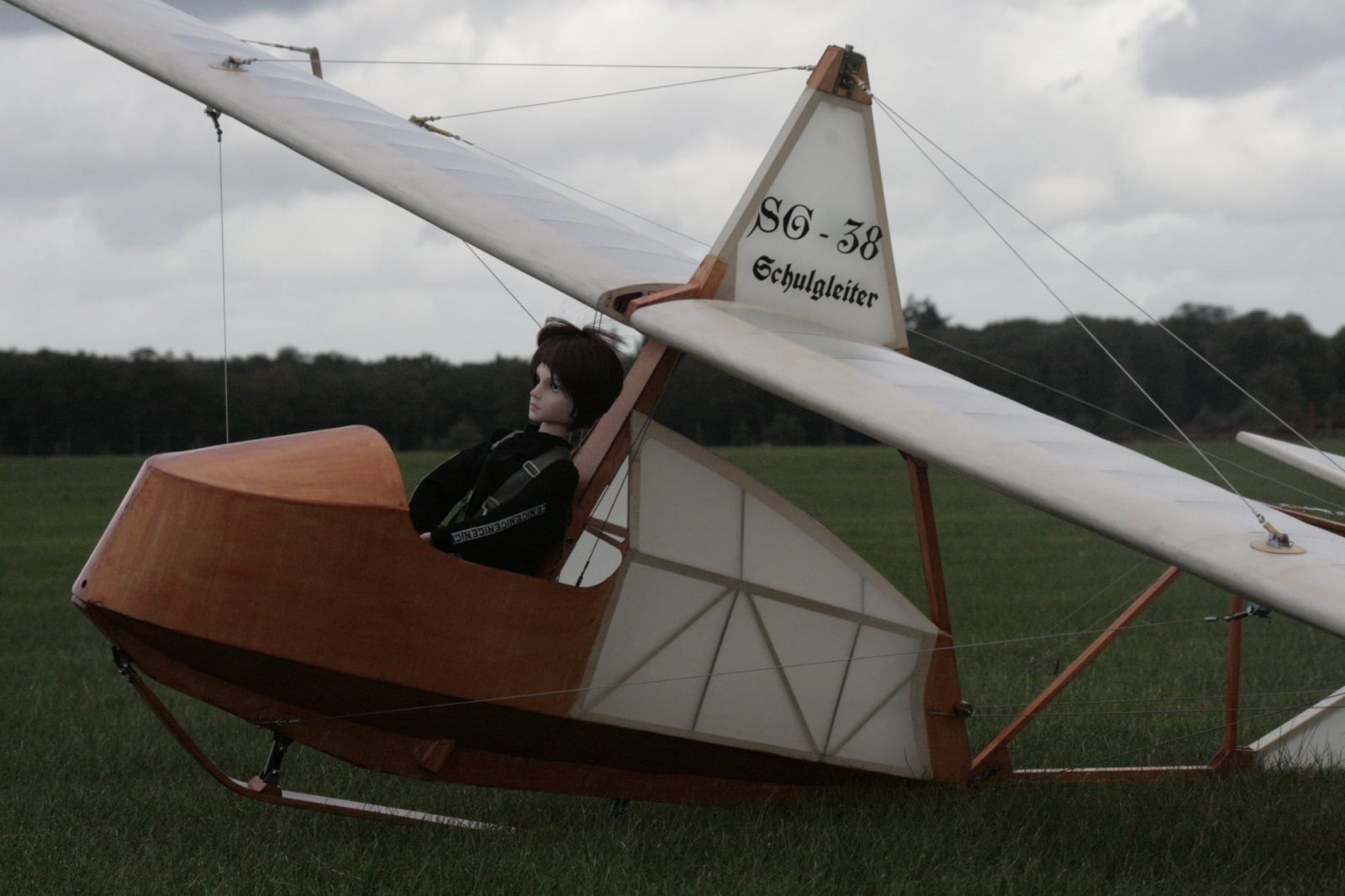

SG38 1/3 valueplanes.

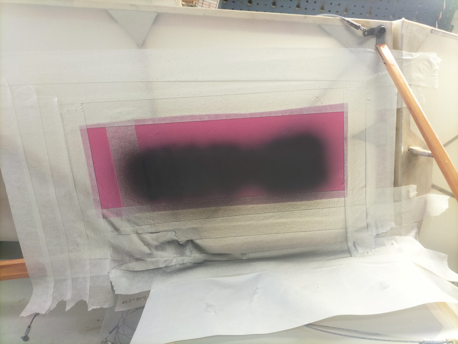

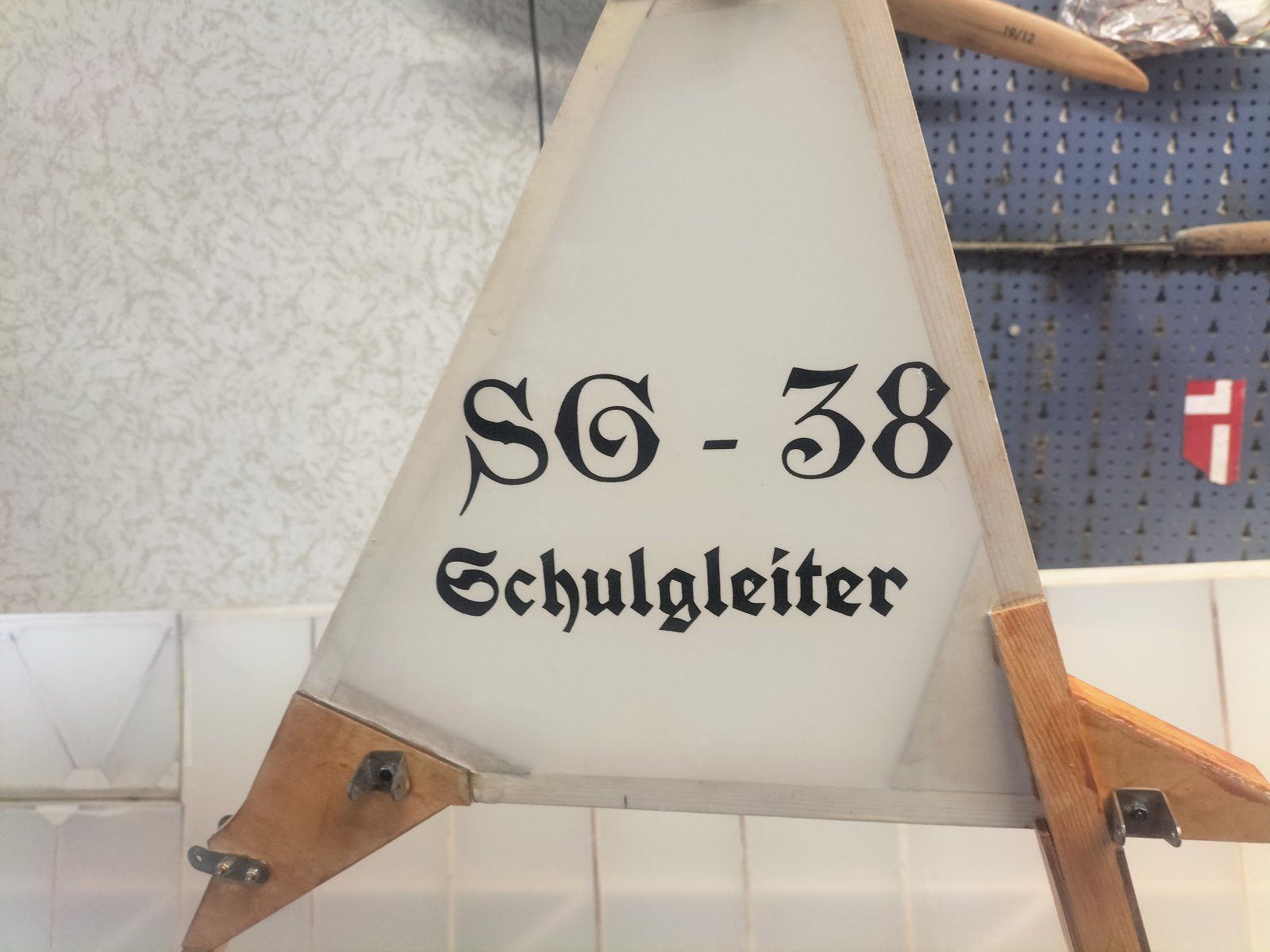

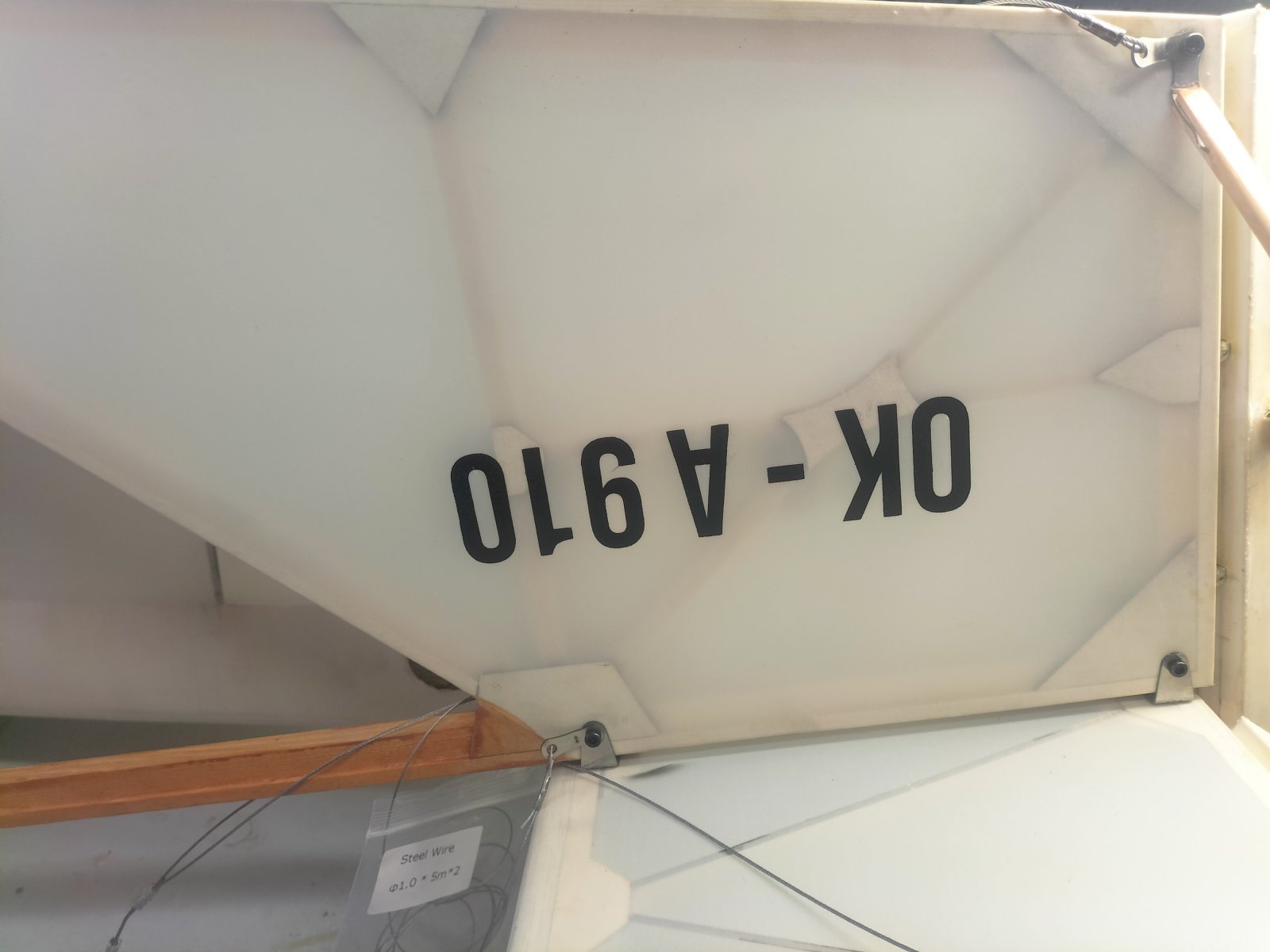

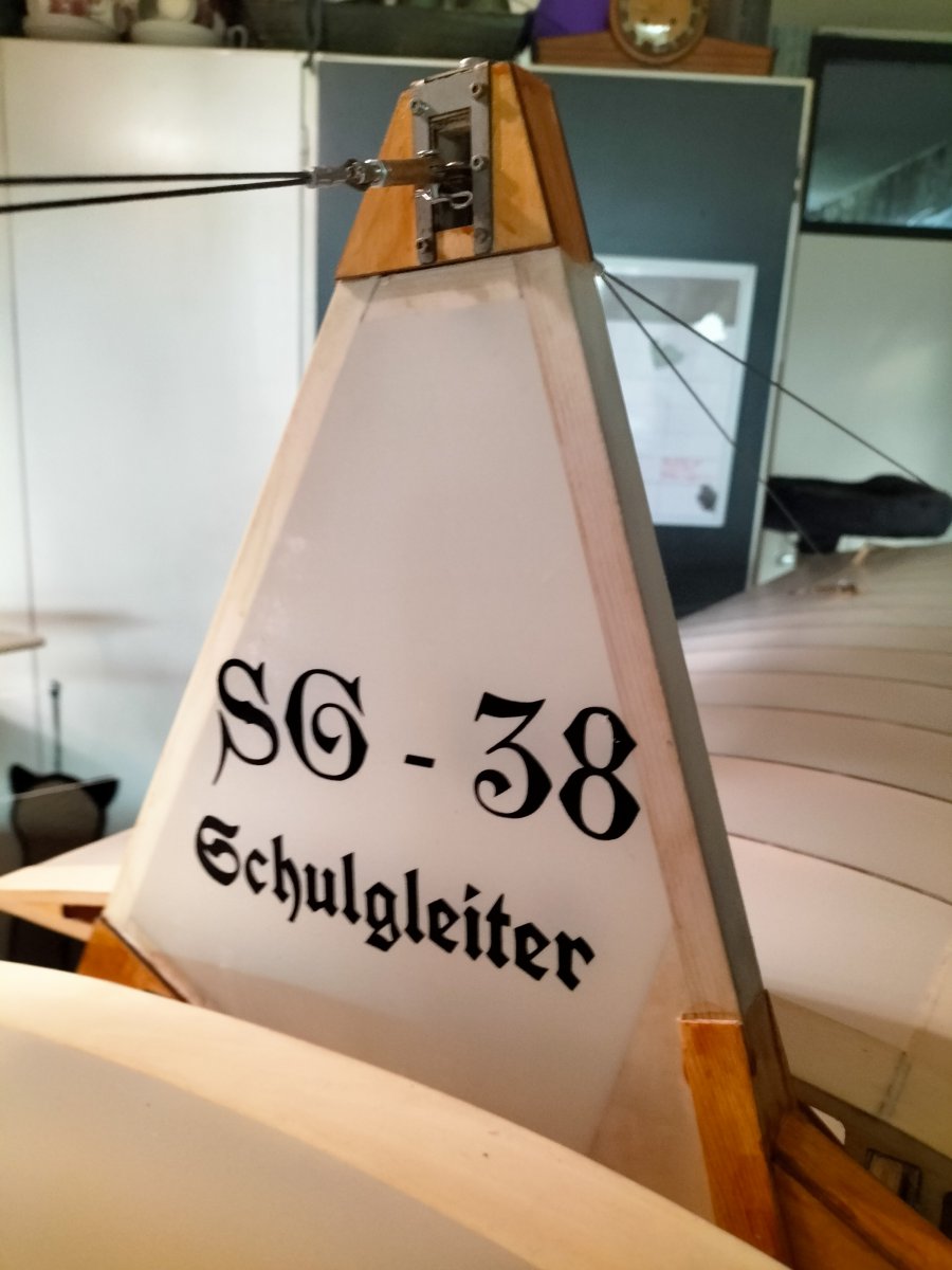

Teksten opbrengen . Met dank aan spuitsjablonen welke een clublid voor me geplot heeft .

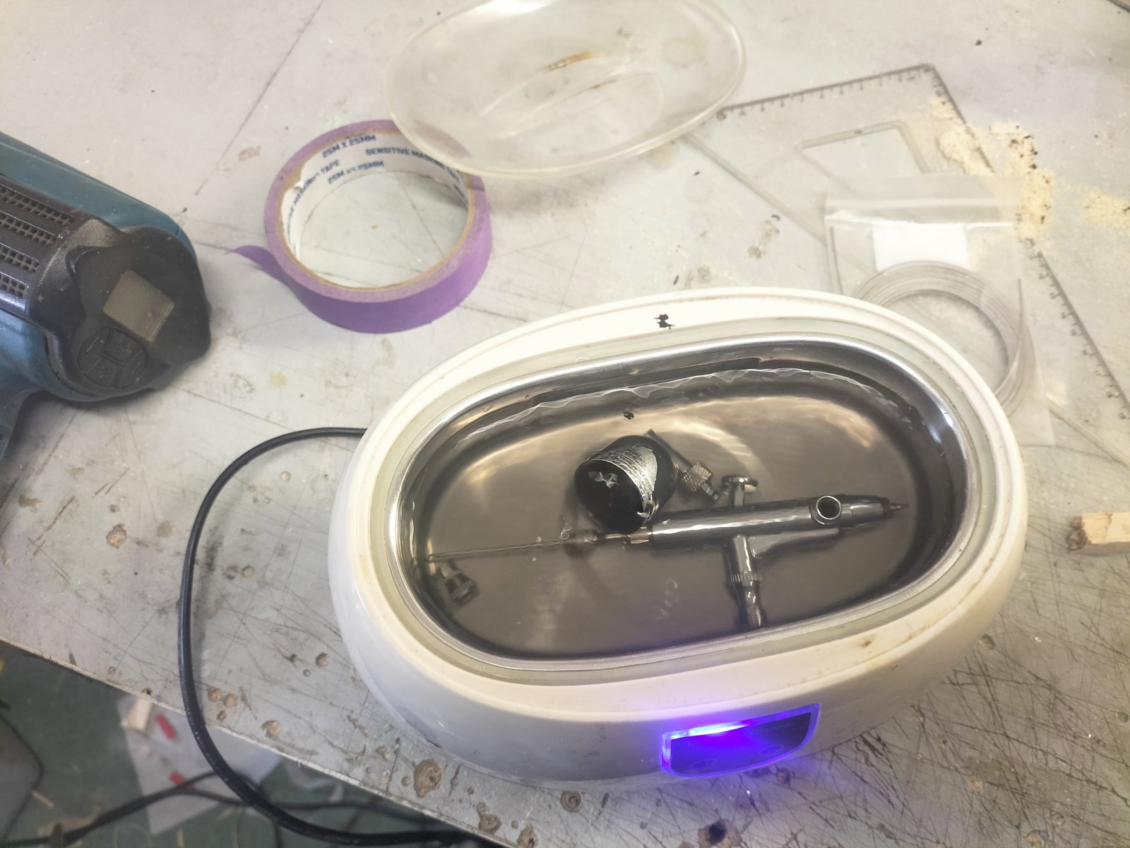

En dan met de airbrush laagje voor laagje opspuiten en elk laagje droogblazen met de airbrush . Dat geeft gelijk een perfecte afwerking en de verf kan niet lopen .

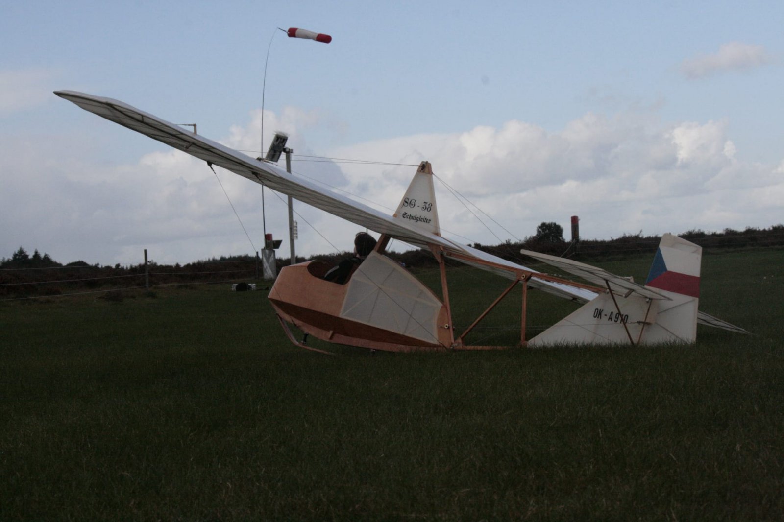

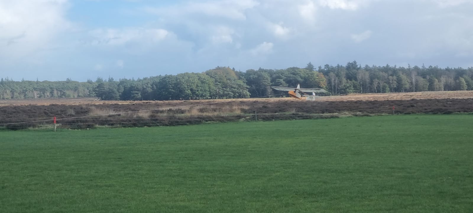

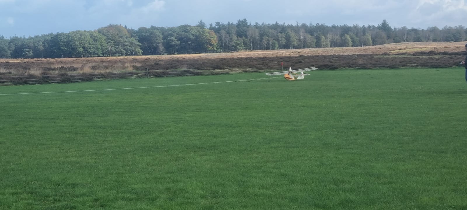

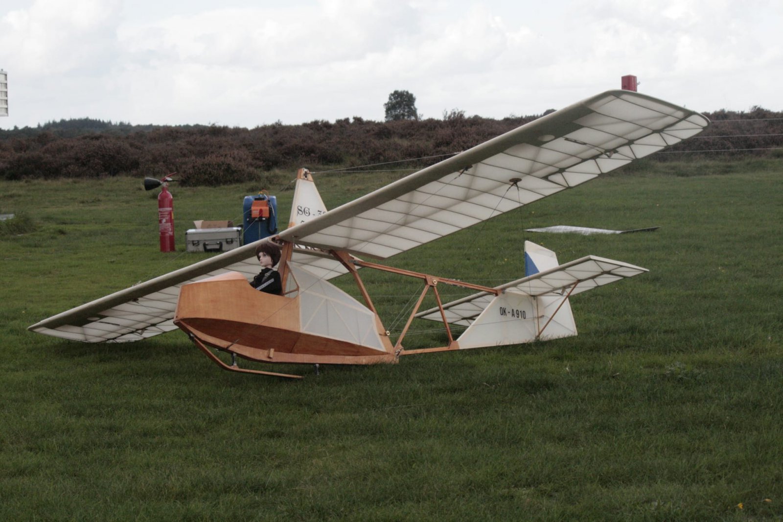

En hoe zijn je bevindingen ondanks de harde wind?
Roer uitslagen zijn van de 1 op 1 overgenomen naar schaal . En dat werkt perfect . Een heel simpel vliegend toestel zonder nare eigenschappen . Iets down geven om te steken laat enkel het toestel harder dalen .
1 flauw belletje gehad . Je kunt hem zowat op de tip draaien .
En net als het origineel op 60 meter moet je toch echt je landingscirquit inzetten .
Maar het beeld in de lucht is onbetaalbaar .
