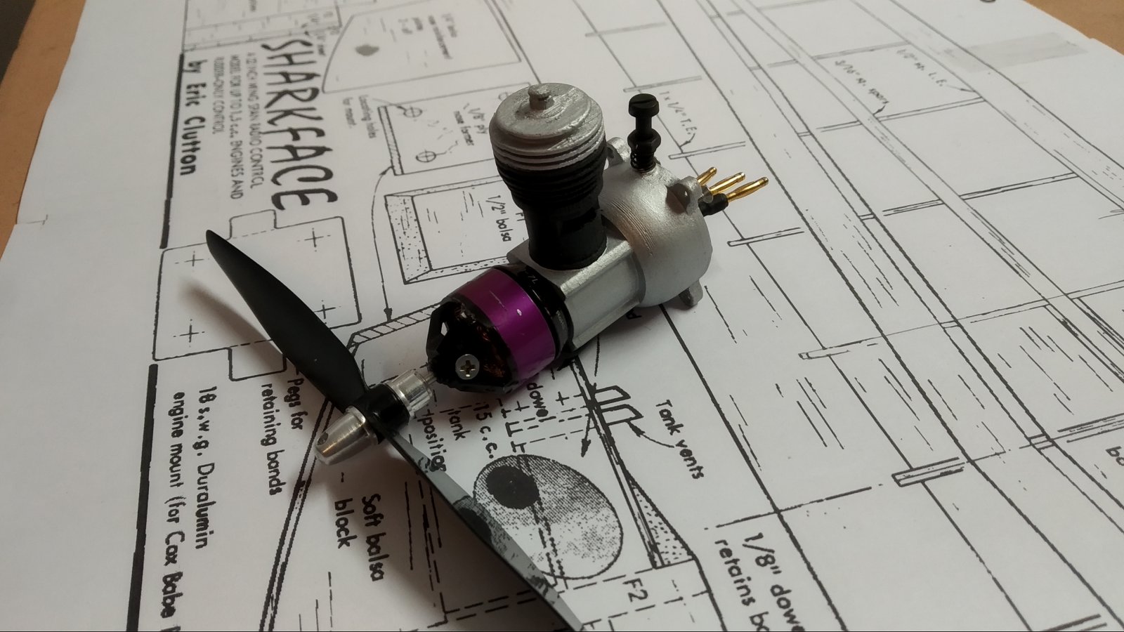

Motortje, "Cox" purple Bee.
Hacker A10-7L op 2S met 6x4 of 7x4, rond 12000 toeren.

Sharky is klaar voor de Maiden.
Propeller is een Master Airscrew 6.5x4. motortje moet dan zo 11500 toeren maken, lijkt mij wel voldoende.
Was niet zo super gemaakt. Beetje crappy spuitgietmatrijs. Rondom vlies en oppervlak hadden ze ook wel wat strakker kunnen maken. Made in the USA.
Balans was niet echt aanwezig. Moest best veel van een blad (achterkant) afschrapen.
Maar loopt nu best goed.
Zeker een mooi toestel geworden.
Heb je die neuslengte nodig om het gewenste zwaartepunt te realiseren?
Ja, neus lengte kan je nodig hebben om het zwaartepunt zonder toevoegen van lood goed te krijgen. Ligt nu precies goed.
De accu ligt nu onder de vleugel in het voorste "vakje", zo beetje in het zwaartepunt. Handig een 600 of 1000mAh 2S pakket heeft geen invloed op de ligging. Onder het neusklepje ligt de regelaar. De servos en de ontvanger bevinden zich in het achterste vakje onder de vleugel.
Mocht je de motor direct tegen het schot schroeven en dus minder ver uitsteekt, zal je de accu naar voren moeten verplaatsen naar onder het neusklepje. Verwacht dat het zwaartepunt ook redelijk goed zal uitkomen.
