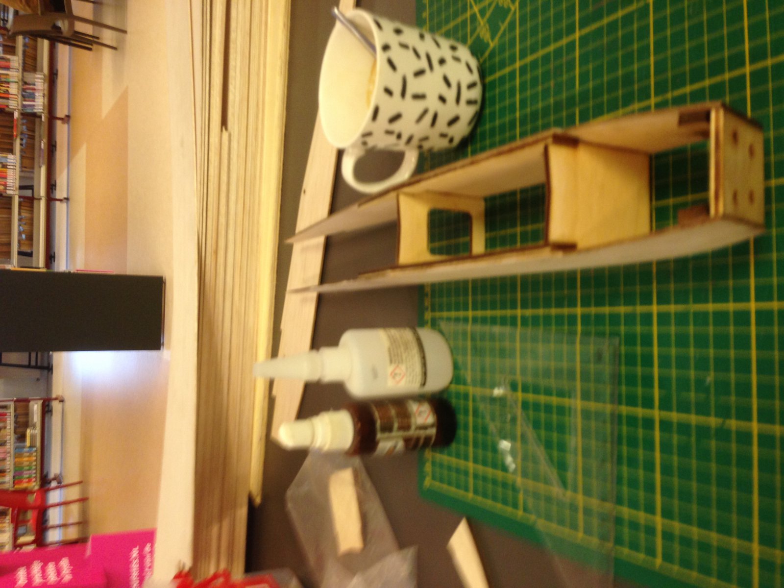

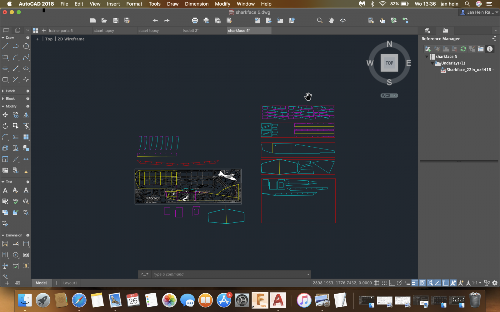

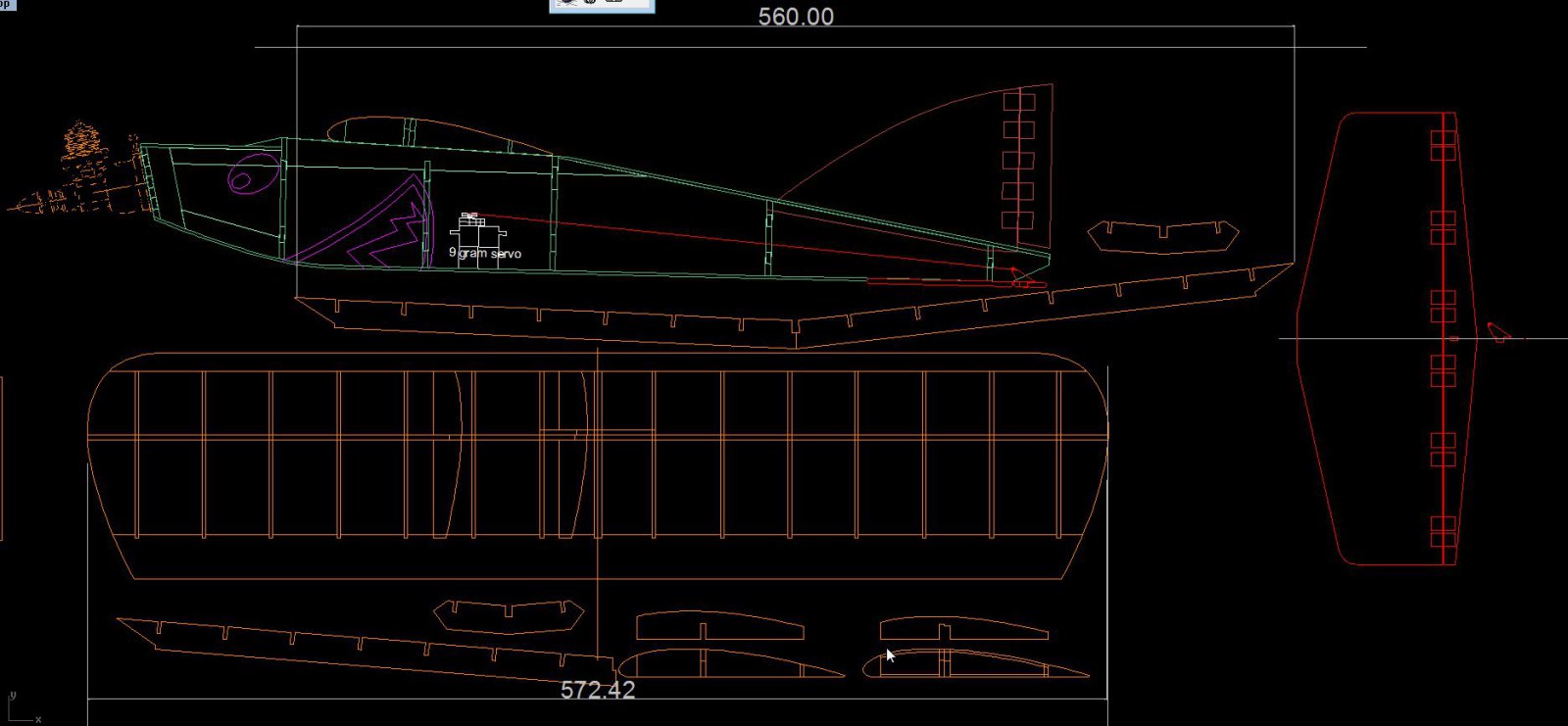

Ik heb tussen de bedrijvendoor de Sharkface in acad gezet en hoewel het niet veel werk is voor de meeste om er gewoon eentje te snijden kan hij nu ook door de laser.
ik wil proberen er eentje klaar te hebben voor de volgende vliegdag coxjes heb ik genoeg , beetje balsa zit nog wel in re restjes doos . Laser cutter staat op 10 minuten fietsen, en een rolletje vlies heb ik bij Henk opgehaald.
moet lukken

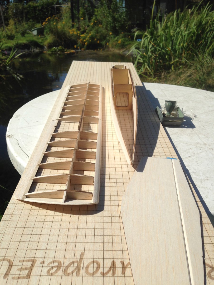

Was effe een beetje stil in dit topic maar ik vorder langzaam. Mooie weer werkte hier ook wel mee. Omdat het stenen bikken en de kelder uitgraven met 30 graden echt geen doen is ben ik maar met mijn bouwplank onder de parasol gaan zitten. Ben er nu aan toe om een tankje te maken.

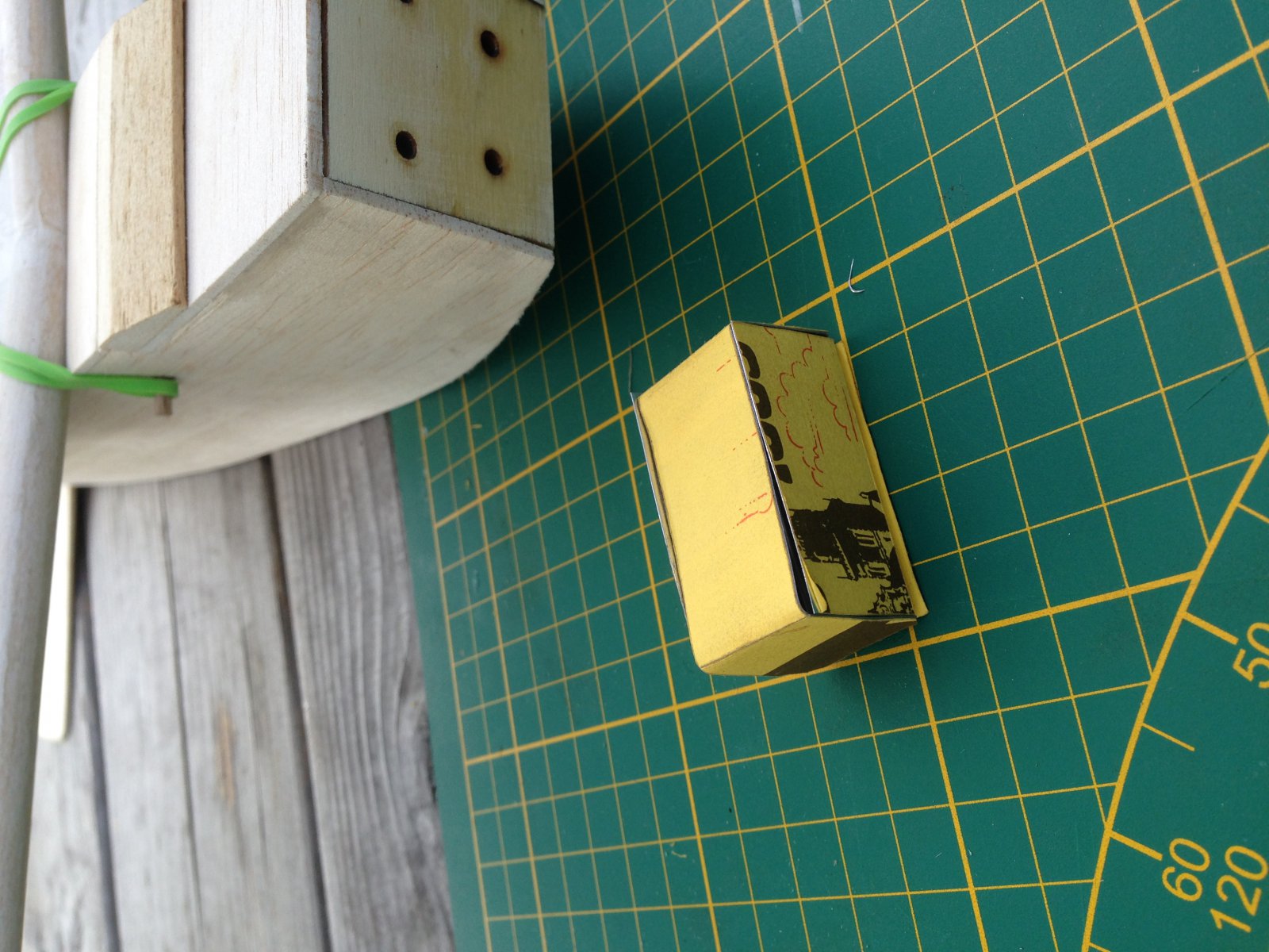

Zijn er mensen die ervaring hebben met het gebruik van een ( nieuw) verfblik voor het maken van tankjes of zijn er betere alternatieven behalve de 17 euro voor een klein stukje blik van de lokale modelbouw leverancier .
Davelaar Jodenkoeken worden vaak verkocht in een blik met papieren wikkel (dat makkelijk te verwijderen is). Van dit blik heb ik veel tankjes gesoldeerd en de koeken opeten daar kan iedereen bij helpen :)
Gebruik de binnenkant van de koektrommel voor de binnenkant van de tank wanneer er roestplekken achter de papieren wikkel blijken te zitten..

en een Davelaartje gemaakt :)
Handig, het etiket zo op het materiaal te laten - zo weet je bij het buigen altijd wat de binnenkant is!
