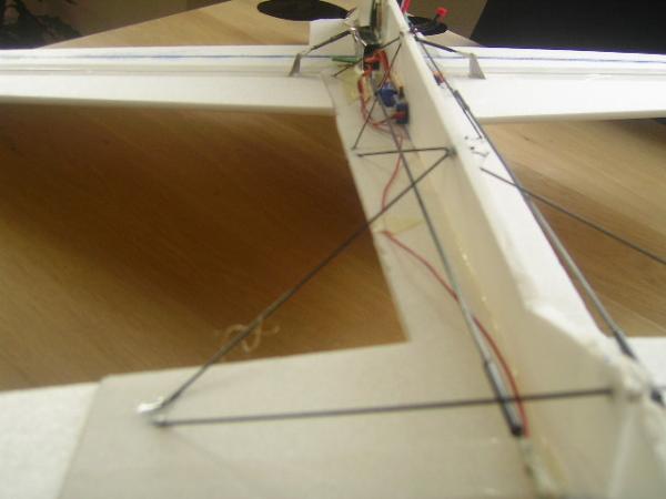

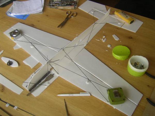

Ik heb inmiddels mijn extra wat torsiestijver gemaakt.
Dit heb ik gedaan met carbon staafjes van 1.2 mm diameter. In eerste instantie wilde ik dit met 6 mm depron doen omdat ik dit nog had liggen, maar met carbon is het lichter ( 1,5 gram carbon i.p.v. 12 gram depron) . de constructie is echt veel steviger nu.
full
Met carbon is het nog veel mooier dan mijn constructie. Mijn carbon was dan ook zo goed als op... :)
Maar dat is mooi gedaan!
