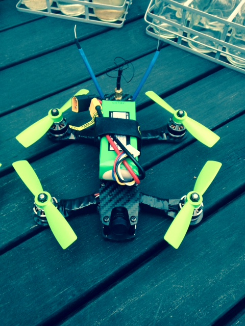

Ik vlieg dat ding op 3 cell ja. Waarom niet?Een tank ha havlieg je dat ding nu op 3 cell ? Ik zie ook ijzeren schroeven op de fc, die kan je beter vervangen door nylon.
Omdat hij er zo zwaar uit ziet4 cell gaat hij veel beter denk ik. Om kortsluiting te voorkomen

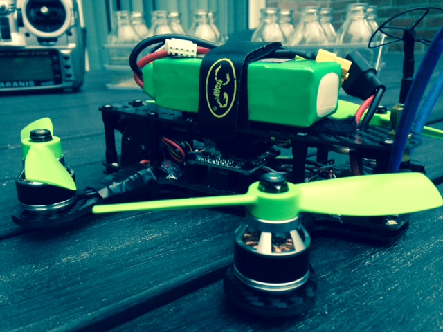

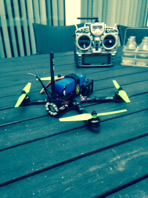

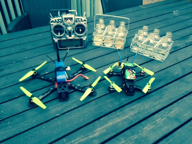

Beetje laat maar dit is een van me nieuwe aanwinsten
Space one 2204 2300kv
12amp esc t-motor (blheli 14,0)
Cc3d (bevalt me erg goed)
5x3 props (zitten nu 5x4 op)
Sony 600tvl
Immersionrc 600mw

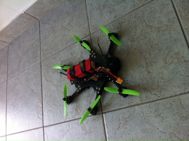

Dankje het kan wel maar ik vind het persoonlijker fijner om door de fpv cam te vliegenHeel erg vet man, je youtube kanaal is ook leuk om te zien.

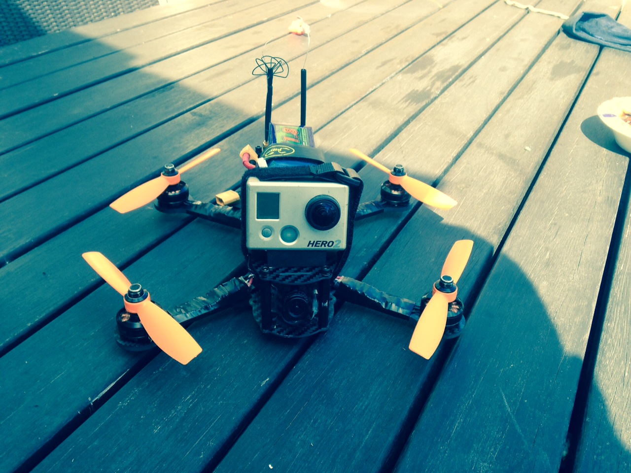

Vraagje, waarom heb je 2 camera's kan de gopro het signaal niet doorsturen ? spaar je ook gewicht uit lijkt me ?

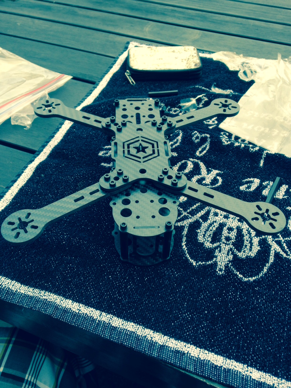

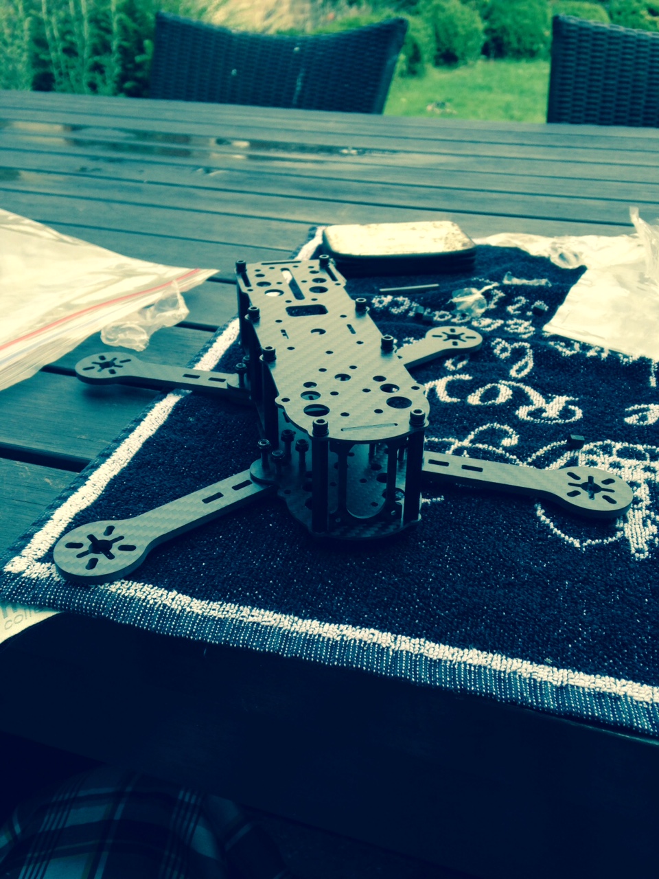

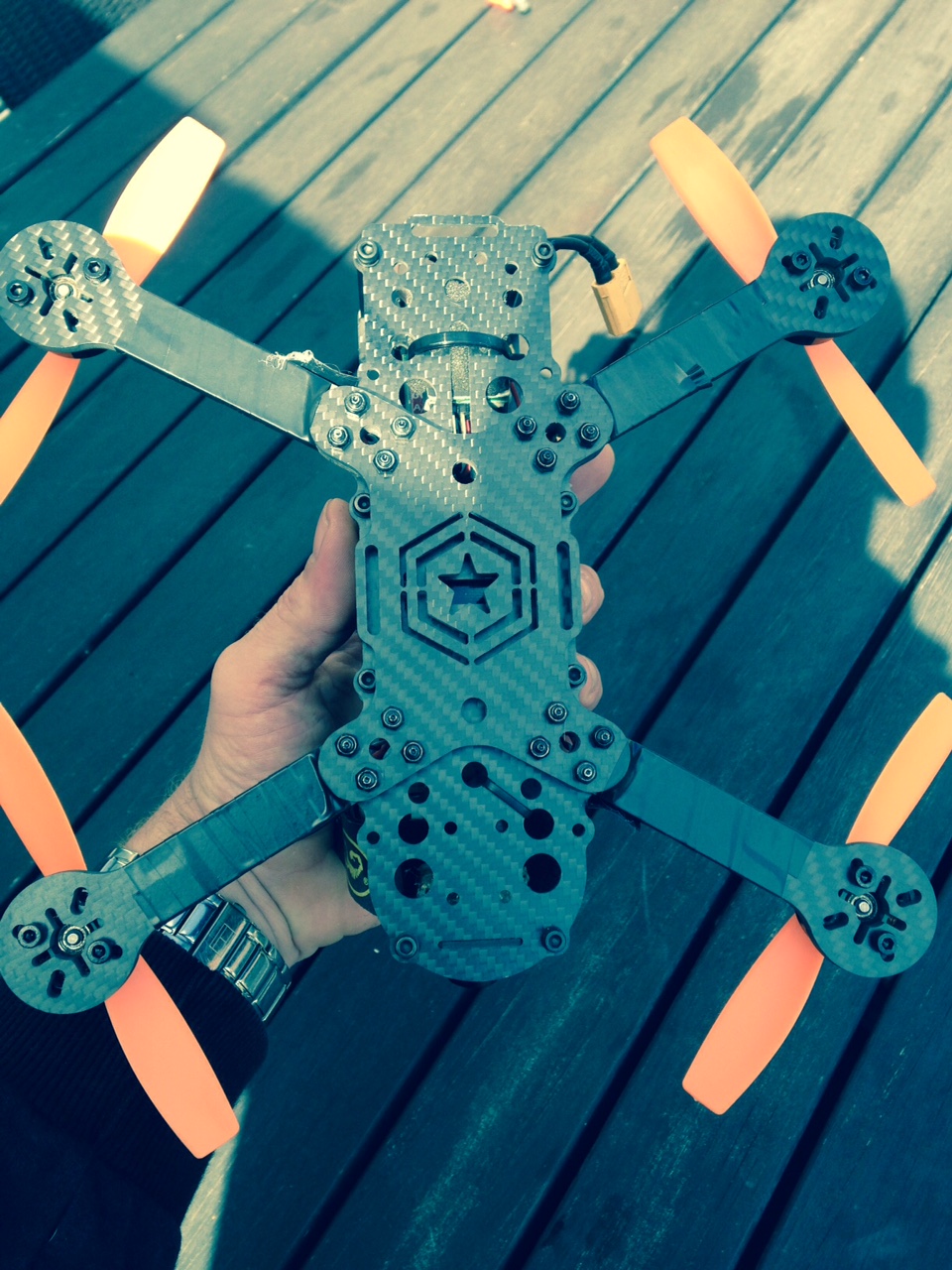

Ziet er goed uitHier mijn Carbon versie van de Blackhout
Ik heb eerst getest met hout .
tot ik de juiste vorm had gevonden
en toen laten frezen in Duitsland

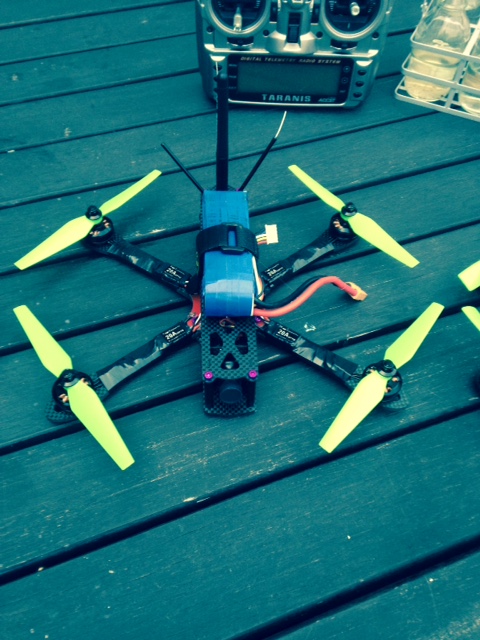

eentje word een cruiser met 3d camera
de andere word een racert![]()
