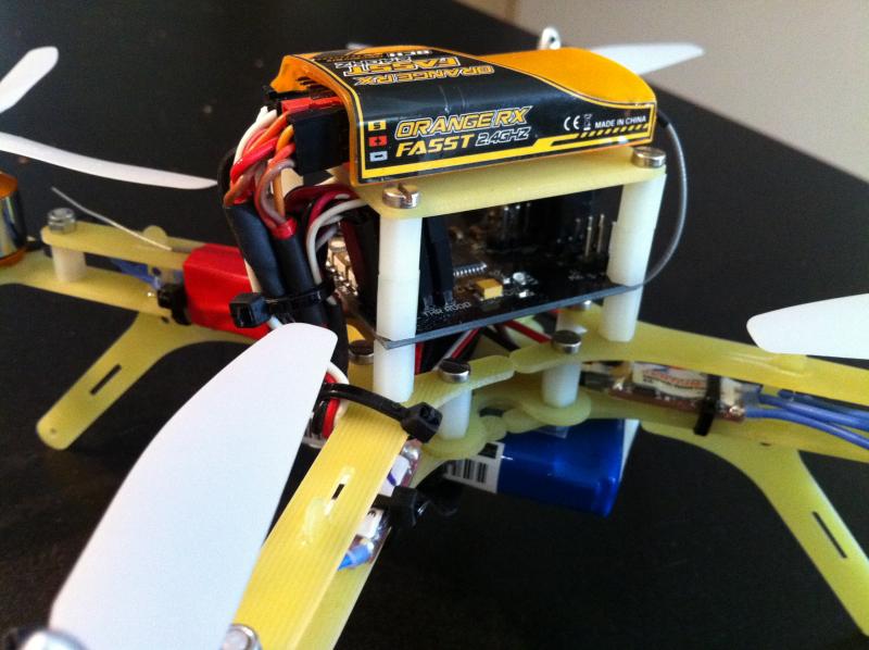

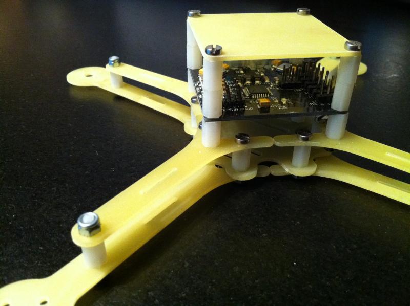

Hallo,

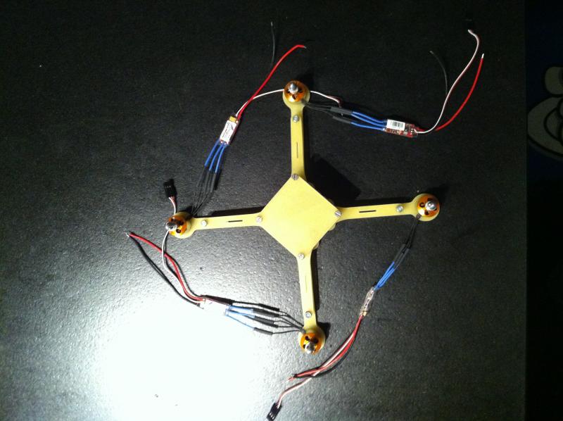

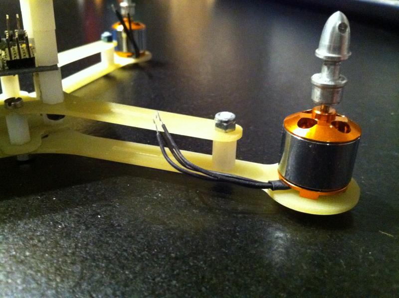

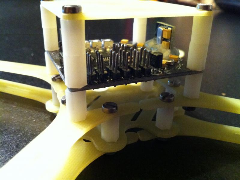

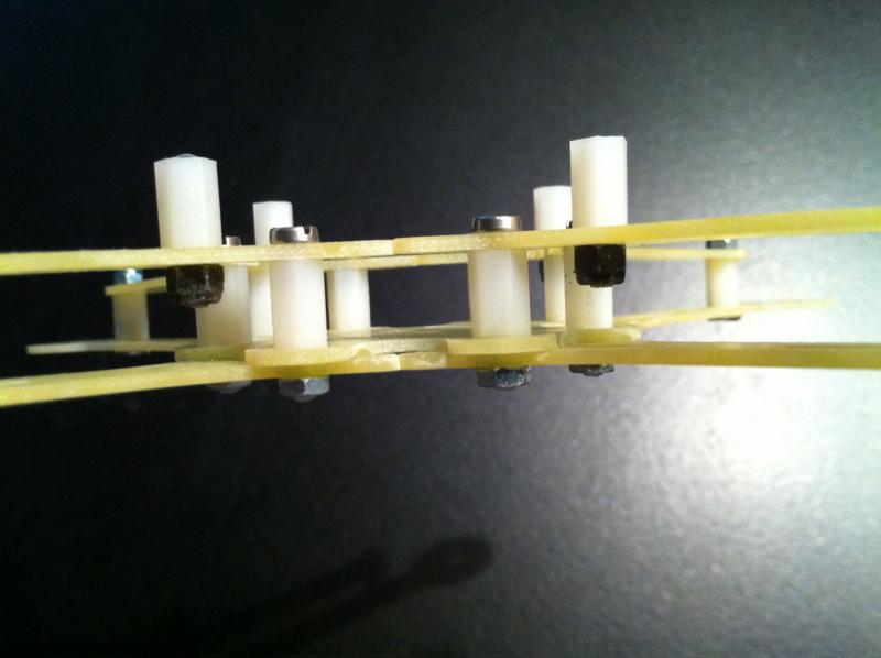

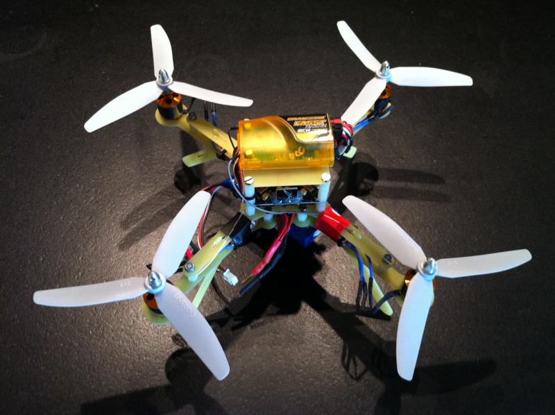

Hierbij een paar foto's van mijn laatste creatie van een microcopter. Als board is een KKmulticopter gekozen.
Het frame is zelf gefreesd uit GFK matriaal met een cnc machine.
Motoren, regelaars en ontvanger komen van HK.
Vliegen doet hij uitstekend.

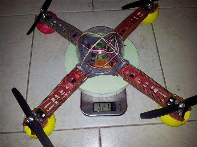

Mijn HK Quadcopter vliegt ook .
Motors HK2730/1300
8 x 3,5 props
regelaars HK SS 8A
Lipo 2S2450

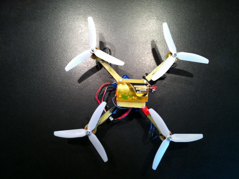

Vreemd dat jullie hem niet zien. Het is mijn eerste post met foto's. Dus misschien doe ik iets verkeerd.
Hij is in doorsnede 21cm. Gemeten van hart tor hart motoren.
frame is van 1.5mm GFK.
man, hoe orrienteer je/u met die kleine quad?
Ik zie geen teken oid, of misschien dat rode plakbandje.
-Welke firmware gebruikt u?-
Ik oriënteer me inderdaad met de rode tape. Ben later nog plan om deze arm rood te verven. Maar ik heb er eigenlijk geen probleem mee tot zover. Vlieg vooral ermee door de straat.
Denk dat de grote problemen pas gaan komen als ik meer afstand ga maken. Of je dan die rode arm nog herkent is de vraag.
Wat de firmware moet ik een antwoord schuldig blijven. ik vlieg hem als een +. En heb hem besteld met de laatste software. (ongeveer 1/2 jaar terug). Als ik de juiste kabels heb zal ik hem aan de pc hangen.
ik hoor het wel:D

Wat zijn dat voor ballen er onder?

Die piepschuim bolletjes zijn uit een hobbywinkel net als het doorzichtig kapje. Merk wel bij hard neerkomen op 1 arm er veel kracht op komt. Nu wel al wat vluchten gemaakt maar zoals bij meerderen zie ik ook al wat scheuren in het frame ontstaan.
