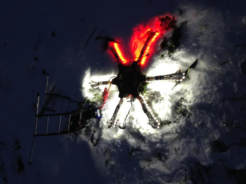

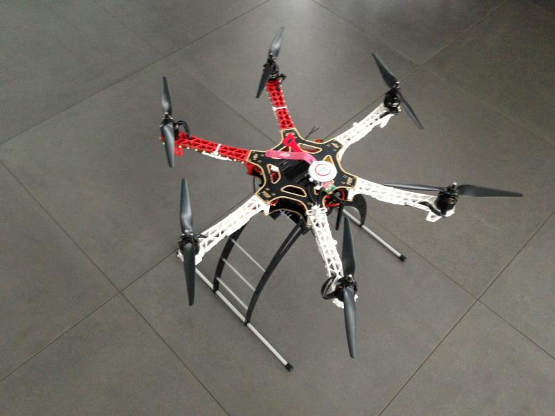

de foto's :
full
full
full

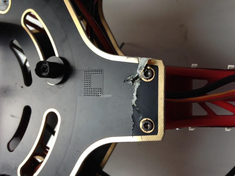

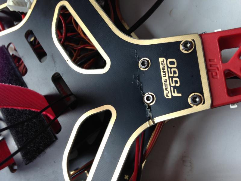

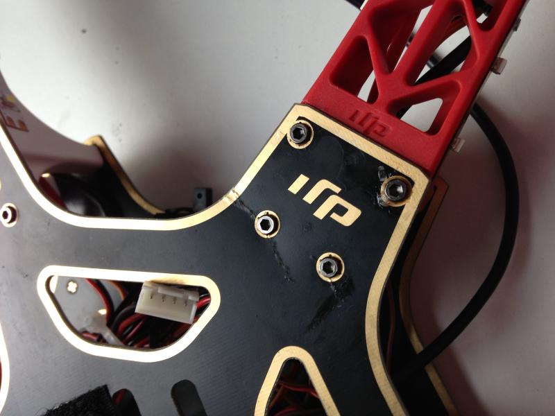

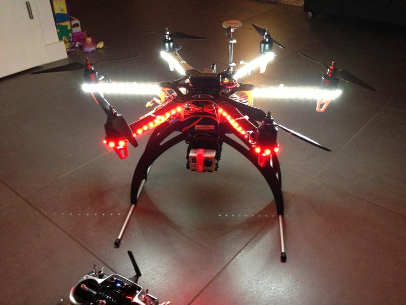

en na de crash :
full
klopt ;)
Daardoor kan je normaal gezien niet crashen maar als je niet wist dat die op course lock stond kan je wel verstrooid geraken omdat de quad anders reageerd op de stick inputs..

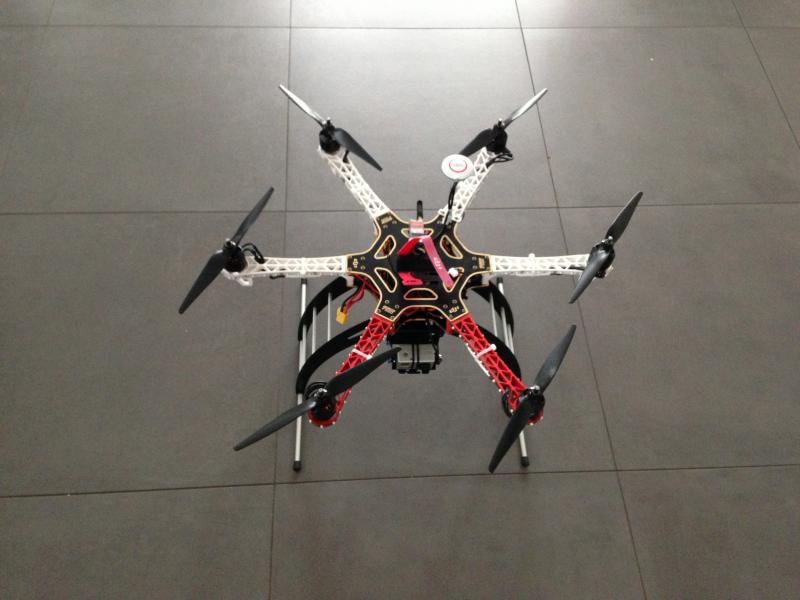

Zou het niet met de immersion zender te maken kunnen hebben mijn crash ?
Het is de 5800 v2 versie
Zoals je op de foto kunt zien zijn de gps en de video zender maar paar centimeter van elkaar verwijderd???
Rubbers tussen Gimbal en onderplaat/gestel .
Is maar net waar de gimbal aan vast zat .
En altijd de zenders/ontvangers van de verschillende systemen zo ver mogelijk uit elkaar .

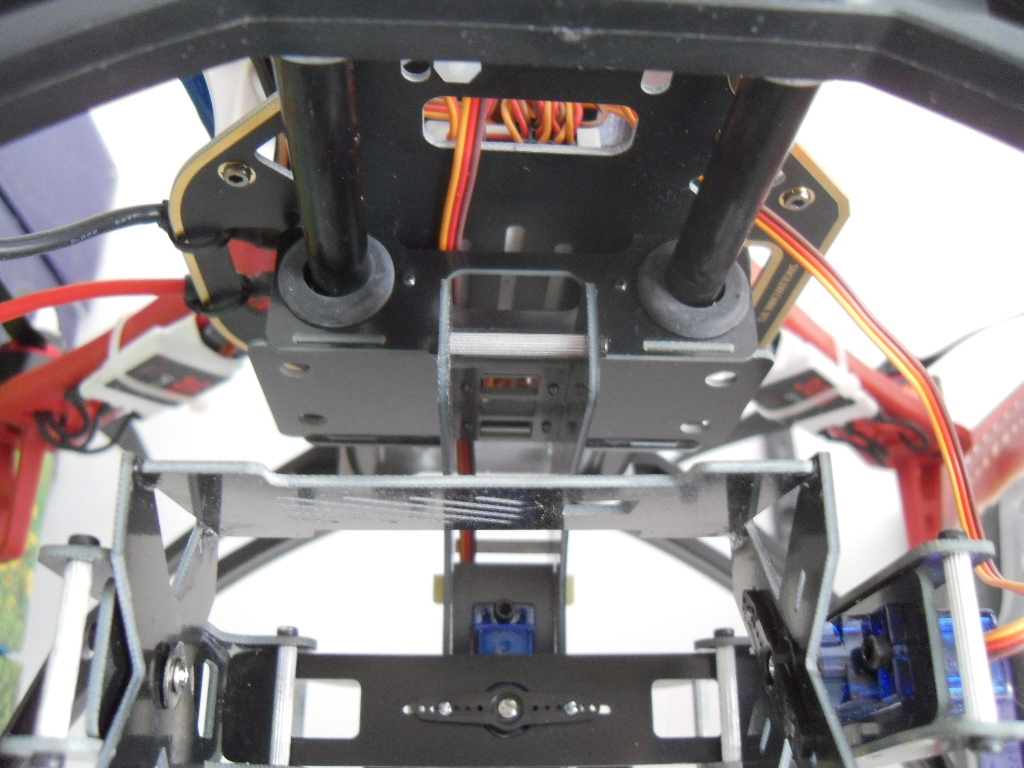

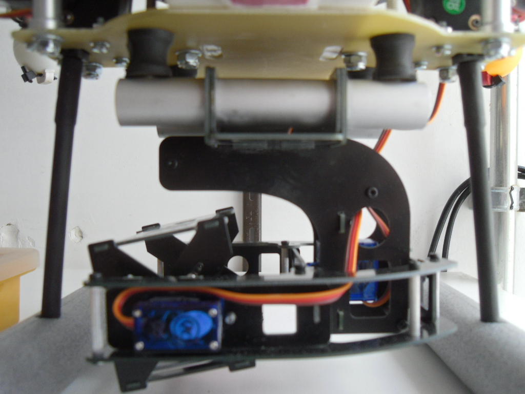

Hier 2 voorbeelden van mijn brouwsels .:D
Hier is hij geklemt met 11 mm carbonbuis (moet eigenlijk 12 zijn)
De buisen zitten over de kop van de bouten waar het gestel mee vast zit.
Moet bij een crash uit elkaar gaan .;)
full
Hier zit de gimbal gelijmt op de alu buizen met een drupje CA (laat los bij eencrash)
full
Mvg Johan
5.8ghz heeft geen invloed op GPS frequenties, maar jouw afstand valt wel mee en je antenne is nog verder, want daar gaat het om.
Johan als ik het goed zie , heb je op de eerste foto geen vibrafoon dempers erop ? Die je wel hebt op je 2e foto's ?
full
full
Mvg Johan
