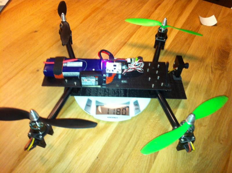

Bijna af mijn QX-9 K1 quad
- 1,5 mm carbon van HK
- 16 mm buizen van carbonwinkel.nl
- buishoudertjes en motorsteunen van flyduino.com
- naze32 (thanx Garbungel voor het mee instellen)
- NTM 1200 kv motoren van hk
- 20A esc simon k van rctimer.com
- 9' slowflyer props
- 1,3 Ghz fpv van electronicarc.com
- 600 TVL cam IR blocked van securitycamera2000.com
- turnigy 9x zender en ontvanger
- gewicht 1180 gram inclusief 3S 3300 mah lipo

voorlopig laat ik het zo......ff
heb het nu zo gelaten omdat ik dan zelf de indeling van de quad kon maken zoals ik dat wilde....nu kan ik idd de "rest" ruimte verwijderen..
Maar: hoe meer materiaal..hoe sterker!?!
Mijn onderplaat is nagenoeg leeg...de esc's zitten aan de onderkant van het middelste dekje.
Ik denk echter wel dat als ik materiaal van de onderste plaat weghaal dat ie dan veel minder stijf wordt.
@garbungel: gister niet meer noemenswaardig gevlogen...wel de rest afgebouwd....klaar voor de eerste echte maiden..wederom jammer dat mij fatsharkbril pas einde van de maand binnen is.

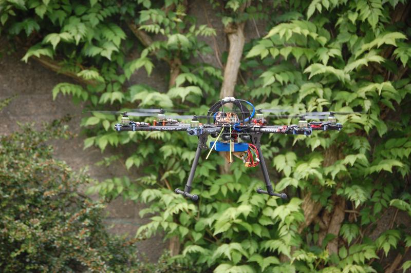

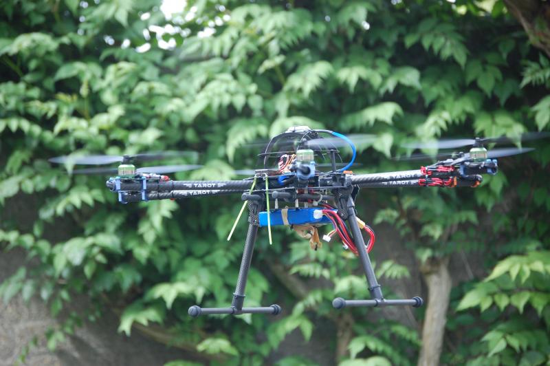

Hier mijn Tarot FY680 hexacopter.
Folding carbon frame met cnc aluminium motorblocks en carbon motor/esc mounts.
Protective cage van SIXcopter
Multiwii se v2 met gps en bleutooth
Motors Robbe Roxxy 2824-34 met Turnigy plush 12A esc's
Props EPP 10x45
2 maal lipo 2200Mah 3s
Totaal gewicht 1824 gram

Hoppelijk heb je wel exta condensators op je powerboard staan, dit omdat de voedings draden nu erg lang zijn naar de ESC's...
Ik heb er geen extra condensators bij gezet, ik ben nog aan het testen en inregelen.
Daarbij heb ik niet de indruk dat mijn vermogen inkakt, hover gaat goed bij 45-50% en een dot gas geven ook niet.
De lengte valt wel mee, er is zo'n 40cm bijgekomen en de draaddikte is 16 agw.
