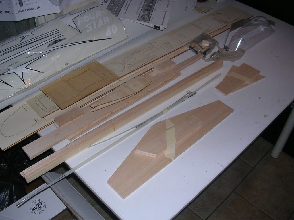

Hoi,
Het wordt is tijd voor mijn eerste bouwdoos. Dit wordt mijn tweede kist, heb leren vliegen met een Easycub van Multiplex maar het wordt nu is tijd voor een laagdekker. De keuze is gekomen op de Fourstar 40, had deze kit van een clublid overgenomen en al een tijdje thuis liggen. Nu wil ik er toch maar is aan gaan beginnen, heb er helemaal geen haast bij dus ga alles rustig aan bouwen. Er komt een ASP 4takt 10cc op. Tips en advies zijn altijd welkom!
De doos.
Alles vast een beetje bij elkaar gelegd.
Tim

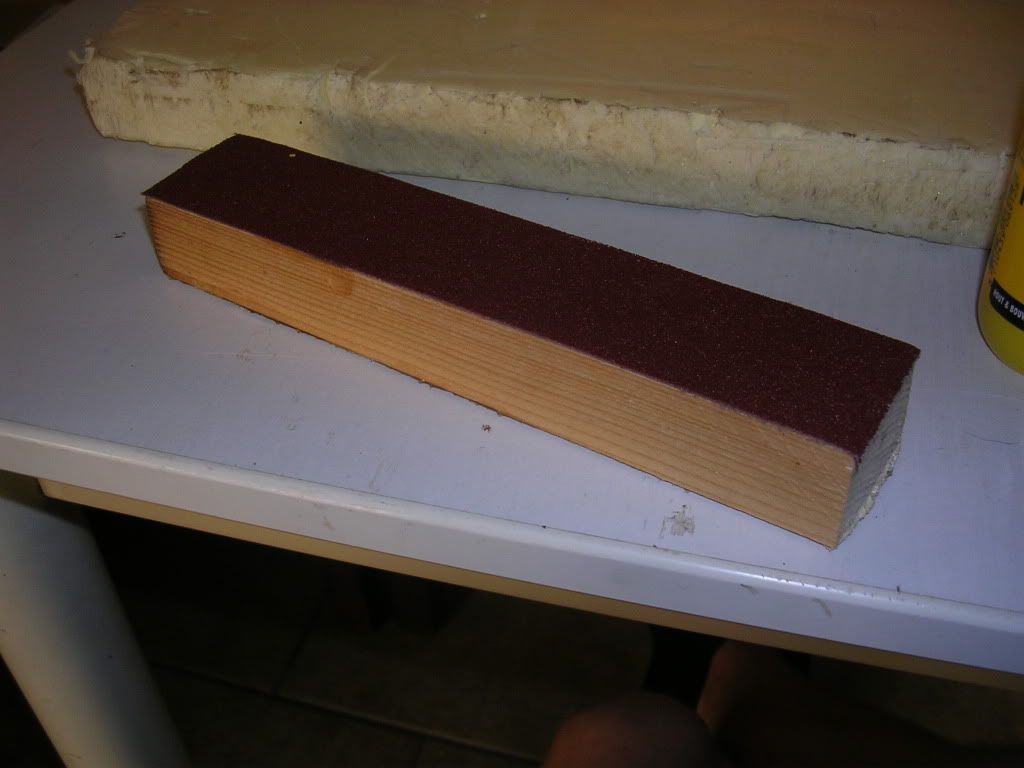

Heb alvast een schuurblokje gemaakt:

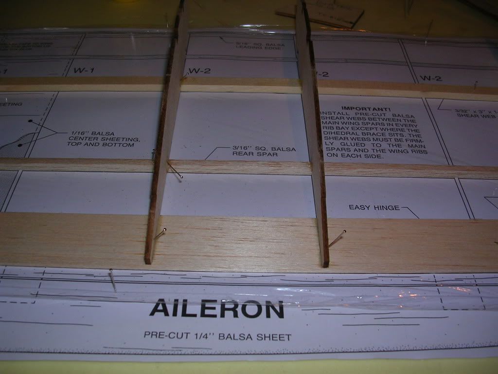

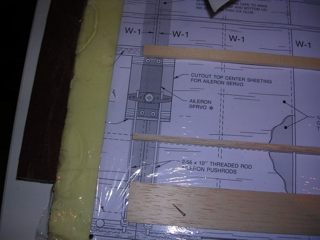

En aan de bouw begonnen, maar liep al meteen tegen het eerste probleem aan bij de vleugel. Het zal wel een domme vraag zijn, maar de latjes zijn volgens mij te lang ze moeten toch tot het midden van de vleugel komen? Kan ik ze gewoon inkorten?

Hoi Tim,
Ik ga je bouwverslag volgen, altijd leuk een bouwproject, ben gisteren met de bouw van een oude Puma III van Scen begonnen.
Ik heb even de manual op de site van SIG bekeken.
Maar wat betreft die latjes, gewoon uit laten steken, de middelste rib komt toch onder een bepaalde hoek te staan.
Als je vleugelhelft klaar is en van het bouwbord af haalt, kan je latjes (hoofdliggers, eindlijst en neuslijst) mooi gelijk schuren met deze rib, staan ze gelijk in dezelfde hoek.
Succes met de bouw en bij vragen, hier gewoon stellen.
Hans
Hoi Hans,
Bedankt, voor de tip maar ik had de latje's vanmorgen al afgekort....
