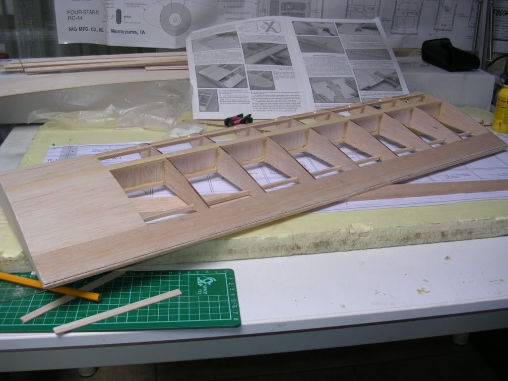

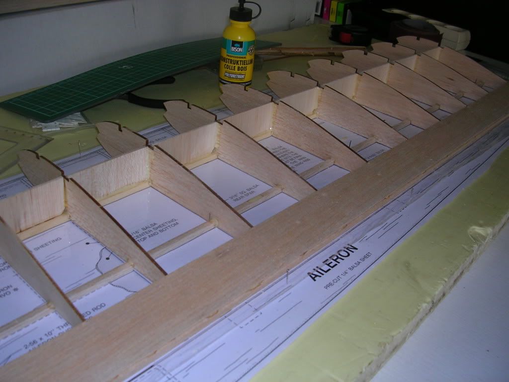

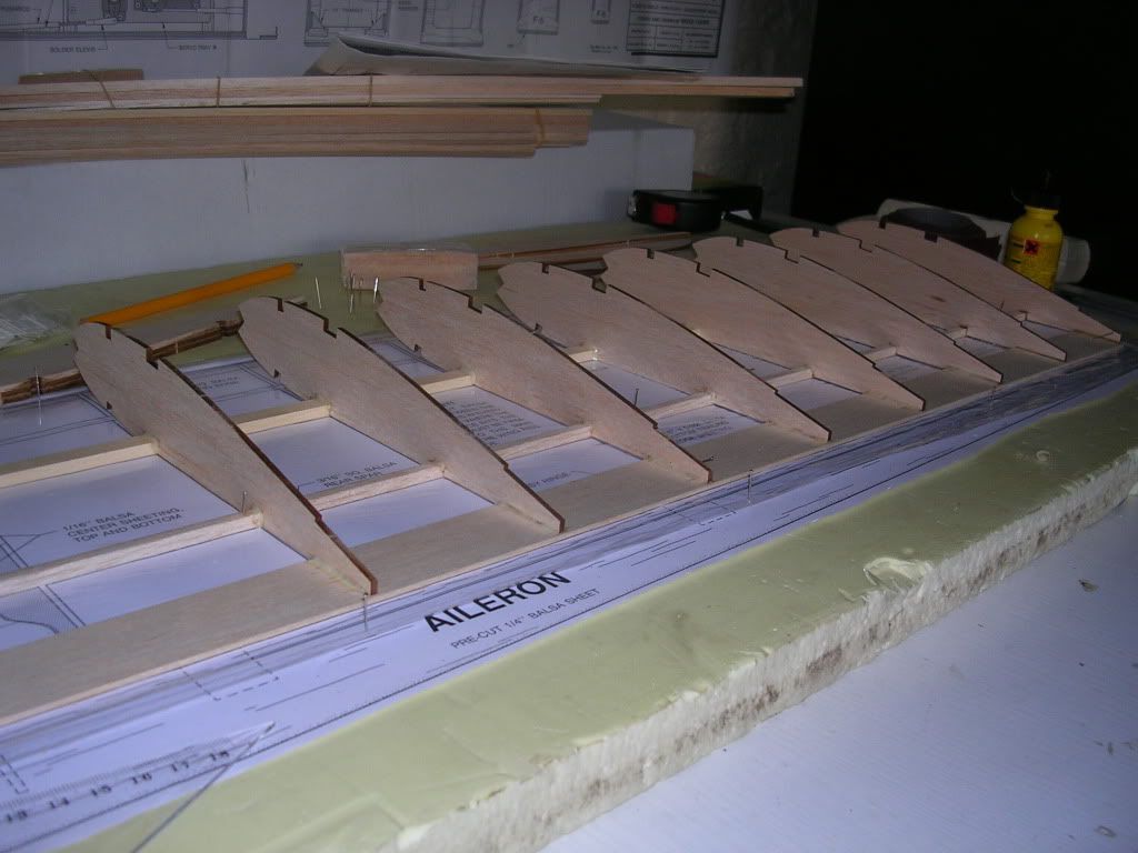

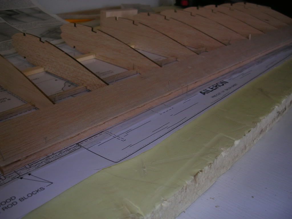

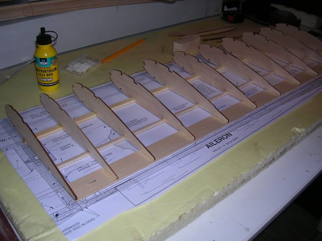

En de rest van de W2 Ribben ingelijmd:mrgreen:.
Tim

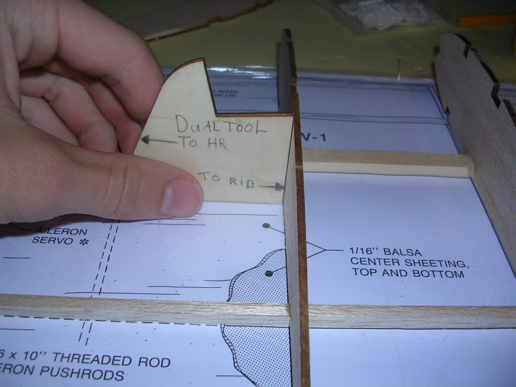

Alle ribben zijn gelijmd! Nu even drogen, en dan kan ik weer verder. De
W1 ribben moesten onder een hoek van 2° gezet worden, dit heb ik gedaan met de bijgeleverde dual tool een handig hulpmiddeltje.
Tim
