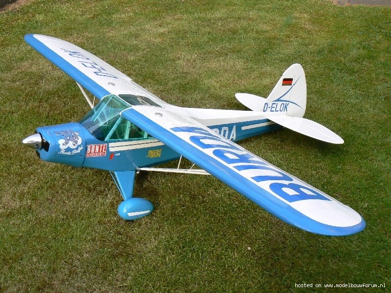

ik heb vanavond met mn burda pipertje gevlogen je kunt hem zien op de geplaatste foto van metroit het is n blau met witte de enige blauwe die er tussen staat:yes: hij is 180mtr span en weegt 3000gr hij komt uit n bouwpakket van 1974 toen keken ze nog niet op n paar gram!!! ik vlieg hem met n 3cel 4400 en gaat perfekt metroit was erbij vanavond ik ben er erg blij mee:mrgreen:
heb nog n fototje gevonden
mvgr johan snijders
