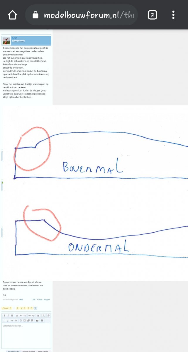

    Ik weet dat dit schematisch is
    Maar zulke hoekjes loopt de draad om vast. Dat was mij niet verteld toen ik het ging proberen:hammer:
    Ik maak ze zo

    Nee hoor, je loopt niet vast, is ons nog nooit gebeurd.
    Je snijdt vanaf de achterkant van het profiel naar de voorkant, de draad glijdt gewoon netjes over dat hoekje.
    En mocht dat niet helemaal vlekkeloos zijn, dat maakt niet uit, de neuslijst wordt toch meestal weggeschuurd en daar wordt dan een balsa latje opgeplakt en in vorm geschuurd.
    Maar jouw methode werkt ook.
    GJ

    Als je met een "zwaartekrachtsnijder" werkt, zijn de mallen van Justus te prefereren

    Maar Hein snijdt met de hand, dus dan hoeft het niet.

    Toch.....noem mij eigenwijs....maar ik snij ook met de hand en in mijn eentje. Dan heb je niets aan lijntjes en nummers op de zijkant en kan je je ook niet op 1 kant concentreren. De draad moet dan zo makkelijk mogelijk over ronde vormen glijden zodat je je kan focussen op links en rechts tegelijkertijd.
    Hebben jullie nooit mee gemaakt, ik juist wel en het probleem was geheel voorbij toen ik ronde profieltjes ben gaan maken.

    Daarom zeg ik ook, jouw methode werkt ook.
    Het is gewoon kijken wat je bevalt.
    Ik snij CNC, knopje drukken en na 5 minuten ligt er een kern.
    GJ

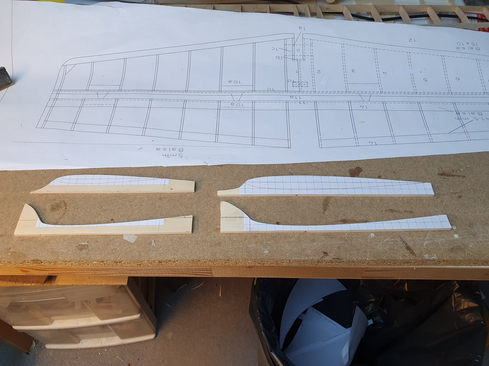

  7. Hein.z
    Hein.z
    26 jul 2019
    1.469
    Ik ga er achter komen, ronde hoekjes was ik ook van plan en kan zeker geen kwaad. Oefenen maar!
    Binnenkort vleugels snijden voor een ASW15 van hegi, dan gaat de oefening wel komen.
