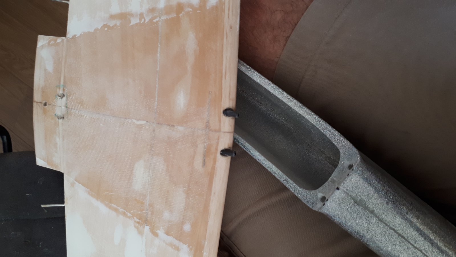

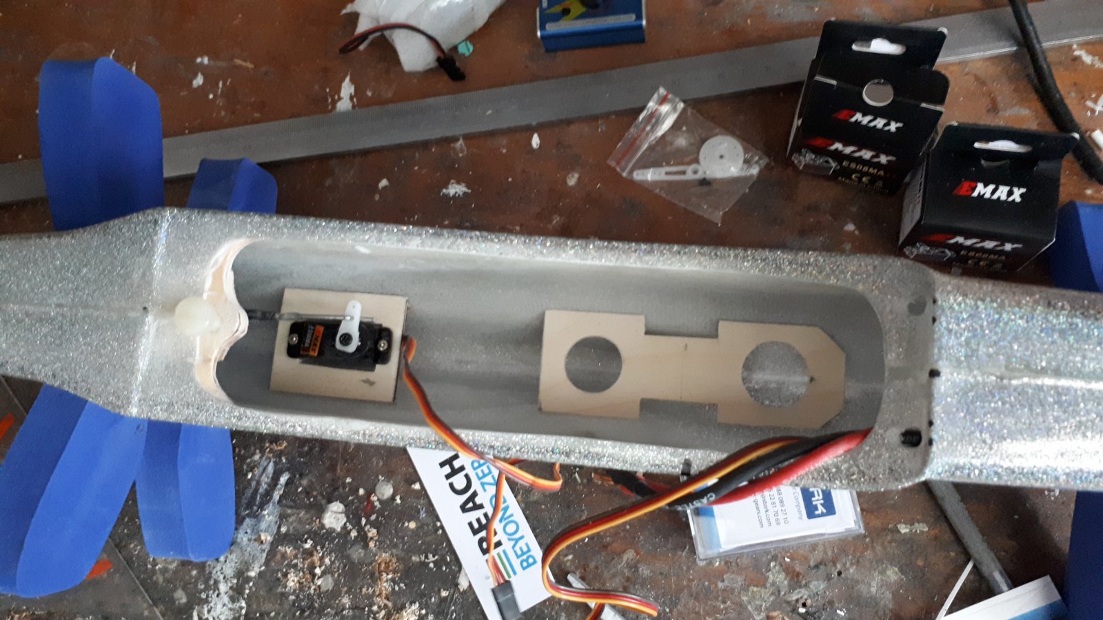

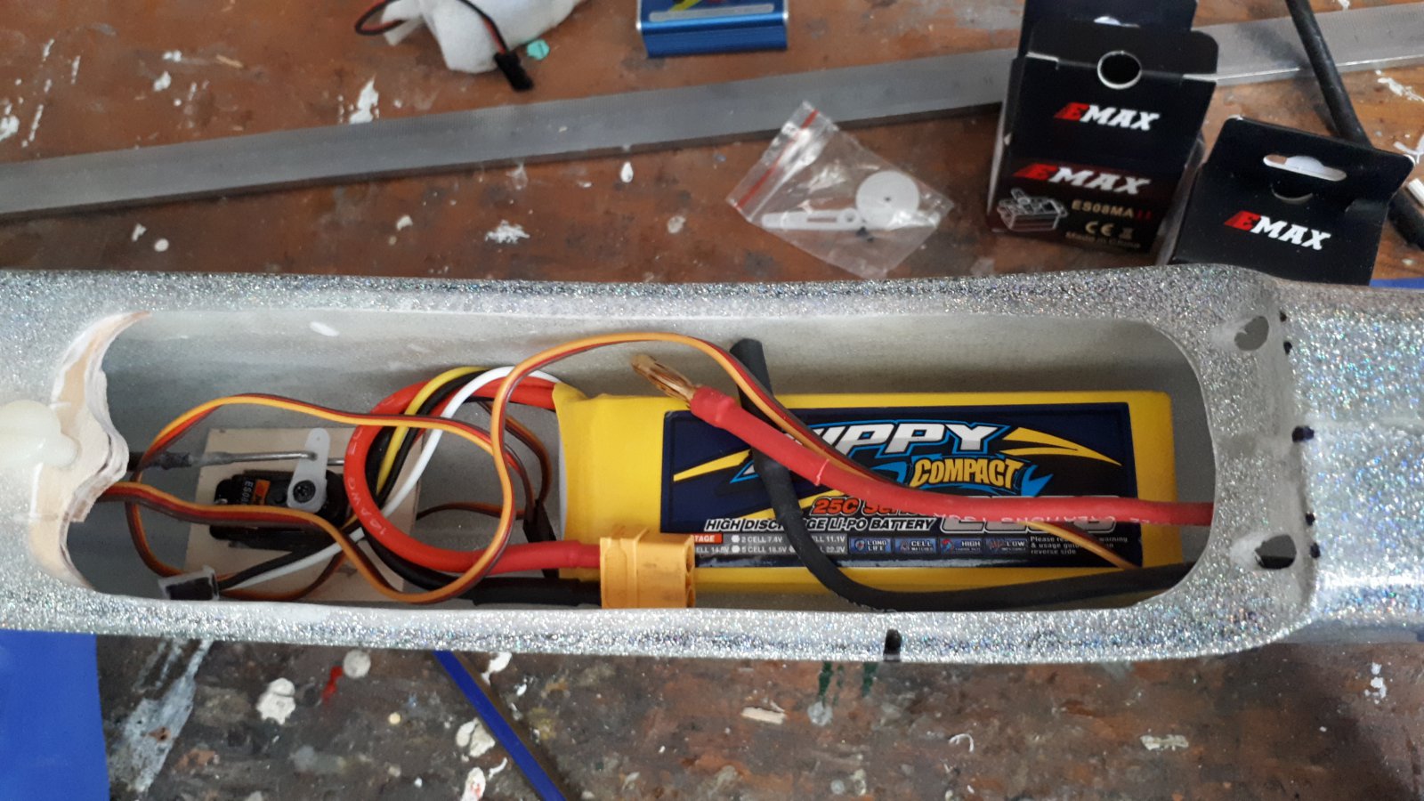

Uit 2 mm printplaat een motorschotje gemaakt. Nu de boel recht in het neusje plakken.

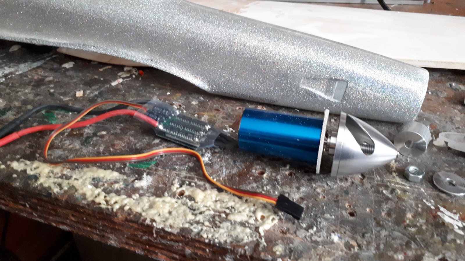

Heeft iemand enig idee wat voor motor dit zou kunnen zijn? As diameter 3.2mm motor diameter 27.6mm En 47mm lang.
Aan de kleur en de vorm en de diameter te zien zou ik denken aan een Medusa MR-028, maar daarvan ken ik alleen de 32 en 40 mm lengte.
Dat zegt niet alles, want ik heb een MR-020 die nooit in serie productie is geweest, maar wel bestaat.

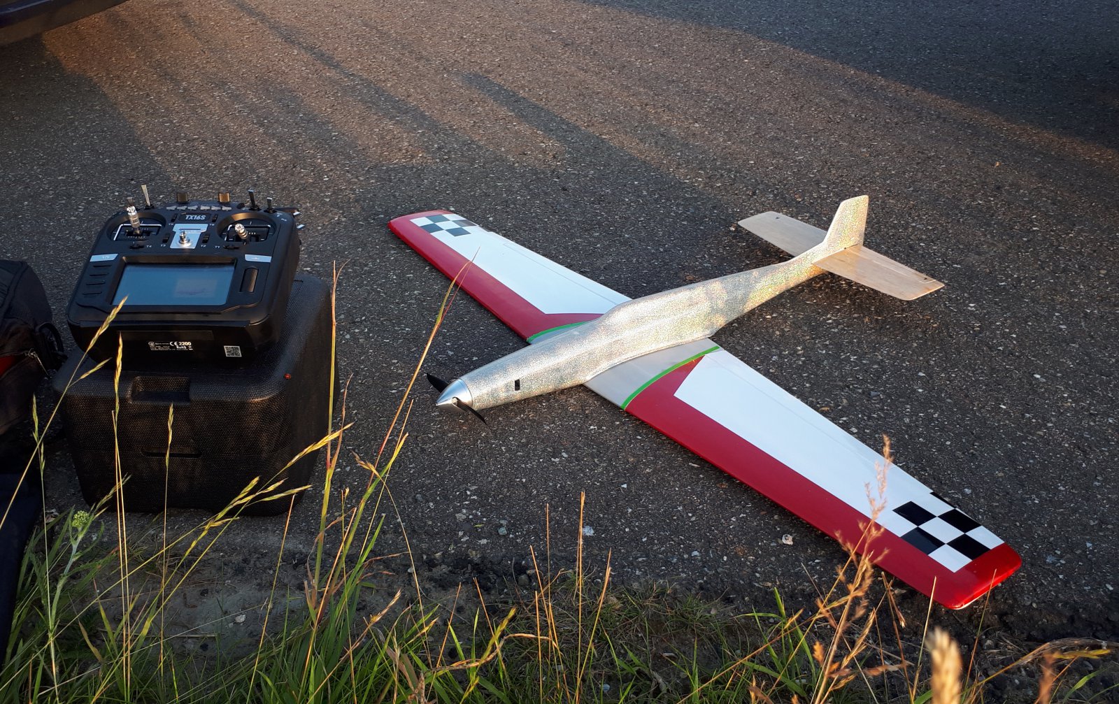

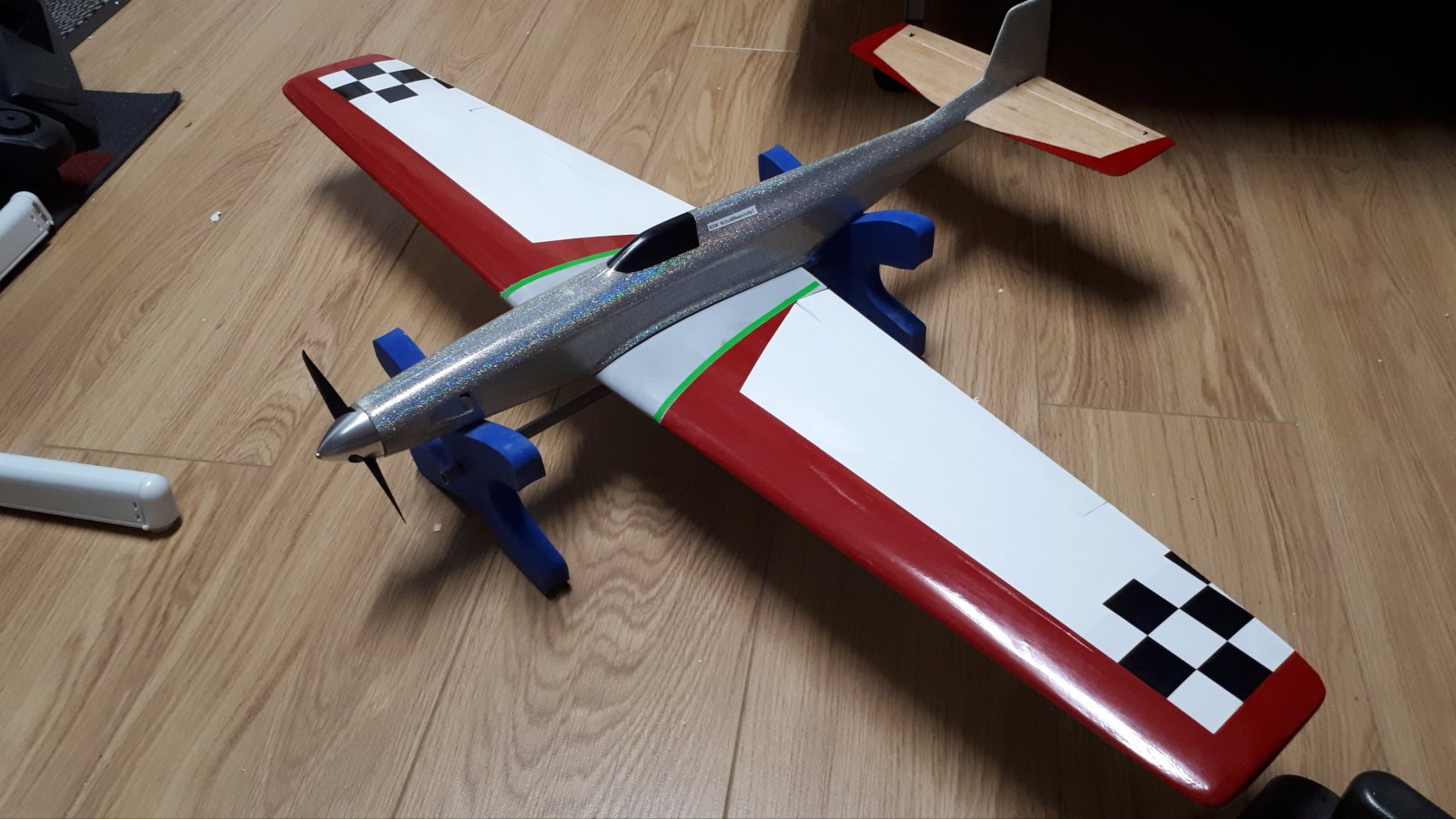

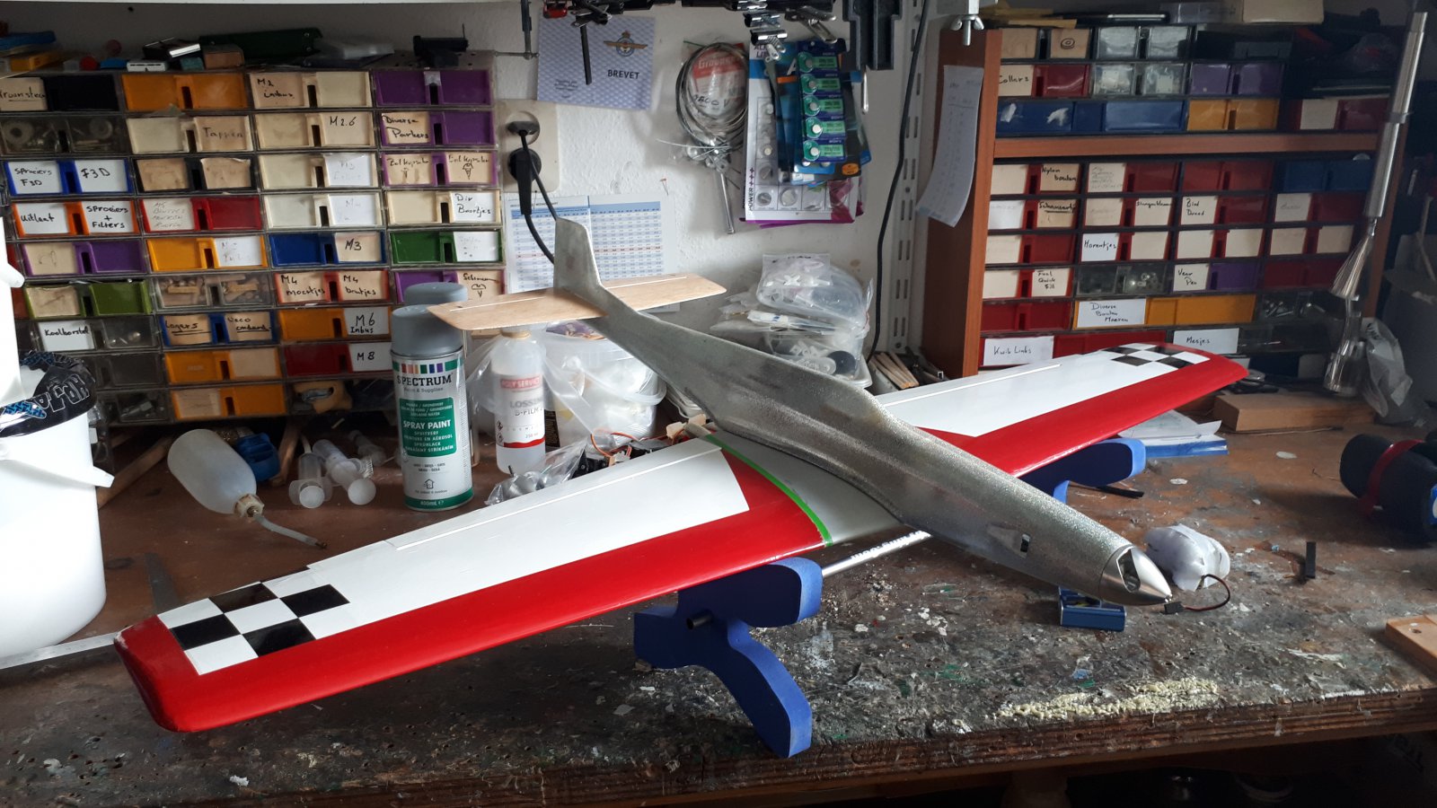

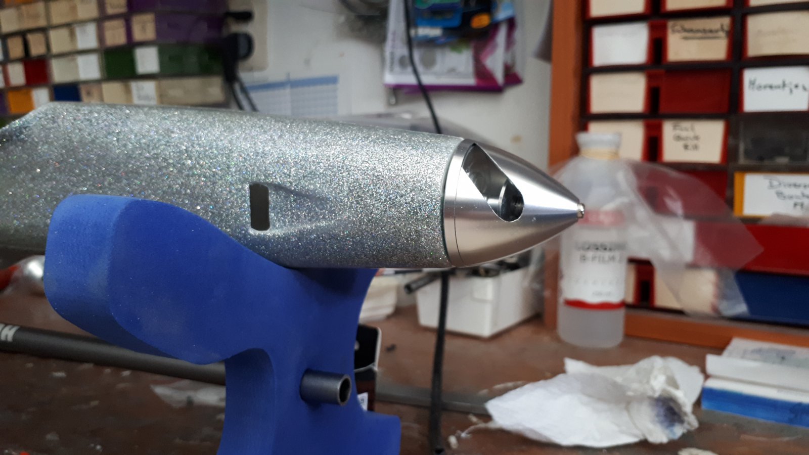

Mooi, wat heb je die fantastisch gebouwd.
Met al dat glitter... alu vlokken? De antenne buiten de deur?
Dat metallic doet me ook denken aan speedmodelen in de USA. Verdomd fraai!
Gr Bas
Gr Bas
Nee, de antenne ligt gewoon in de romp.

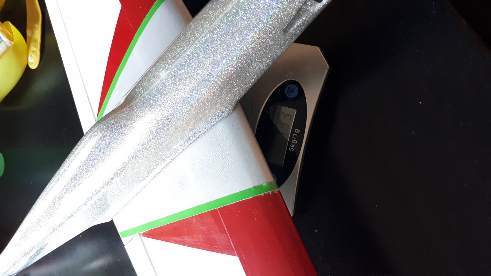

Het zijn volgens mij kunststof glitters die je ook gebruikt voor kerstversiering. (ze hebben het zelfs bij de Action in kleine verpakkingen)
Ik moet zeggen dat het spul wel makkelijk werkt.
Je begint met een laagje epoxy in de mal waar je de glitters op uitstrooit tot je een mooi egaal laagje hebt. (alles wat er te veel in zit kan je ondersteboven uit de mal kloppen)
Daarna alles een middagje laten drogen en de rest van je rompje er overheen lamineren.
