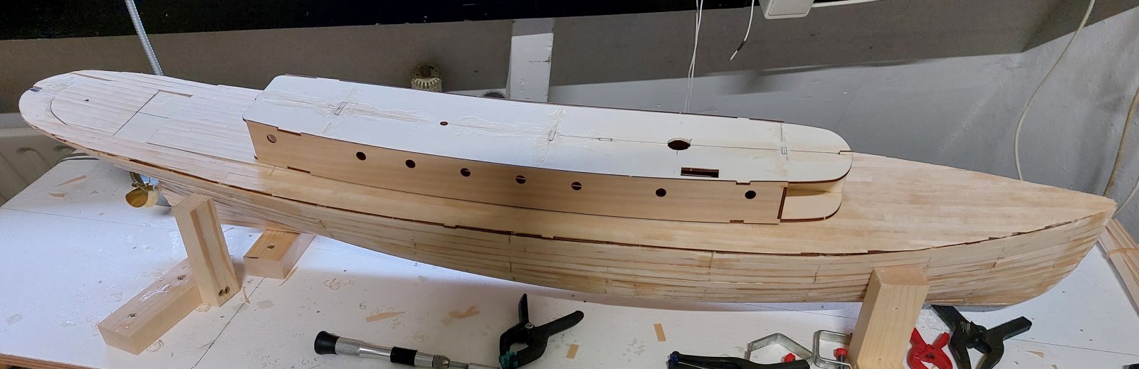

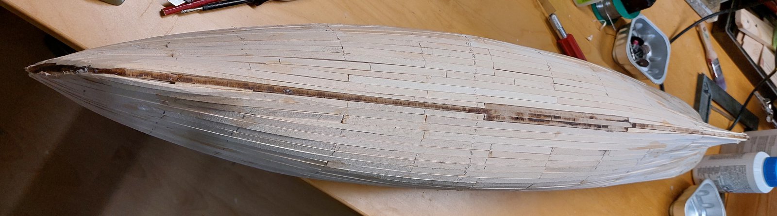

begonnen met het lijmen van de romplatten, een tijdrovend klusje maar dat hoort erbij.
de spanten zitten waterpas op de grondplank
groet Piet
Spantjes plakken is het meest belangrijke klusje.
Die je dat niet goed dan heb je kans het hele aangezicht van het model verne*kt.
Maar zo te zien gaat jou dat niet overkomen.
zou er eerst toch eens met een grof papiertje , iets van een korrel 250, langs wrijven aan de buitenzijde, dan zijn de kanten alvast gebroken en word de romp meteen veel vlakker. epoxy heeft dan ook wat meer houvast en het scheelt in het schuren achteraf.

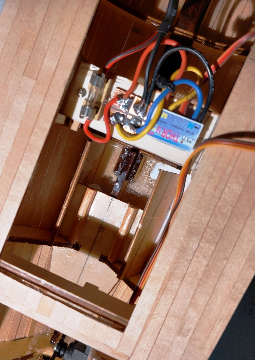

ben bezig om de elektronica in de romp te plaatsen, alles moet er wel gemakkelijk uit kunnen dus dat is soms even puzzelen.
plaat met ontvanger schakelunits en geluidsmodule, de rode strengen is de ontvangeraccu
in het midden de motorplaat met zijschotjes voor de ontvangeraccu

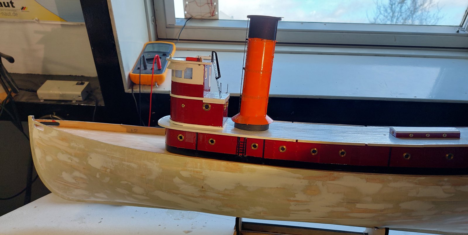

schoorsteen bevestigt en ook de patrijspoorten.
ga nu eerst verder met de romp, wat kleine dingen lijmen en daarna schilderen.

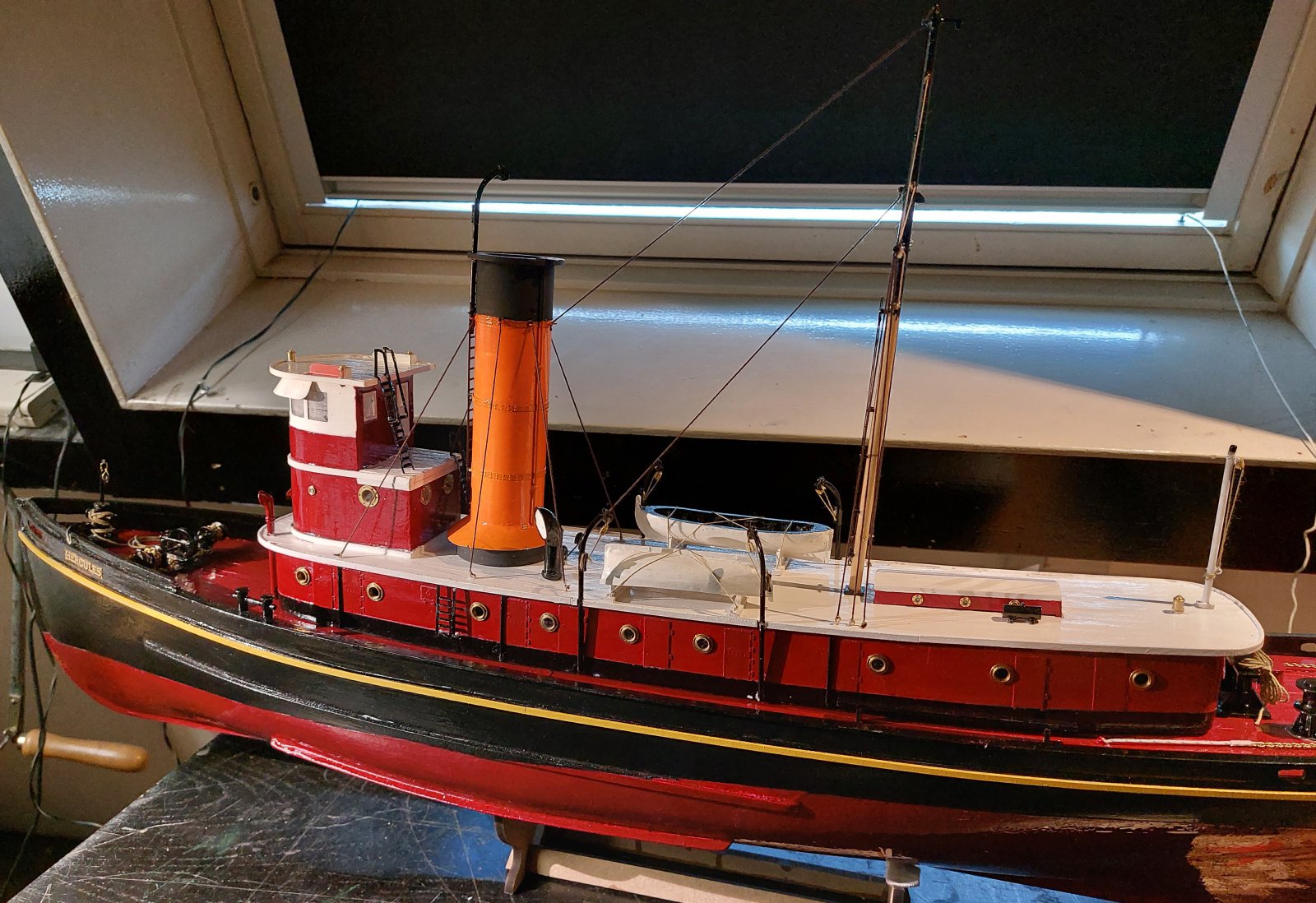

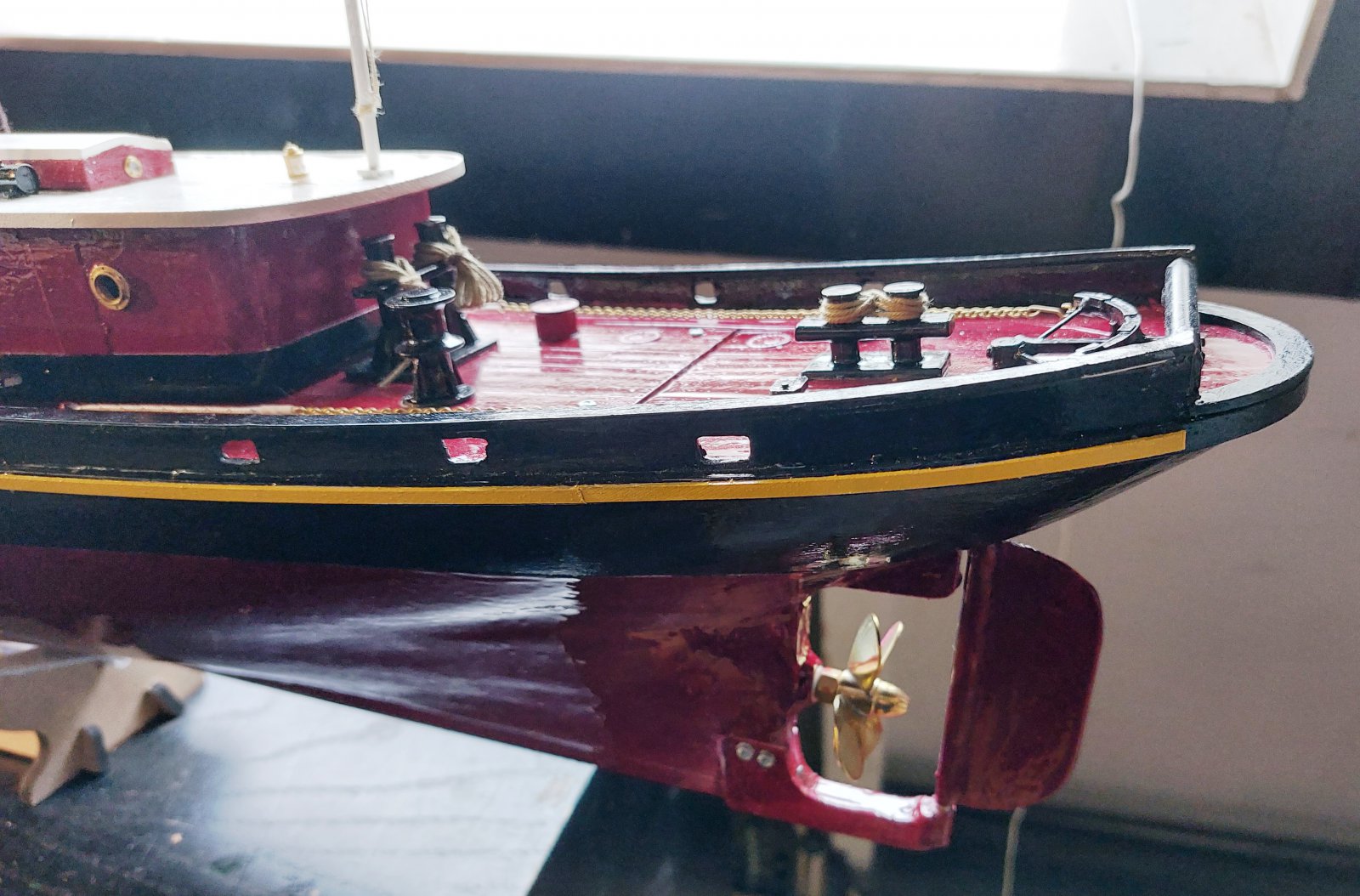

boot is voor 95 procent klaar, alles werkt.
het enige wat nu nog gedaan moet worden zijn de hekjes.
maar op de paaltjes moet nog even worden gewacht.
groet Piet

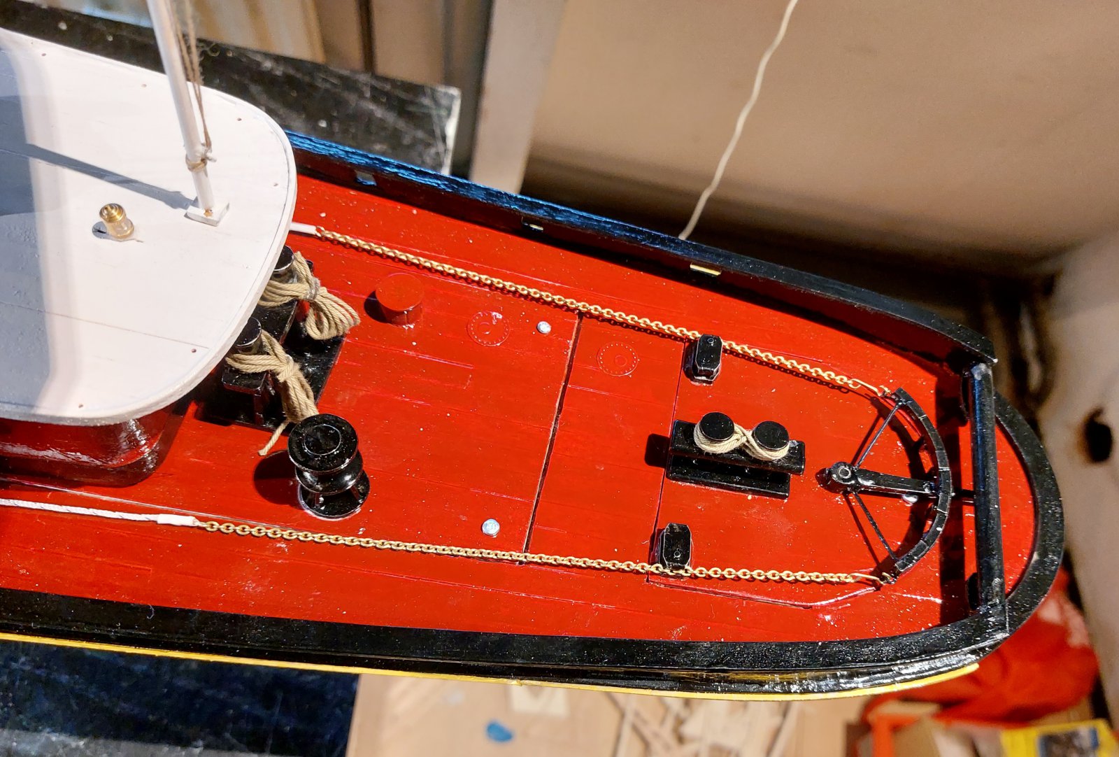

Ziet er goed uit Piet en de langdurige klus (zoals je in het begin schreef) valt toch alles mee! Een goed jaar vind ik nog redelijk snel. Zou wel de kettingen op het achterdek donkerbruin maken. En voor de rollen een gootje eronder zou ook niet misstaan. Dan trekken ze geen roest of vetsporen over het dek. Ben benieuwd hoe ze vaart. Met die dikke motor er in moet dat goed gaan. Succes met de proefvaart! Gr. Klaas.
