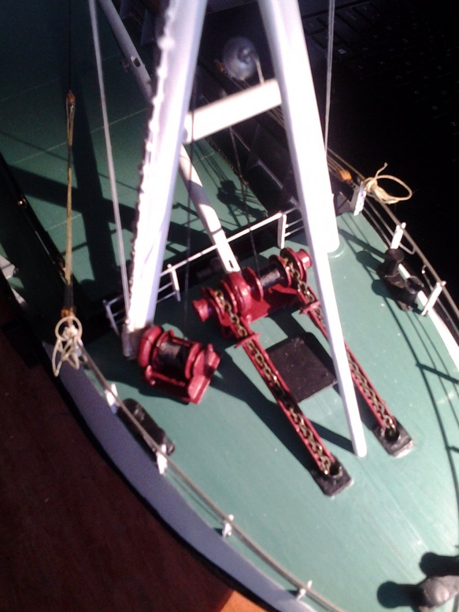

Dag Piet en Klaas,
Ik heb slechte ervaringen met het verven van (fijne) kettinkjes, daarom deed ik het galvanisch. Dat ging als volgt:
Neem een glas of potje met water, doe er wat zout in. Hang het ketentje in het water en verbindt dit met de ene pool van een gelijkstroom voeding.
Hang een stukje zilver (bv een lepeltje) in het water en verbindt dit met de andere pool van de voeding. Zet er spanning op en laat even pruttelen.
Na enige tijd vormt zich een zwart zilverlaagje op het messing. Niet uitpoetsen anders gaat het weer glimmen.
Groet, jaap
