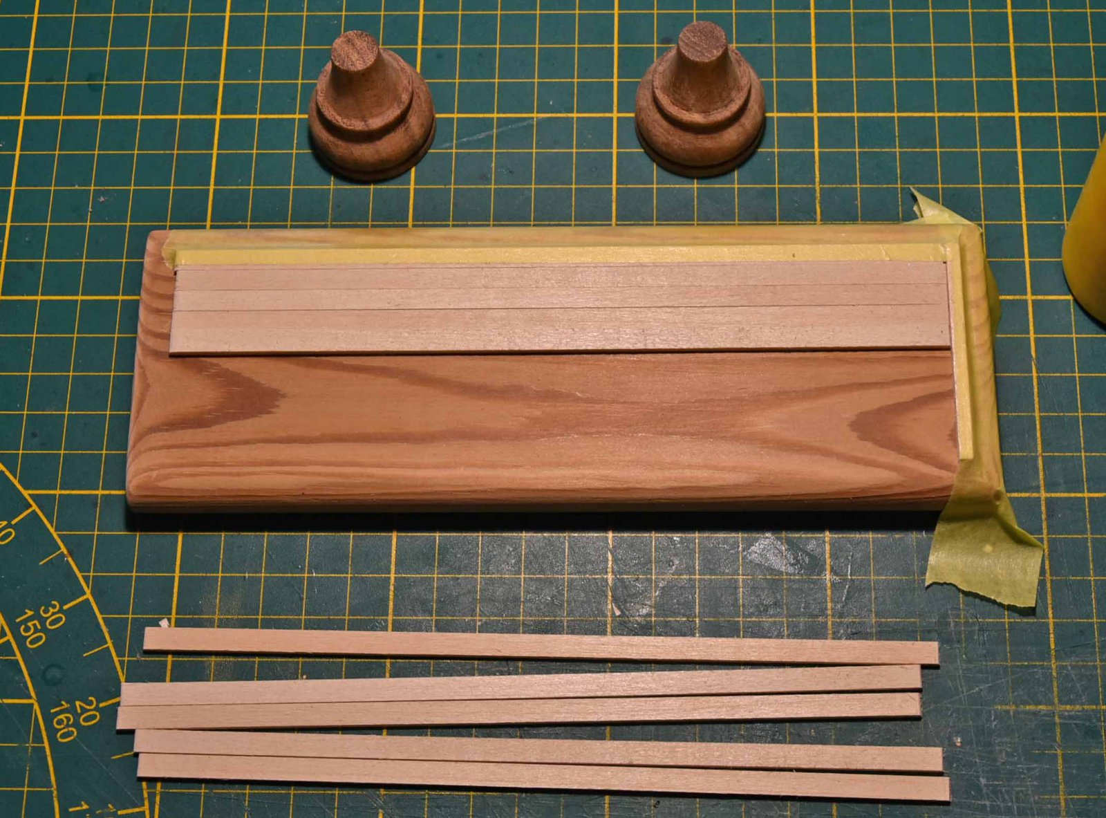

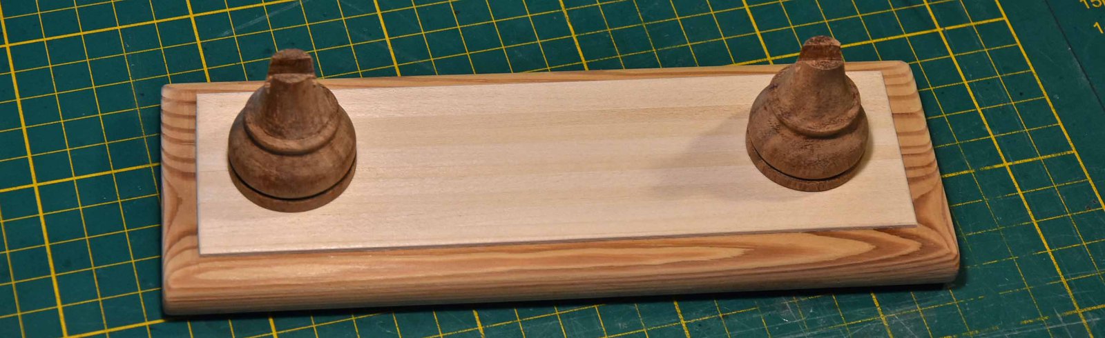

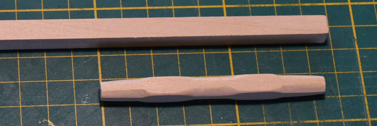

Ik heb hiervoor een stukje massief eiken uit een oud bijzet tafeltje gezaagd, waarvan ik de zij- en kopse kanten rond heb geschuurd en vervolgens bekleed aan de bovenkant met linden latten van 2x 5 mm. en de steunen haal ik uit twee oude schaakstukken. Op de foto ben ik bezig met het verlijmen van de linden latten,

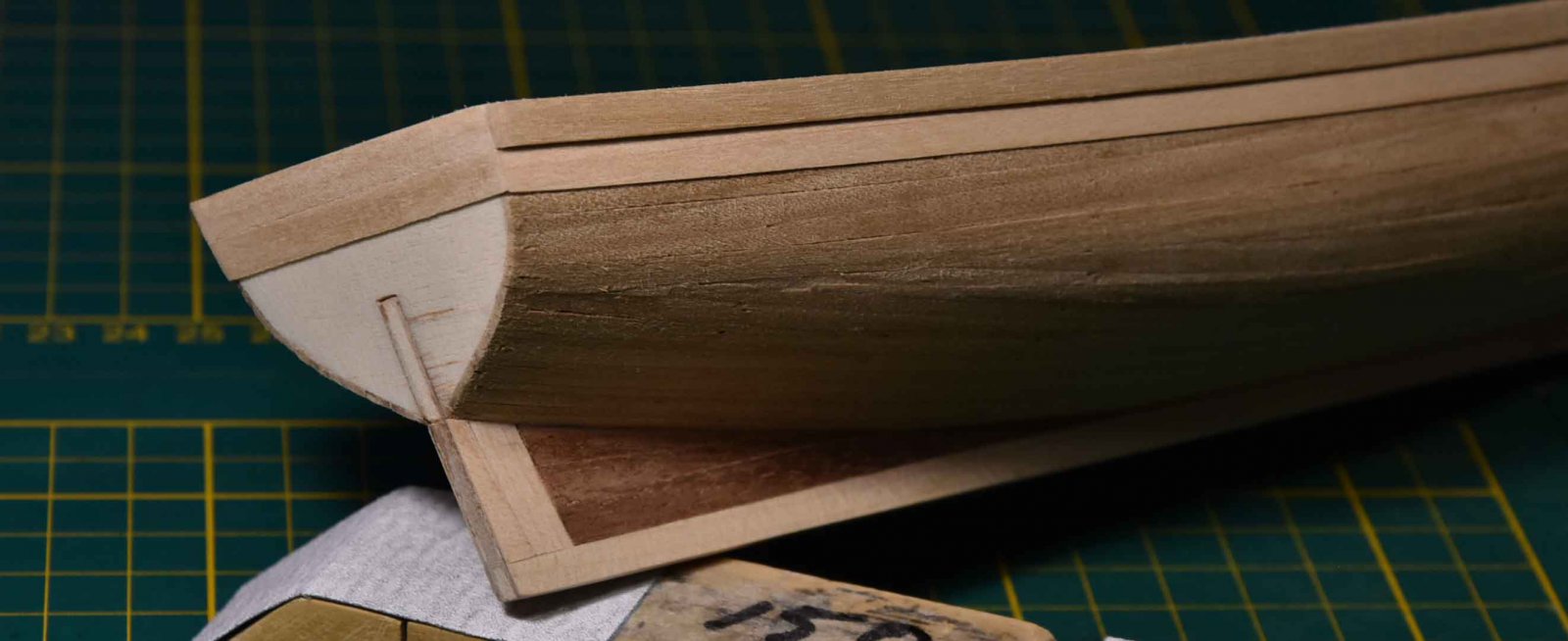

Na alles mooi glad te hebben geschuurd is dit het resultaat van de basis, tevens gleuven in de schaakstukken gemaakt waar de kiel in past,

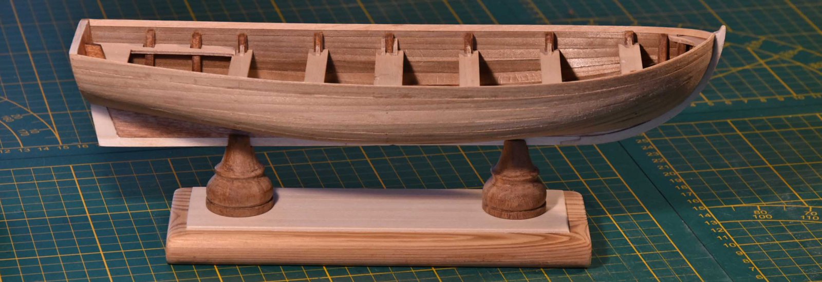

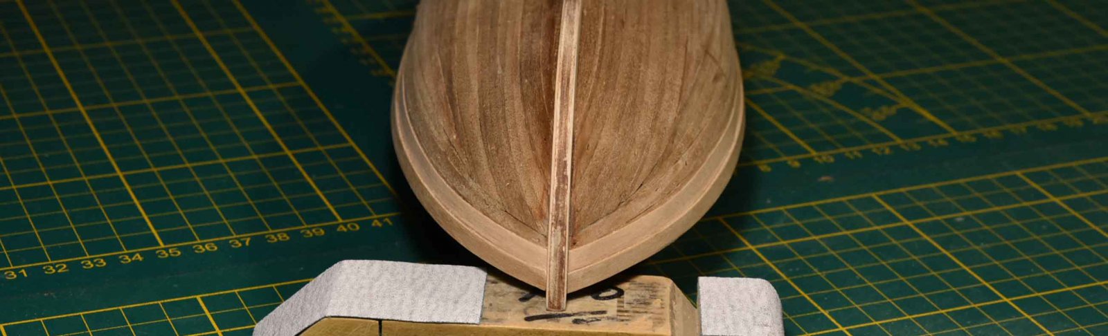

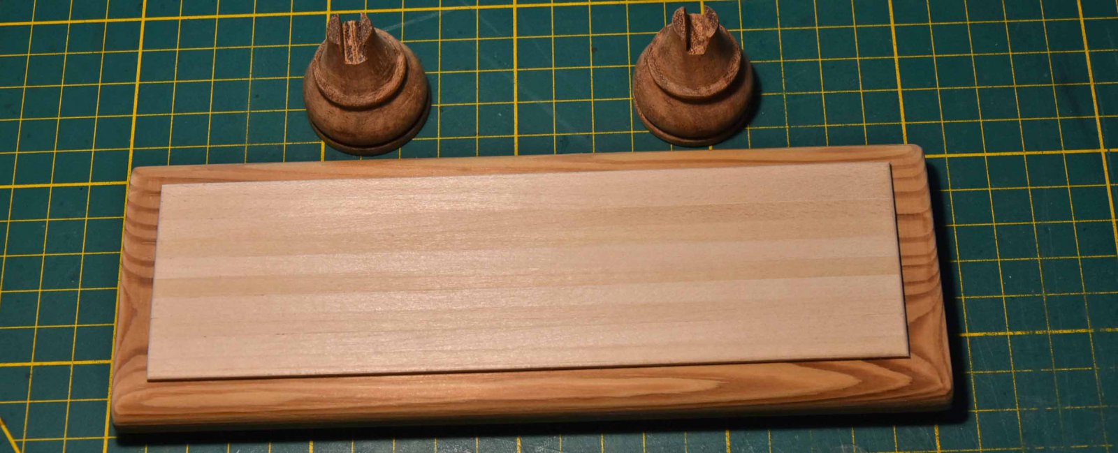

en met het model (dryfit) op de standaard,
