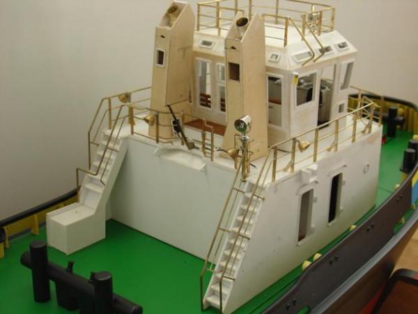

Hallo Maurice,
Die overkapping is een soort van vlonder. In principe ga ik hem wel maken. Naderhand kan ik altijd nog beslissen of ik hem plaatst of niet. De ogen ervoor zitten al wel achterop het het brugdek. Op het moment ben ik bezig met de schoorstenen met daarin de rookgenerators. Ben ook van plan om die lier te gaan maken aan de binnenkant van de linkerschoorsteen. Hier kan je dan de mast laten zakken.
Groeten,
Peter

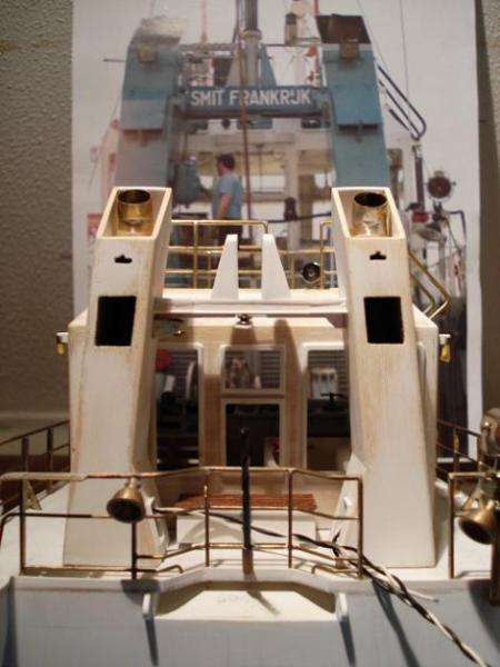

Update
Hallo allemaal,
Hierbij weer een kleine update. Ik heb inmiddels de lampen op de reling gesoldeerd die als de boot klaar is moeten gaan branden.
In de schoorstenen zitten ook de rookgenerators. Ben alleen vergeten om tussentijds een foto ervan te nemen toen het geheel nog open was. Foutje ,kan gebeuren.

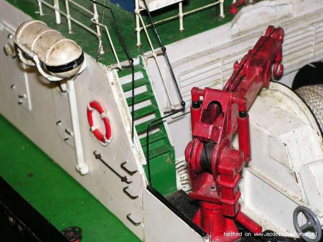

Ben het ook niet helemaal eens met je trapleuning aan bb zijde
Daar moet je nu namelijk onderdoor he als je de trap op wilt
mvg
Frederik
Hoi Allemaal,
@F.van.Gent, Peter heeft zijn huiswerk prima gedaan, bij het origineel zat het ook zo. Als je aan bakboord omhoog wilt moet je eerst gebruik maken van twee treden die aan de zijkant van de opbouw gelast zijn, daarna vervolg je je weg via het trappetje :D. Waarom?! heel simpel op dat plateau stond een kraantje.
In haar Smit tijd heeft ze met het kraantje gevaren, maar toen ze laatst bij de URS een grote beurt kreeg hebben ze het kraantje verwijderd :(.
@P'vas, toch bespeur ik een klein foutje, bij het origineel staat de sleephaak gedeeltelijk onder het plateautje geschoven. Daarom is de zijplaat welke bij jouw nu helemaal dicht is bij het origineel open.....
Verder niets dan lof hoor..... :thumbsup:
Groetjes, Danny.

Danny heeft gelijk, ik geloof dat de Frankrijk als enige een kraan op dat plateau staan, mede daardoor moest de reling aangepast worden. Als je niet zou weten dat daar een kraan hoort is het inderdaad wel een raar gezicht. In ieder geval bedankt voor je oplettendheid.
@Danny,
Het klopt inderdaad dat van die sleephaak, ik zag toevallig een foto voorbij komen deze week met een detailfoto van de sleephaak. Gelukkig staat de opbouw nog los en kan ik dit makkelijk aanpassen. Maar eerst maak ik de schoorstenen af met de mast. Bedankt voor de tip.
Groeten,
Peter
Voor wie het wil weten, hier een foto van het achterschip met kraan.
Ook nog even een detail van de opgang aan BB.
Groetjes Hans.

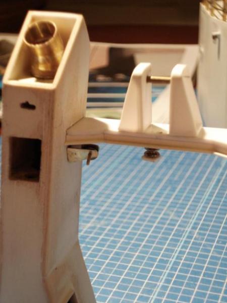

kleine update
Hallo modelbouwers,
Ben bezig met de lier tussen de schoorstenen om de mast te laten zakken. Ik probeer het wel werkend (zoals in het echt) te maken dmv een aantal poelies die ik heb bevestigd op en tussen de schoorstenen. Is wel een priegelwerk. Deze week hoop ik de lier af te hebben.

Ik hoop voor jou dat hij soepeler draait als op de 1:1 boten, want het zijn K*T liertjes in het echt.
En je heb denk ik een pincet nodig om hem op schaal te bedienen.
Maar ik bewonder je moed om hieraan te beginnen !
Brandaris
Hallo Brandaris,
Hadden ze vroeger dan geen WD40?
Het zal zeker wel priegelen en vloeken worden denk ik maar ik heb een keer een dragline schaal 1:50 gemaakt en daar kon ik dan met een schroeverdraaier de kabeltrommel bedienen en het viel ook niet op.
Als het niet lukt kan ik het nog altijd eraf halen. Als je niets probeert dan ...........!
Groeten,
Peter
Hoi Peter, WD40 genoeg maar dat soort liertjes heb ik nooit fijn gevonden, vroeger op de Rijntankvaart zaten dezelfde soort liertjes op de davits om de roeiboot uit te zetten en binnen te draaien, het buitenboord zetten dat ging dan nog wel met het vrijeval palletje maar met een leeg schip en dan opdraaien van de roeiboot viel niet mee en zeker na een avondje stappen :proost: kan ik zeggen dat deze klus zwaar tegen viel.
Maar wat je zeg , als je niets probeer dan weet je niks.
ik ben benieuwd,succes:thumbsup:, Brandaris
