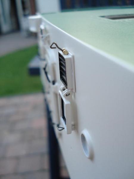

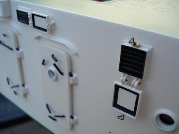

Hallo Luitjes,
Hier dan toch weer een kleine update. De ventilatieroosters heb ik gemonteerd op het brugdek. De kleine knevels scharnieren echt. Ik heb dat gedaan met een buisje van 1.5 mm, daarin een staafje van 1 mm waar ik tevens een gaatje van 0.5 mm in heb geboord om de knevel erin te bevestigen. Niet dat ik de roosters ga gebruiken maar ik vind het wel leuk dat het werkt.
Ben op het moment bezig met de ruitewissers, deze maak ik niet zoals BB aangeeft maar probeer weer dicht bij de realiteit te komen.
Groeten,
Peter
full
Het ziet er zoals iedere keer weer oogstrelend uit! Ik vind het echt prachtig.
Ik kijk al weer uit naar de volgende update. Ga zeker zo door!!
Bart
hey peter, je ben wel een uitslover hoor...hahahaha geintje
je maakt der een waar kunstwerk van erg gaaf!!!
ben benieuwd wat er van de ruitenwappers gaat komen.
groet maurice
ik ben nog lekker matroos.. van 8 tot 17 dat zijn mijn dagen :P
nou ja.. 6 uur anker draaien en tot 22 sluizen varen maar verder :P
ziet er overigens heel erg strak uit! je zou niet zeggen dat het zo klein is zo goed zijn de details..
