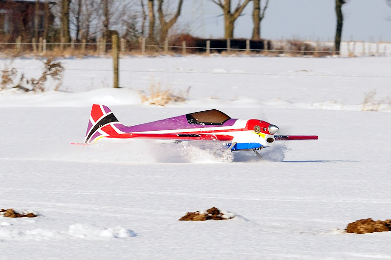

Het was koud vandaag , in Eeklo -6°C, en toch was er één moedige die de ski’s aangebonden had.
Perfecte vlucht, schitterende landing, maar alles toch maar één keer hoor: dan rap gaan doorwarmen en alles inpakken.
Je vindt de foto’s hier.

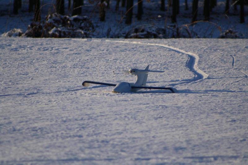

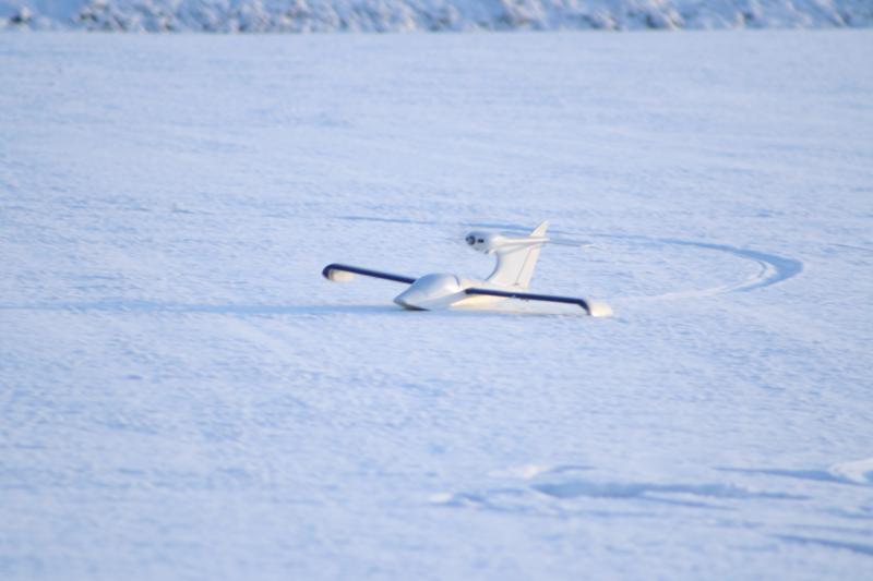

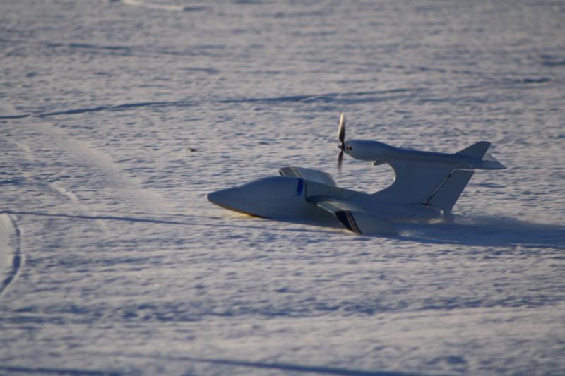

Sneeuwvliegen met Seawind EP
Na afgelopen zomer te water nu weer in zijn element in de sneeuw; De Seawind
full
full
full
Groeten Michiel
