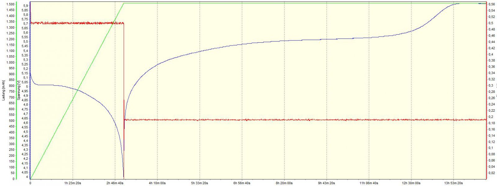

    Ik doe, mits er de tijd voor is, een prestatie test.
    Na een vliegdag worden de ontvanger en ontstekings-accu (eneloop 1900mAh) ontladen met een stroom die gelijk is aan het uur gemiddelde.
    Ontsteking 450mA ontvanger 250mA
    En daarna gewoon ff opladen met dezelfde stromen als waarmee het is ontladen.
    Nu heb ik laatst na een vliegmiddag een pakketje met 500mA ontladen en met 190mA opgeladen.
    Het oog wil ook wat.
    Dit laat meer zien dan alleen een getalletje van wat er in of uit is gegaan.
    De ontsteking had nog zeker 2 uur kunnen vonken.

    @hobbyist
    Kijk, en zo test je inderdaad je accu goed!
    Dan weet je zeker dat alles in orde is.
    Lijkt wel de grafiek die ik altijd voor mijn werk aan de klant moest mailen....
