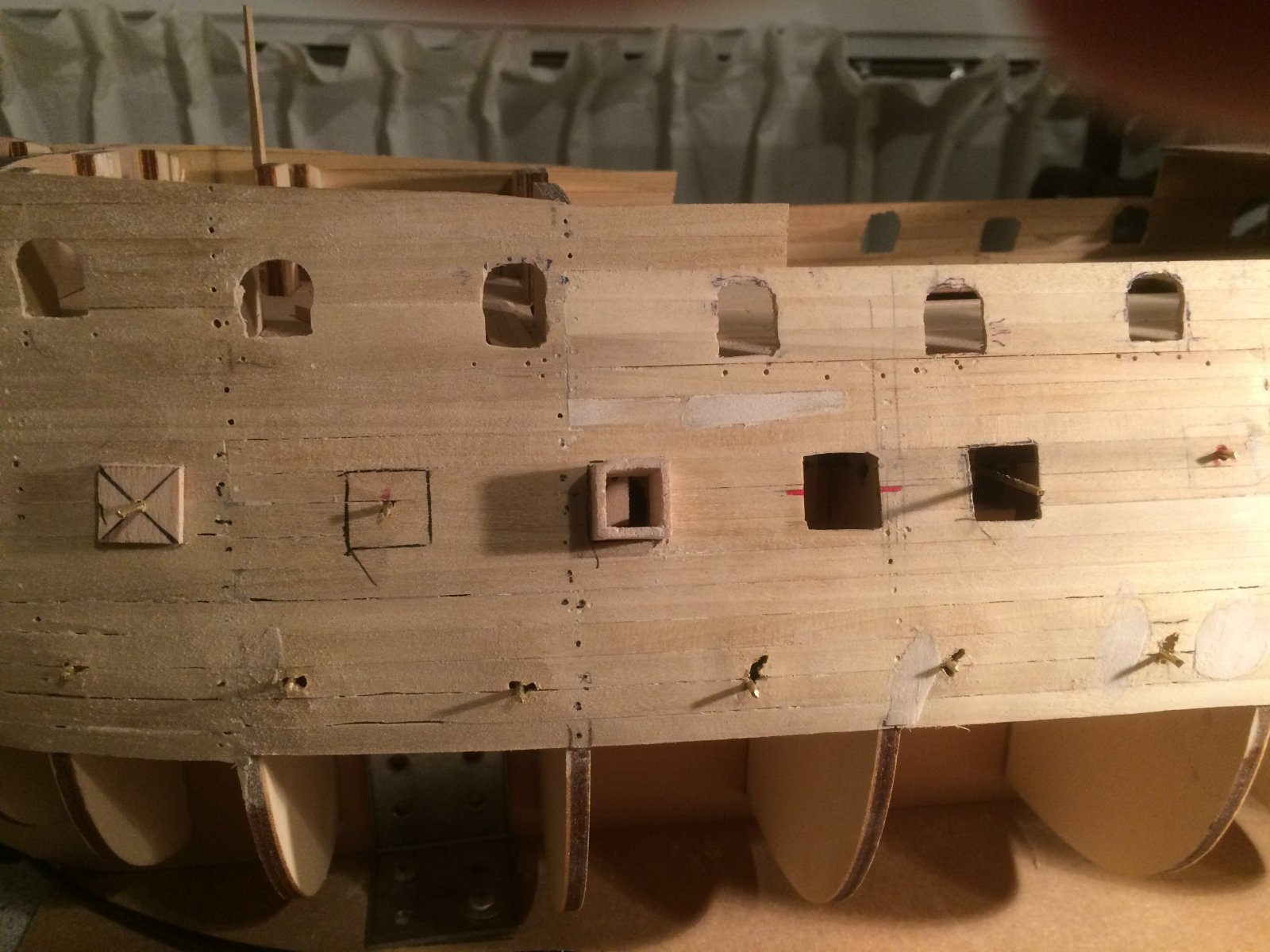

Het schip zonder de geschuts poorten,zoals ik hem aantrof
De poorten heb ik er zelf ingemaakt
Bij de eerste huidbeplaning heb ik omdat ik later de poorten niet meer terug kan vinden er een messing staafje in geplaatst
daarna (zie links) een malletjes gemaakt om later de poorten uit te vijlen

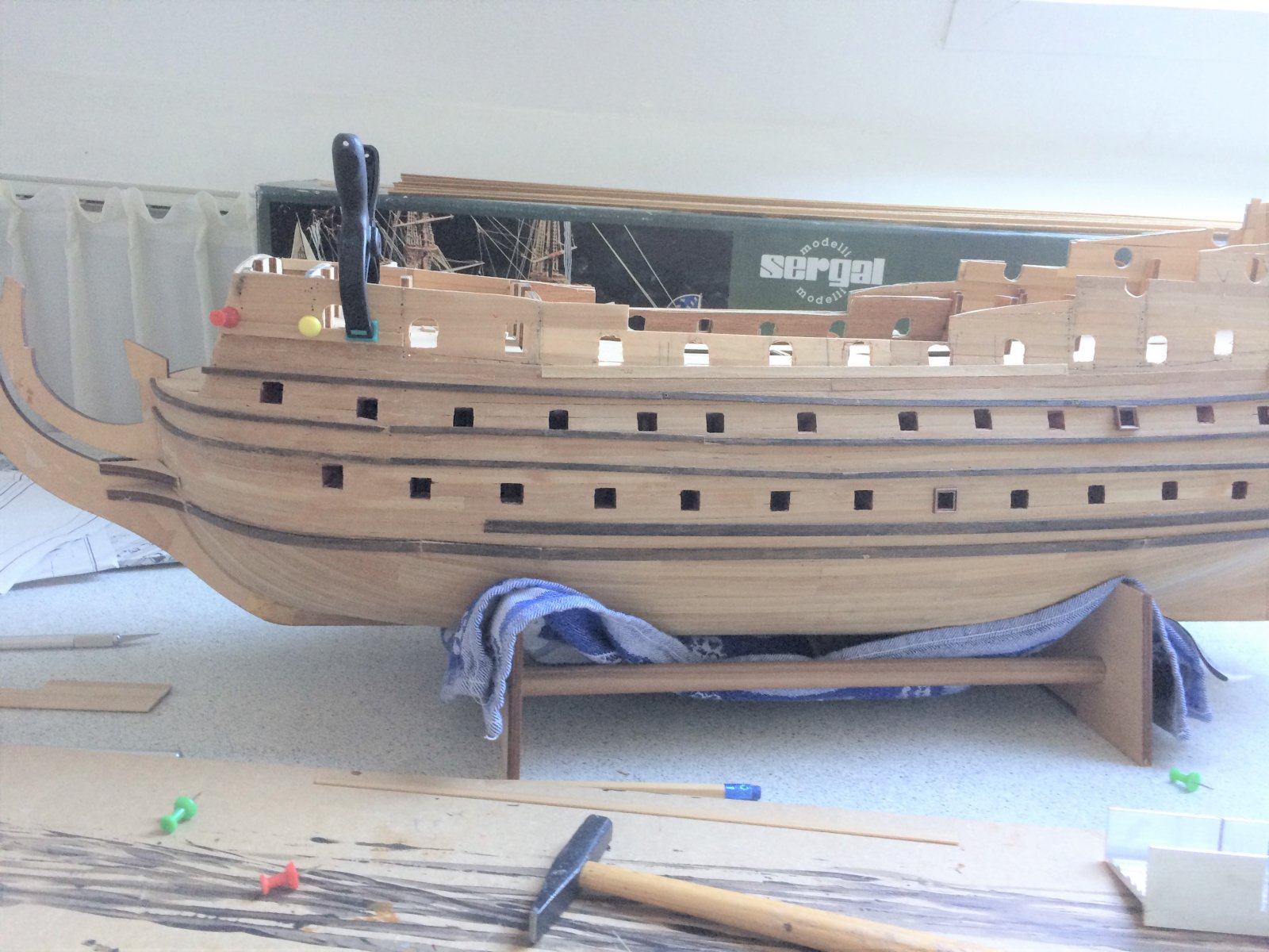

Inmiddels weer wat verder met het schip, de tweede beplanking zit er grotendeels op.
De posites van de geschutspoorten heb ik 3 x ! van af de tekening opgemeten en uit gezet
idem de posities van het berghout, (de foto enigszins vertekend omdat ik op sommige plaatsen er weer wat afgeschuurd heb)
De berghout delen heb ik eerste in een ebben houten waterbeits gezet en daarna gelijmd
Op de tekening (waar bijstaat dat deze 1 op 1 is )is te zien dat de afstanden van de geschutspoorten t.o.v. het berghout redelijk dicht bij elkaar zitten
De positie van de poorten hebben ook te maken met de hoogte van de aanwezige valse dekken waar een verivaal bevestings houtje zit om een gaatje te boren voor de kanonnen (links voor het hoogste dek)
De tekeningen klopt niet met de werkelijkheid zo blijkt en maar is (zoals ik het zie een impressie)
Als ik het eerste kanonspoort lager had uitgeveild dan was het vertikale te kort om een loop in te bevestigen Bekijk bijlage 335304 Bekijk bijlage 335305
