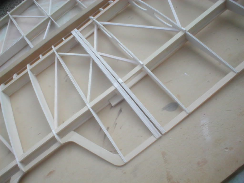

Ruwbouw gereed nu:
(nu nog 2 ailerons...)
Hier nog even een tip detail
Hier nog even te zien hoe de tip een extra steuntje in het midden heeft.
3mm koolstof staafje iets plat vijlen, gaatje maken in de tipsandwich.
Er zat een kiertje tussen het middenstuk en de rechter bovenvleugel.
Ik heb de zijkanten van het middenstuk met 2mm balsa beplakt om de V-stelling van 3 graden voor te schuren. Iets scheef geschuurd :mad:
Weer wat balsa ertussen en schuren maar weer.
'Kier' is nu acceptabel, vleugels lopen allen mooi recht door nu :D
V-stelling meten met een malletje onder de tiprib.
Erg handig zo'n opstaand randje aan je bouwplank
Setjes vleugels geschuurd, nu nog 2 ailerons lijmen en schuren.
Pennen inlijmen en aileronservo's inbouwen
Groeten, Ralf
