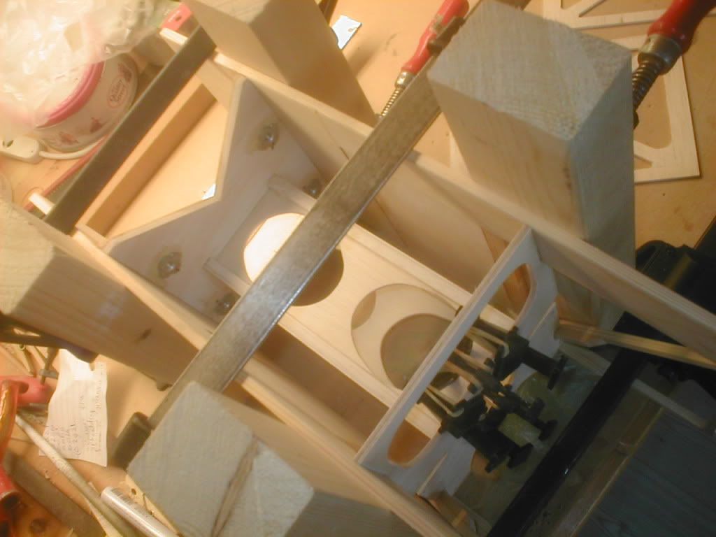

Romphelften zitten nu tegen elkaar
0.8mm ply doublers zitten er ook op gelijmd, inslagmoeren voor de motor ook met epoxy vastgezet.
Alles stevig in de lijmklemmen
En de lijm goed laten drogen.

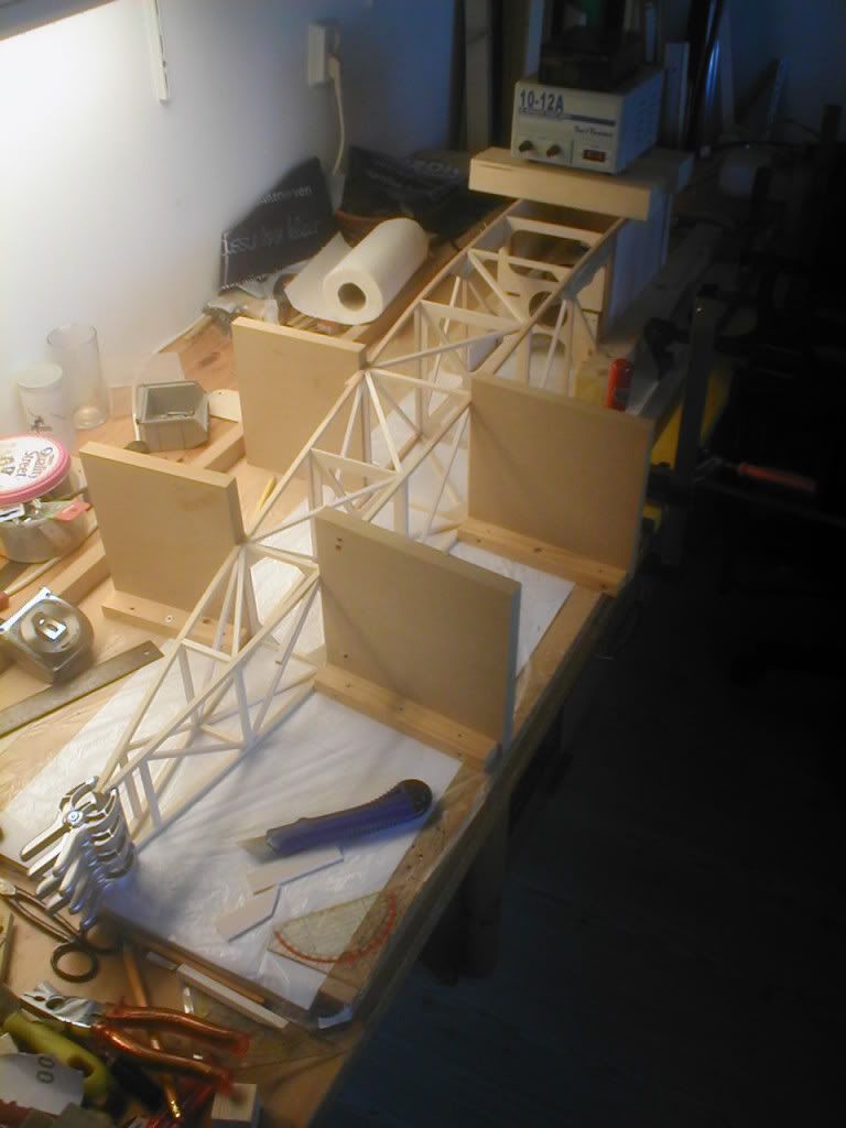

De scharnieren pas gemaakt in het stabilo
Tevens 2mm Paxolin roerhoorntjes gezaagd en ingelijmd.

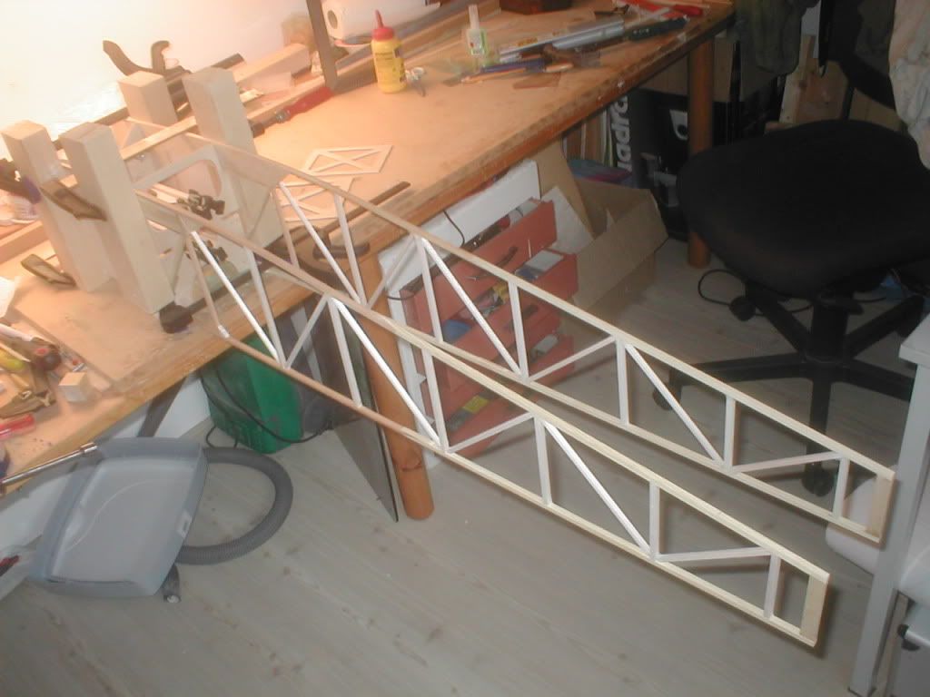

Rompje is aan het uitharden :D
Diagonalen zijn ook geplaatst. Alles haaks met alle mogelijke hulpstukken ;)
Komt de bouwplank weer even vrij voor het volgende projekt
(rompzijkanten SE5a :p)
