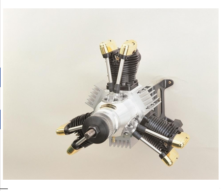

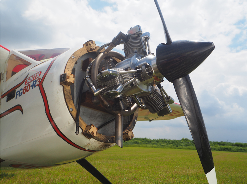

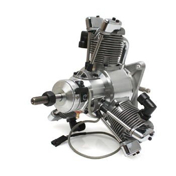

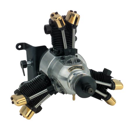

Nu overweeg ik ook om de zenoah 26 , die erop lag te vervangen door een viertakt.
Ik ben er alleen nog niet uit welke. Suggesties ?

Ik wil sowieso een benzine uitvoering.
De maat van de 60 cm is idiaal voor de Tutor.
Toevallig vanmorgen de 84 ccm driecilinder in de handen gehad.
Zag er heel goed uit.
