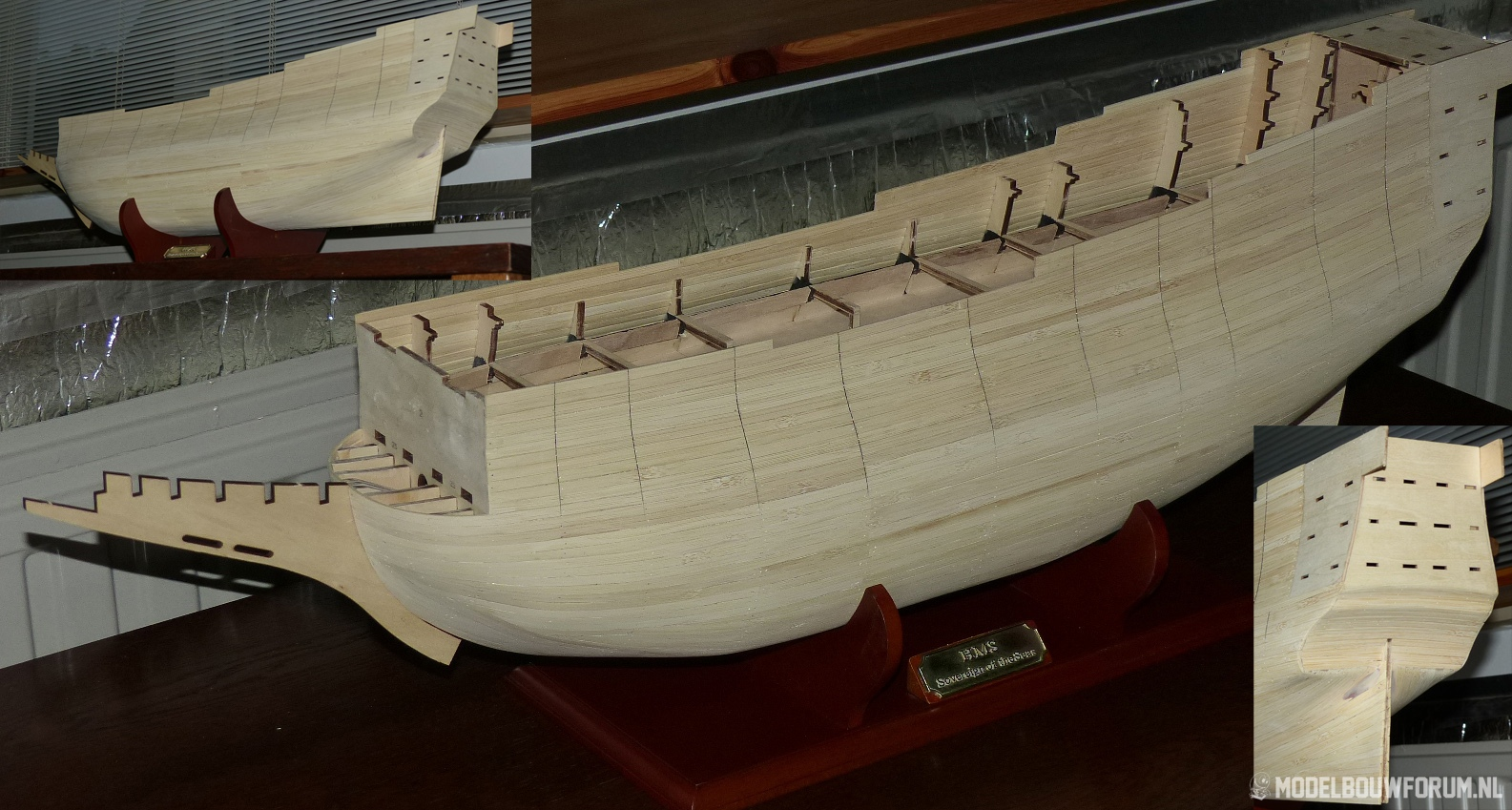

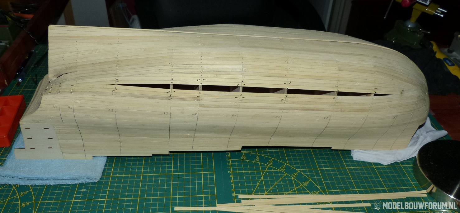

Bijna dicht.....
Aan stuurboord moeten nog een paar latten, bakboord is gereed,
Ze moet natuurlijk nog een fikse schuurbeurt krijgen.
Dit is een mooie romp geworden Piet, Nu op naar het schuurwerk?? of eerst de kanonspoorten maken?
Eerst licht opschuren, dan de poorten met de sponningen (niet te vergeten), daarna nogmaals schuren. Het gedeelte waar de poorten komen is al licht opgeschuurd.

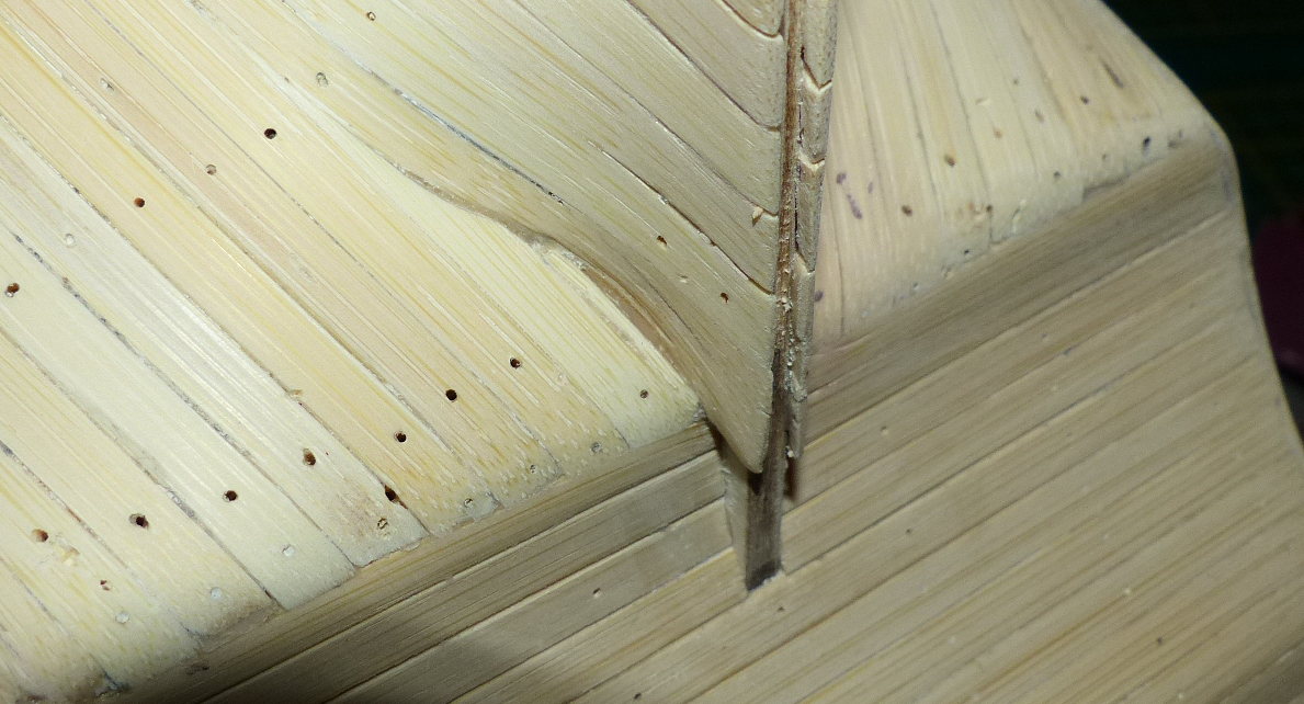

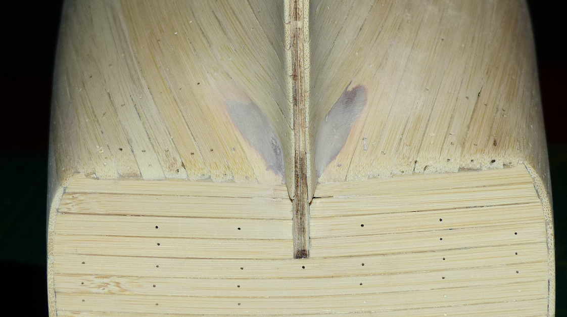

De hoekjes, bij de achtersteven waren te hoekig, zeg maar gewoon lelijk, zie foto,
Ik heb hier met laminaatvuller (zeer fijne plamuur) een ronding in gelegd, zodat het geheel nu mooi vloeiend in elkaar over gaat,

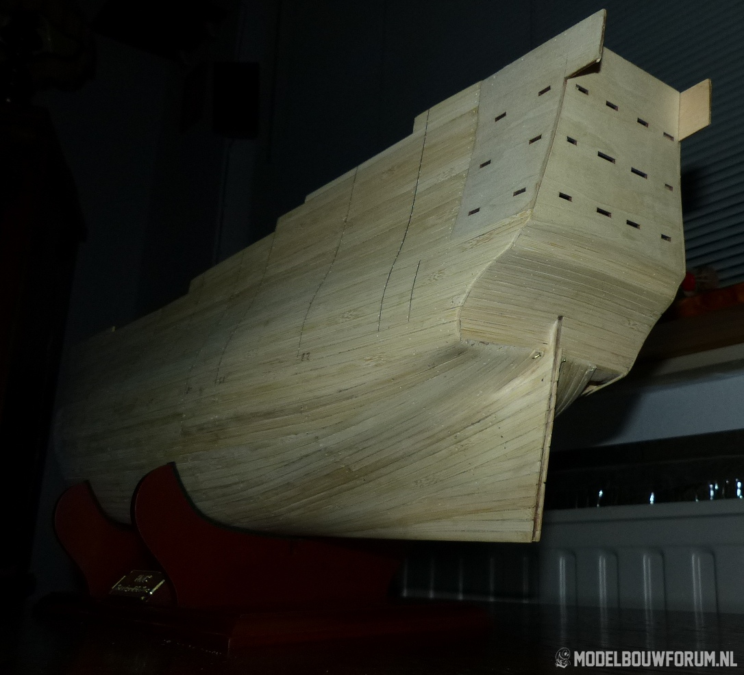

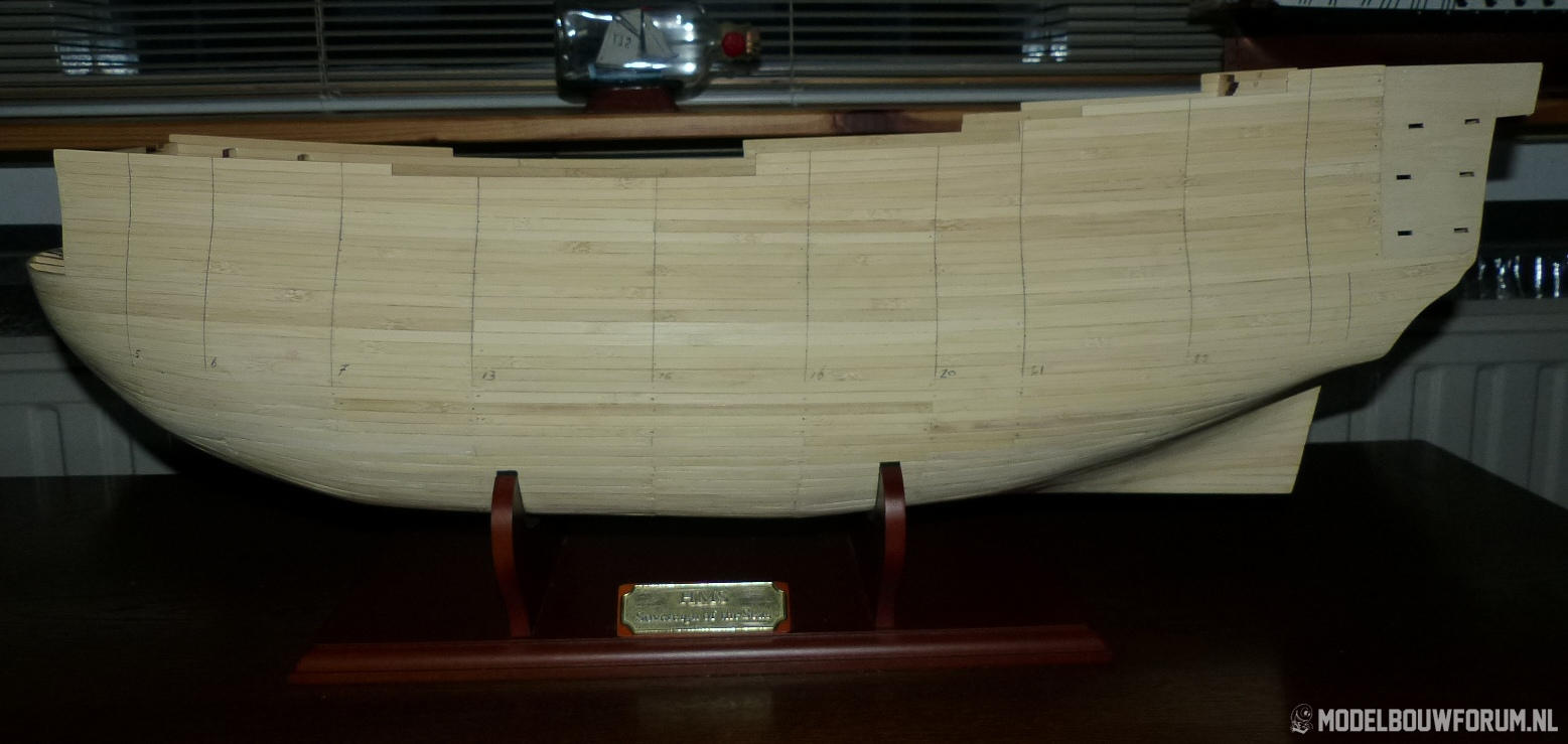

De 1e schuurbeurt zit er op en alhoewel ik pro-foto's ben, lijkt een foto me hier overbodig, daar er weinig verschil is te zien als in post 144. Toch bijna 5 uur bezig geweest met het schuren, voor het helemaal naar mijn zin was.
Ik ga nu de romp (bovenkant) aftekenen en op maat snijden. Daarna zijn de geschutpoorten aan de beurt.
Toch maar een foto gemaakt (ik kan het niet laten, foto's zeggen nu eenmaal meer dan woorden).
Het resultaat na een stevige schuurbeurt (korrel 120, 150 en tenslotte 220),
Na het uitsnijden word ze nog één maal geschuurd met korrel 400, dan worden de sponningen van de poorten gelijk geschuurd met de romp zodat ze na de 2e beplanking iets dieper komen te liggen. Tevens worden de dan de eventuele oneffenheidjes ook nog weggeschuurd.;)

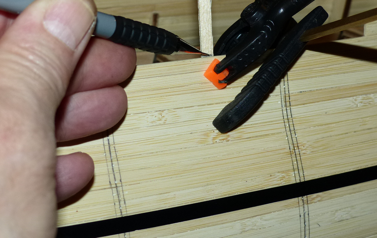

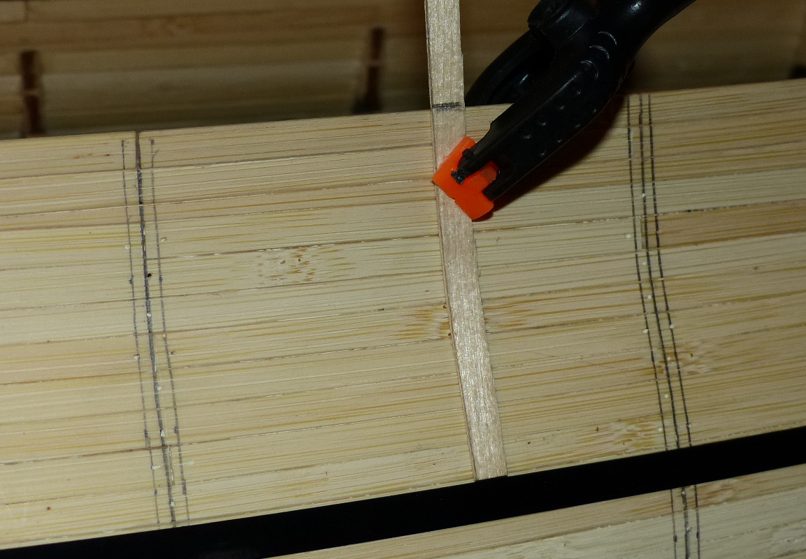

Een handig trucje om de lijn van het 1e dek af te tekenen laat ik hier zien. Alle maten worden afgeleid van dit dek, dus het is best wel belangrijk dat deze lijn perfect op de romp komt te staan.
Neem een niet te dik flexibel latje en laat dit aan de binnenkant van de huidbeplanking op het betreffende dek rusten, waarna je een potloodstreepje op het latje tekent gelijk met de bovenkant van de beplanking, zie onderstaande foto,
Als je nu het latje aan de buitenkant beplanking op je afgetekende lijn laat rusten moet het potlood streepje weer gelijk met de bovenkant beplanking liggen, (foto onder),
Dit kun je op een aantal plaatsen herhalen om te controleren of je de lijn goed hebt afgetekend op de romp.
Meestal ligt de bovenkant van je 1e aangebrachte huidgang gelijk met het dek, maar het kan soms een mm schelen, zoals bij mij het geval is.
