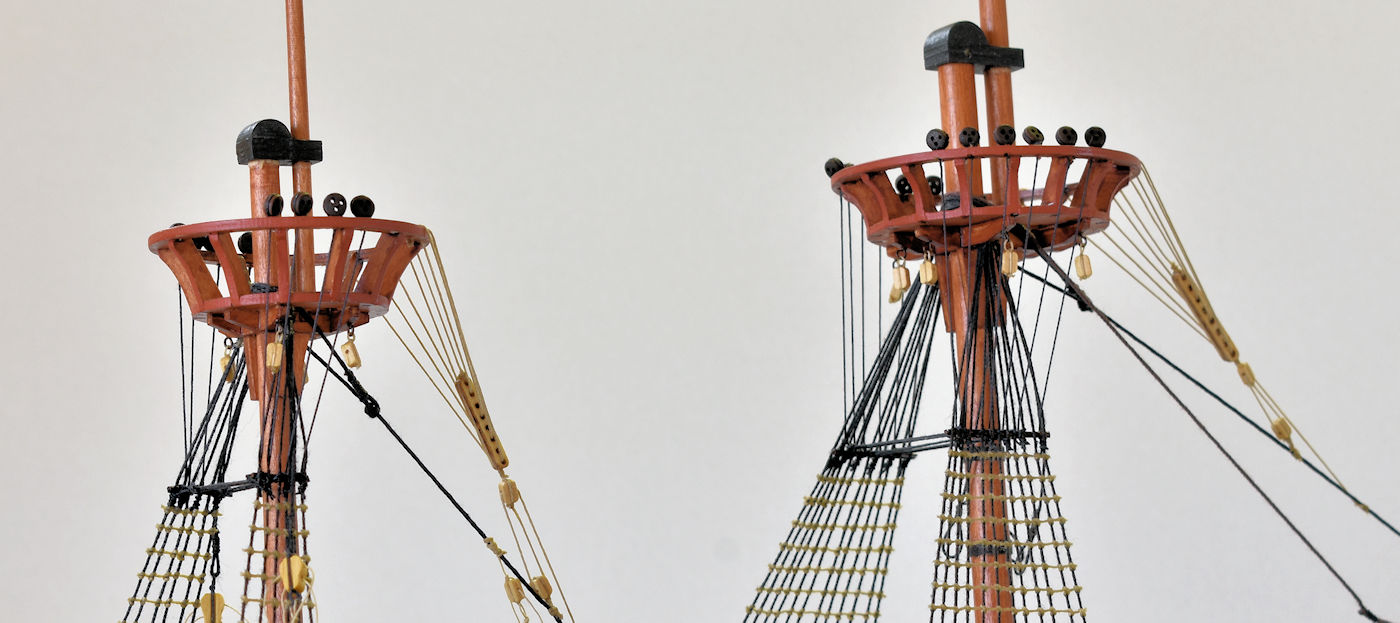

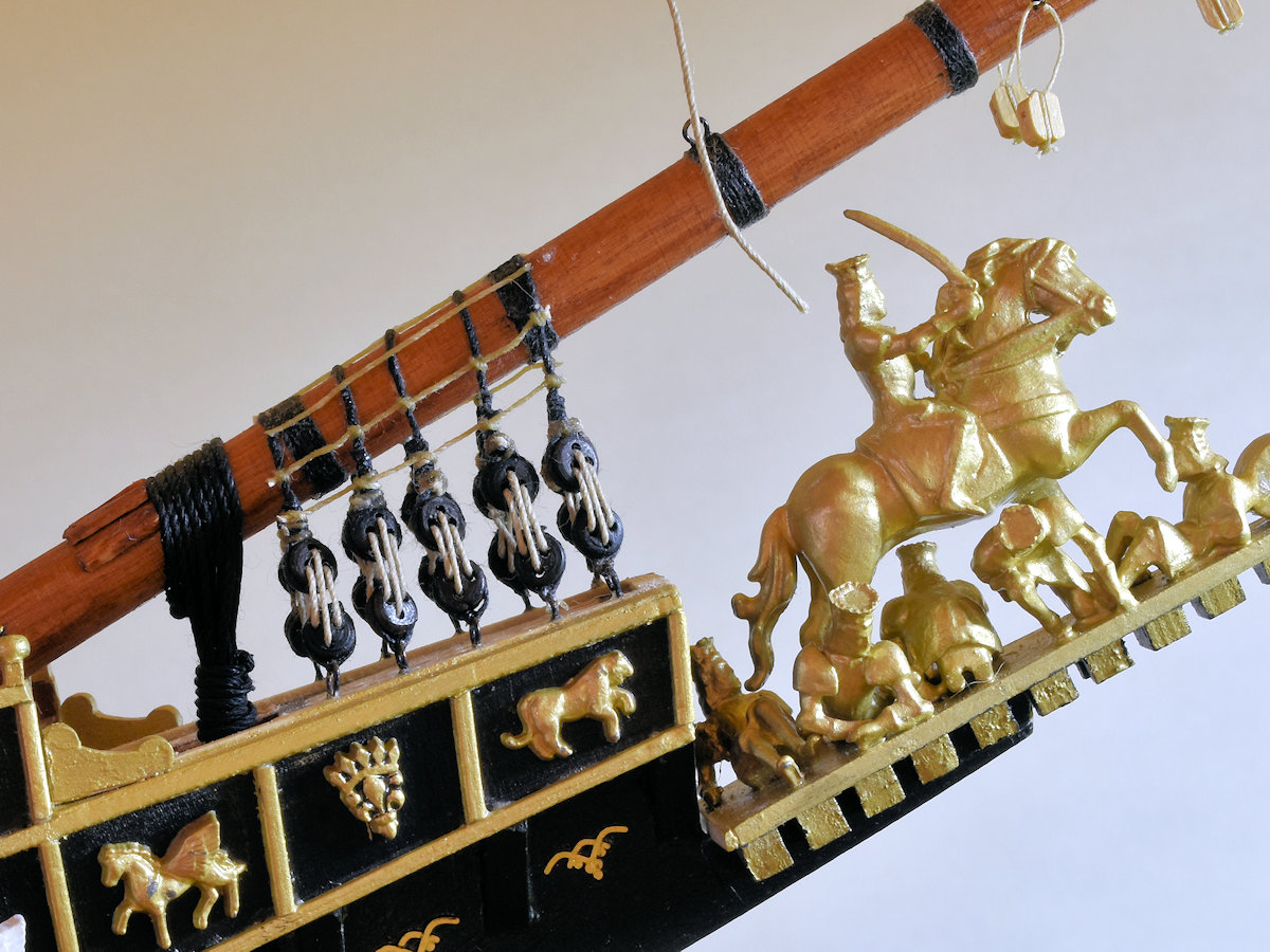

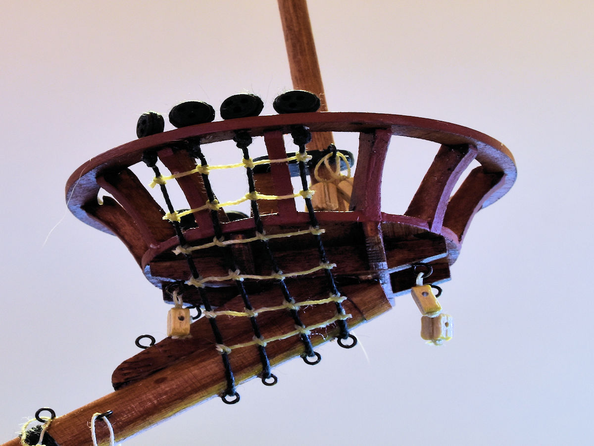

    De afgelopen dagen heb ik nog een paar weeflijntjes gemaakt, en wel het wantje van de boegspriet, en het puttingwantje van de Blinde.
    Deze twee zijn aardig gelukt volgens mij.
    Ook ben ik met de puttingwantjes van de fokkemast en de grote mast bezig geweest.
    Ik moet zeggen dat ik met de bindseltjes nog steeds wat moeite heb, als er niet zo veel zou gebeuren, zou ik het puttingwantje van de fokkemast weer wegknippen, alleen dan gaan de hoofdtouwen er ook aan vrees ik, dus ze blijven voorlopig maar zitten.:D

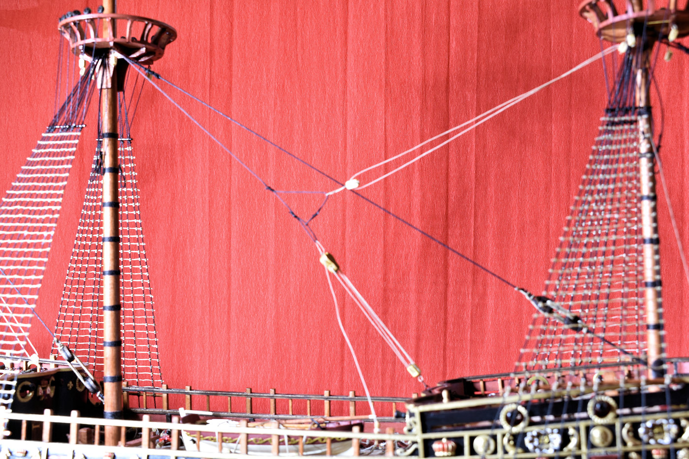

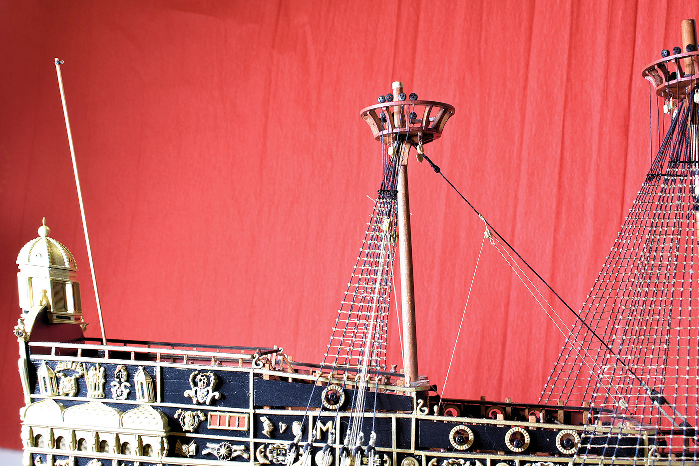

    De puttingwantjes voor de stengen zijn geplaatst, op de weeflijntjes na. ook de zwichting van de fokkemast is geplaatst.
    Ook de vlaggenmast staat nu op zijn plaats, en de stagtakel van de bezaansmast heeft een oog gekregen om het takelblok in te haken zonder dat hij in het pad staat van de zeelieden.
    En gisteren heb ik vanuit het boek van Orazio Curti de stagtakel van de grote stag gemaakt, een oog gezet op de rand van het kasteel voor het takelblok, en voor de halende parten een korvijnagel geplaatst.
    Dat was het voor dit kerstreces helaas, maandag ga ik weer aan het werk, dan wordt het weer knutselen op de zaterdag.

    Peter, pas op waar je je lijnen belegd, want later is het heel goed mogelijk dat één en ander in de weg gaat zitten. Als voorbeeld heb ik de stagtakel van de kruisstag genomen die jij belegd hebt op een korvijnnagel op de verschansing van het halfdek, (x) op onderstaande foto. Hou er rekening mee dat daar de latijnroede nog tussen moet en de bras van de kruisra. De halende parten van de takels werden normaal gezien aan de onderkant van de takel belegd, op de foto bij de letter (b), op deze manier zit er later niets in de weg,

    @Koos, bedankt voor het compliment Koos, altijd goed om te lezen.
    @piet, bedankt voor de tip Piet, dat ga ik aanpassen

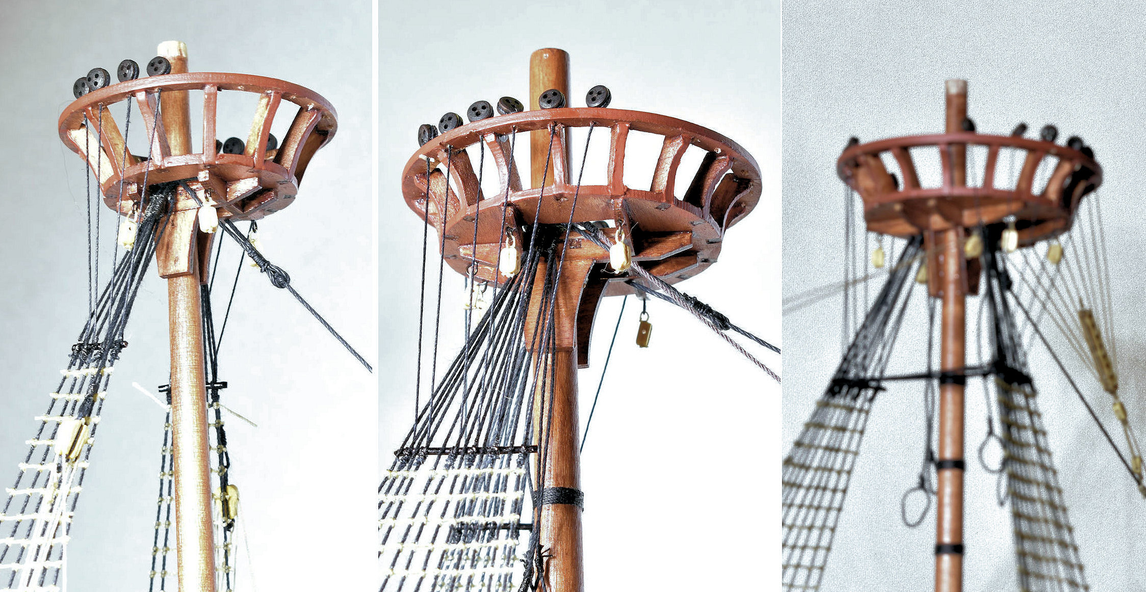

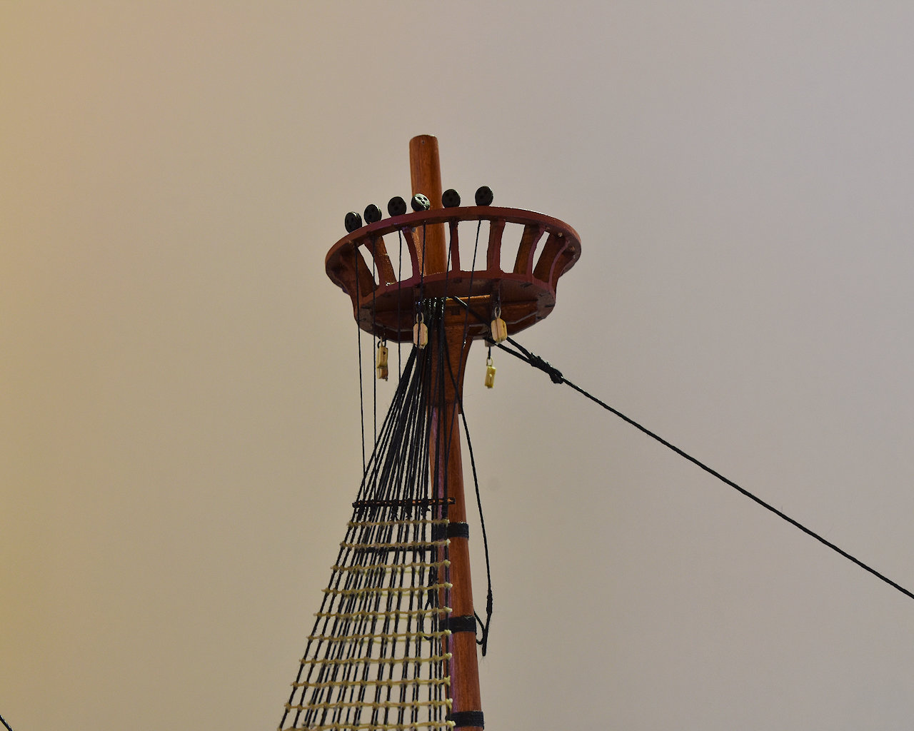

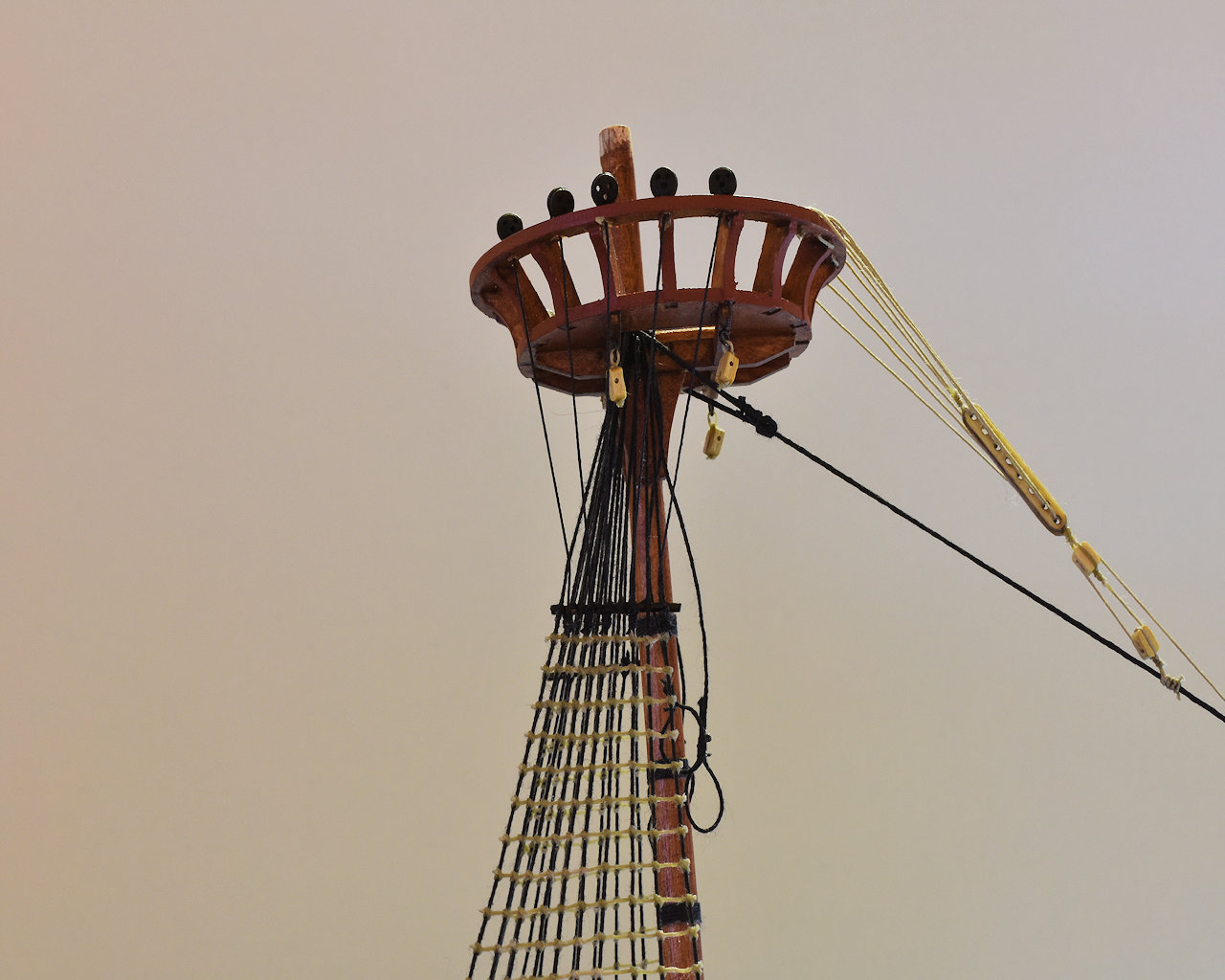

    De laatste weken heb ik niet heel veel tijd gehad om iets aan het bootje te doen, maar de grote mast en de kruismast hebben de zwichtingen en hanepoten gekregen, dus nu is het zo ongeveer tijd om eens bij de stengen te kijken.
    Als eerste denk ik de hoofdtouwen daaraan te maken, en van daaruit zie ik wel wat het volgende wordt. Dan zijn we ook al weer een aantal weken verder.

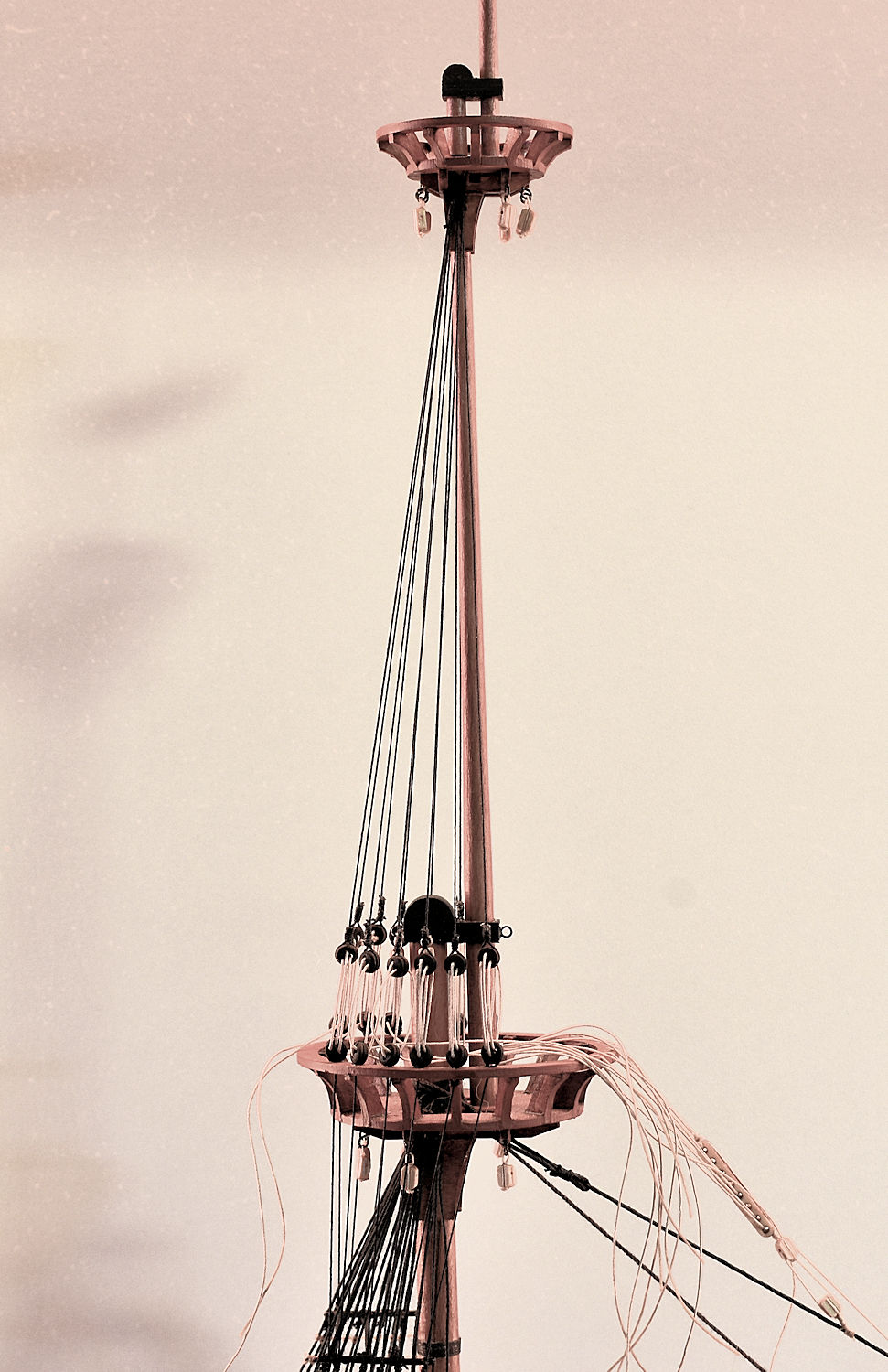

    Afgelopen weekend ben ik met de hoofdtouwen van de grote steng begonnen, en ik ben er redelijk content mee.
    Ik heb een combinatie gemaakt van de methodes van Pietsan, van A3, en de foto van Jan Zwart van de Victory.
    De talrepen zijn nog niet strakgetrokken, want ik wil eerst de stagen maken voor ik dat ga doen.

    Ziet er netjes uit Peter,:thumbsup:
