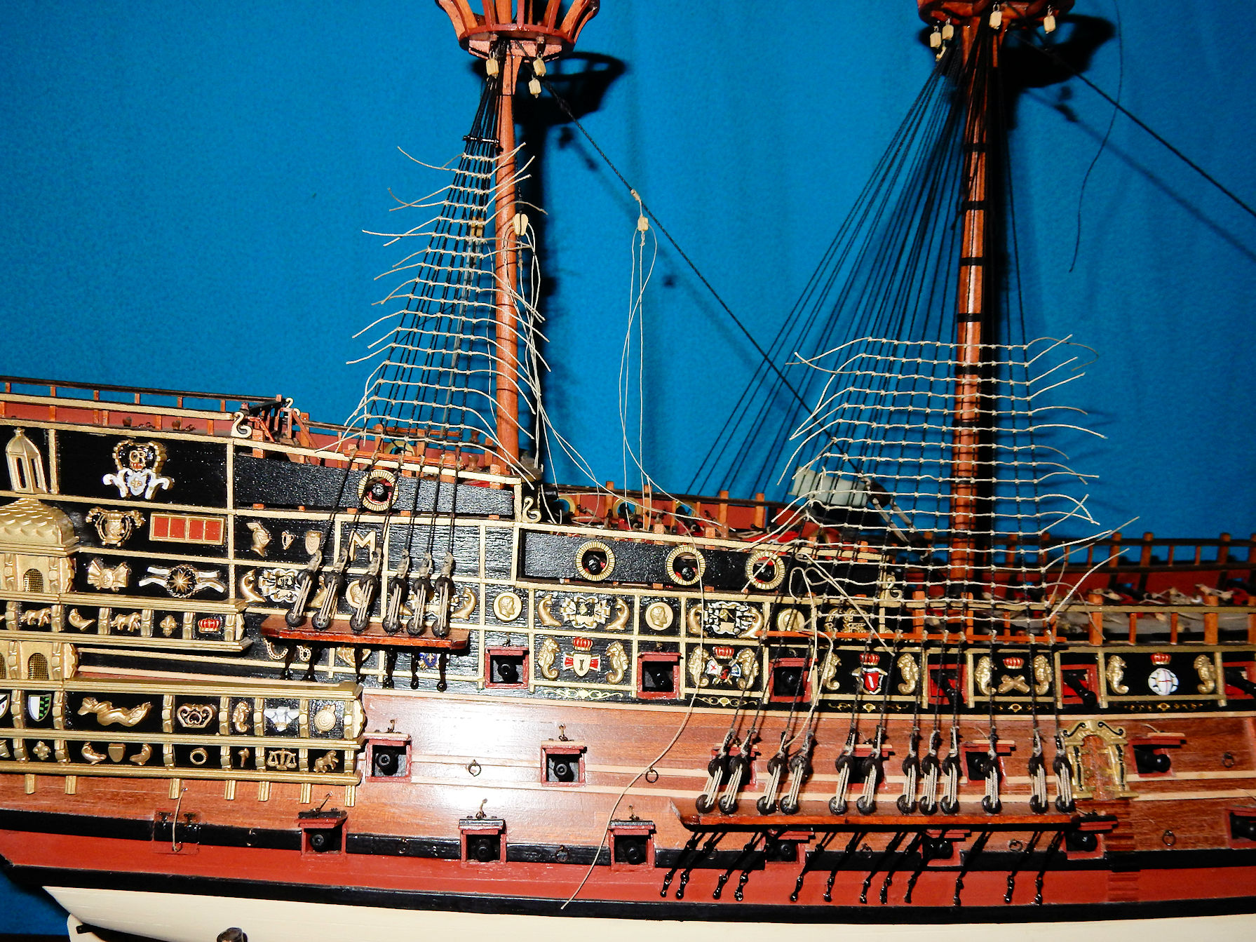

    Het heeft even geduurd, want ik had wat probleempjes met het knopen van de weeflijnen, maar het begin is er. Het want aan stuurboordszijde van de bezaansmast zit er op.
    Ik ga dit nog wel wat corrigeren, want de onderste spreiworst zit net niet helemaal goed, aan de boegzijde moet hij een ietsje omhoog. Ik praat over minder dan een millimeter, maar op de foto lijkt het veel meer.
    Alle knopen moeten nog geborgd worden, dus dat is niet een groot probleem denk ik.
    Het want van de grote mast heb ik nog een paar knopen losgepeuterd, want een van de hoofdtouwen werd wat te veel aangetrokken.

    Dat ziet er erg goed uit Peter, de eerste 312 knoopjes zijn een feit

    Dat gaat mooi zo Peter!

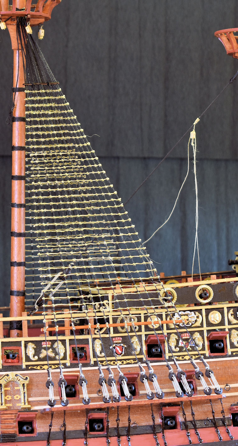

    De afgelopen weken ben ik lekker aan het knopen geweest, en de drie onderwanten zijn nu klaar.
    ER zitten nog wel een paar foutjes in, maar die blijven lekker zitten. Diegene die zich er aan stoort, die mag een andere kant opkijken:D:D
    Een volgende keer zal ik alleen iets tussen de wanten in zetten, daar wordt de foto waarschijnlijk wel wat beter van:confused:

    Nou Peter, dat valt wel mee met de foutjes hoor, ziet er goed uit. De knopen overheersen een beetje, maar dat is bij veel bouwers zo. De oplossing hiervoor is voor de volgende keer; 100% katoenen draad gebruiken dan kun je de knopen strakker aantrekken en vallen ze niet meer zo op. Ik vind het er gelikt uitzien voor een eerste keer:thumbsup:
    ps, de zijtakel op de 1e foto hoort wel aan de buitenkant van het want.....:confused:

    Nou Peter dat mag gezien worden, netjes hoor:):)
    En ik hoef echt niet naar de andere kant te kijken, over de knopen valt inderdaad iets te zeggen maar ik vind het niet echt storend, succes verder.

    En wat je als alternatief altijd kunt doen (sorry voor de bouwers die voor het origineel gaan - die zien dit als vloeken): ipv van een mastworp gewoon een platte knoop maken. Deze is iets kleiner en valt daardoor ook iets minder op.

    mooi gemaakt peter

    De truuk met de platte knoop heb ik al meerdere keren toegepast bij mijn modellen, vooral die op een kleinere schaal gebouwd zijn ;);)
    Bijkomend voordeel is dat het ook een stuk sneller werkt, maar ja het is inderdaad niet geheel historisch.

    Altijd weer een mooi gezicht Peter, Wat is de gebruikte dikte van het touw?

    Heren bedankt voor de complimenten en tips.
    @Hans, ik gebruik Amati touw, de hoofdtouwen zijn 0,75 en de weeflijnen heb ik van 0,5 mm. gemaakt.
    Ik ben er achter gekomen dat dit geen katoen is, want ik kan de knoopjes niet borgen met wat houtlijm:confused:, dus dat heb ik gedaan met wat secondelijm:D
    @piet, de knoopjes zien er op de foto veel prominenter uit al in het echt, als ik er zo naar zit te kijken, dan vallen ze veel minder op.
    ps. als het puttingwant van de steng er zit verhuist de takel naar de correcte plaats.

    Ziet er goed uit Peter en dat voor de 1e keer :thumbsup:, persoonlijk borg ik alleen de buitenste knoopjes van de borglijn.
