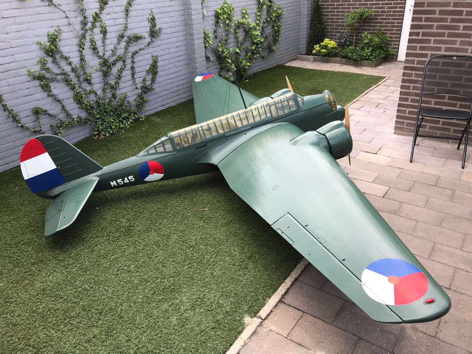

    De spacewalker ligt nog even stil.
    Wel een nieuwe motor op de CV gezet en omgebouwd naar 2.4Ghz

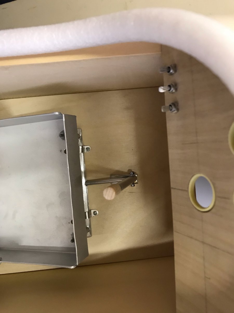

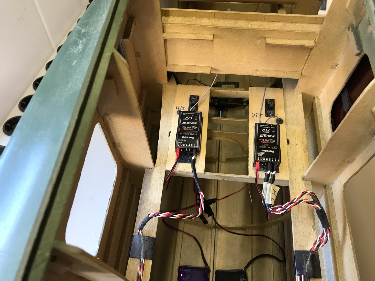

    Ook begonnen met het ombouwen van de Glen Martin naar 2,4 GHz zodat ze beide binnen kort weer de lucht in kunnen

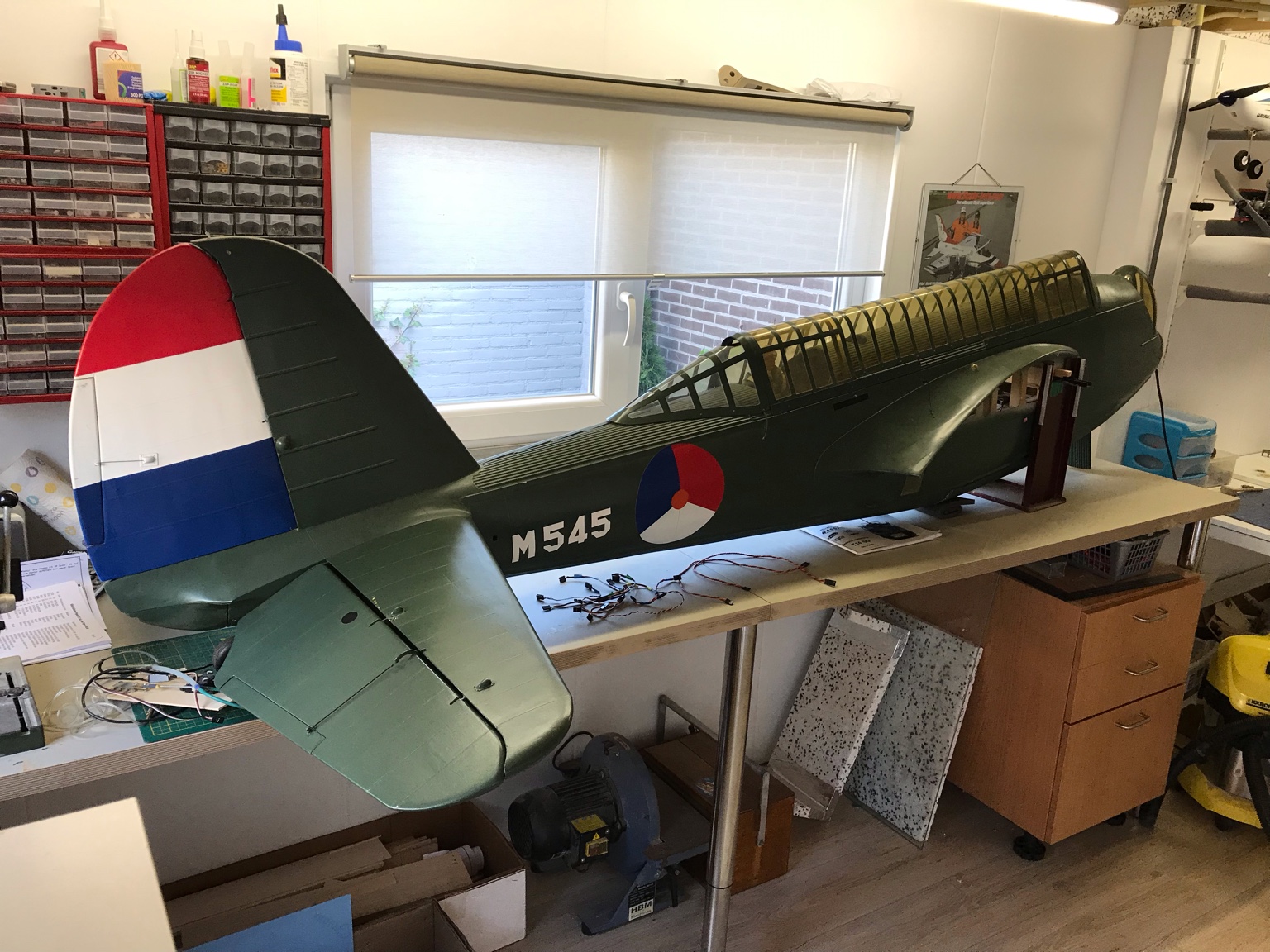

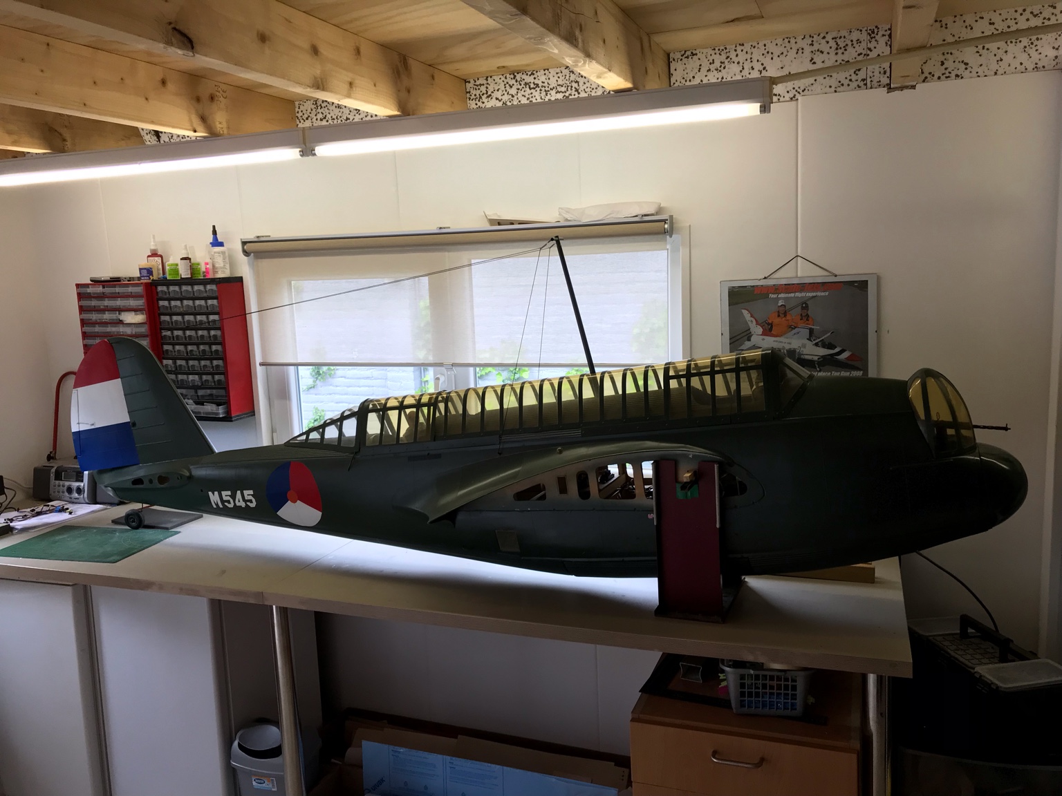

    Binnenkort de motoren weer laten lopen en dan is ie weer klaar om de lucht in te gaan.
    P Gordijn, femmo en robertbiemans vinden dit leuk.

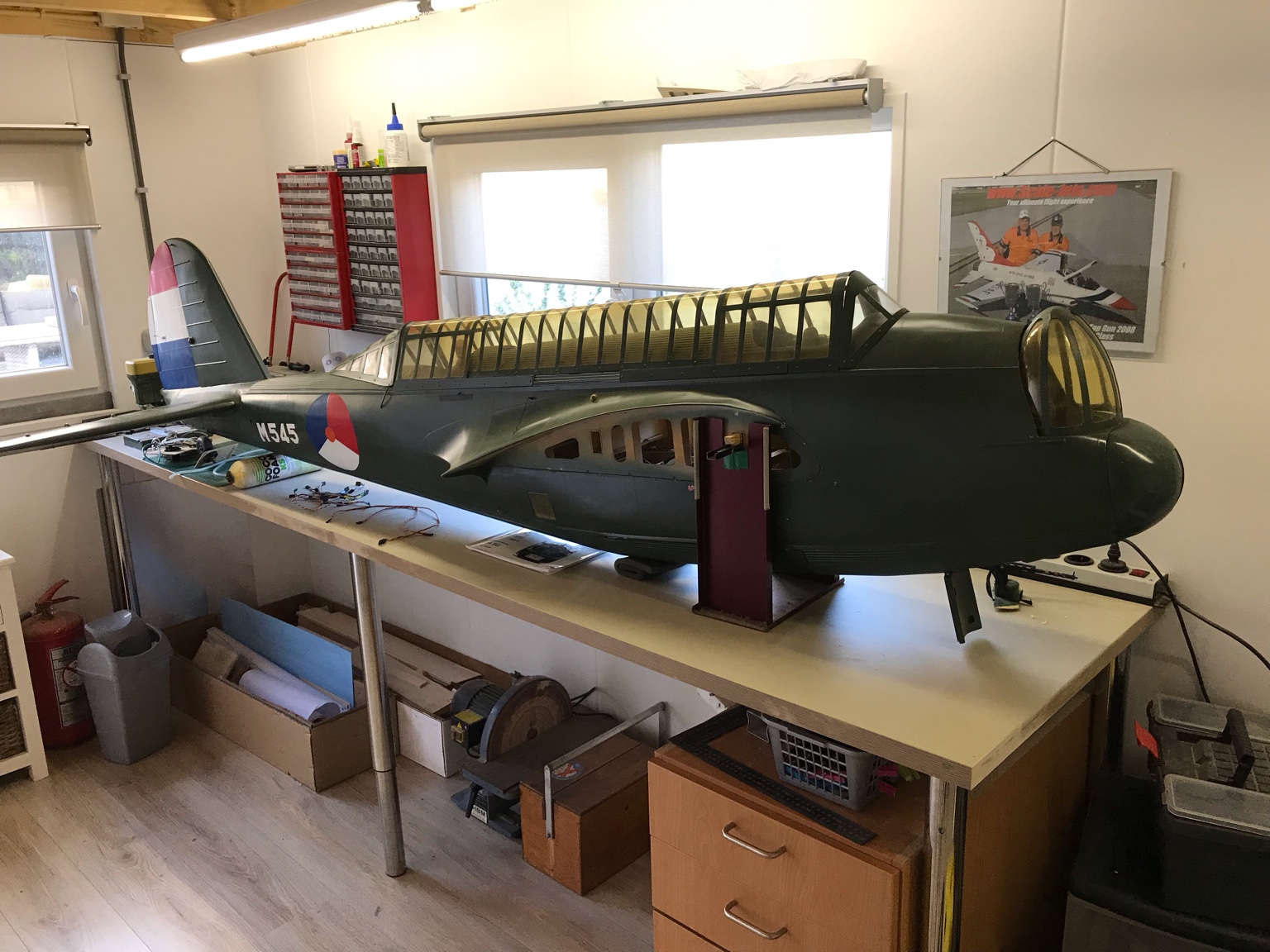

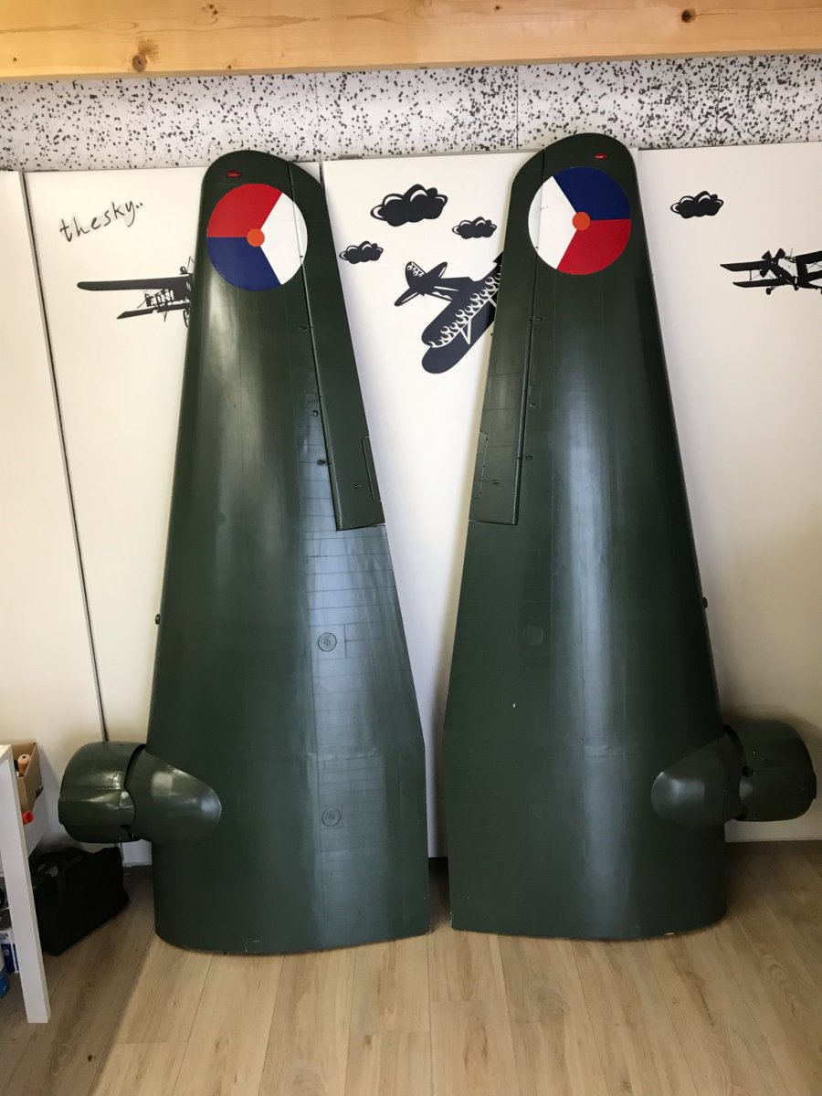

    Vandaag de motoren laten lopen.
    Is nu weer helemaal klaar om de lucht in te gaan.

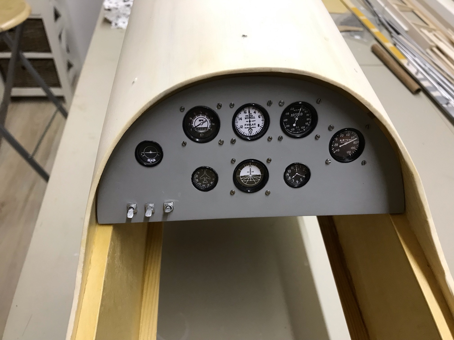

    Vandaag begonnen om de spacewalker weer verder af te werken.
    De verf is inmiddels binnen.
    Nu eerst bezig met de cockpit en nog wat andere details.

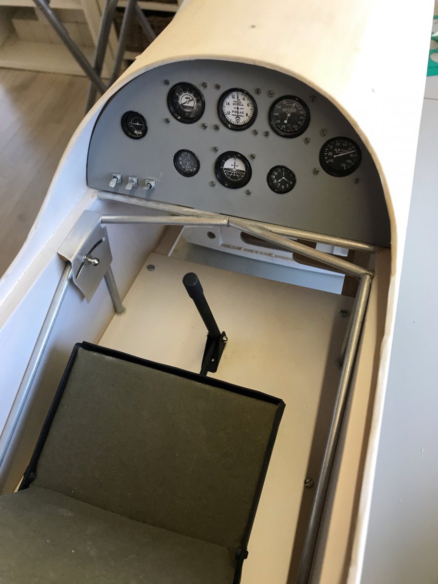

    Cockpit gaat langzaam vooruit.

    Vandaag het frame werk in de cockpit gemaakt plus de gashendel

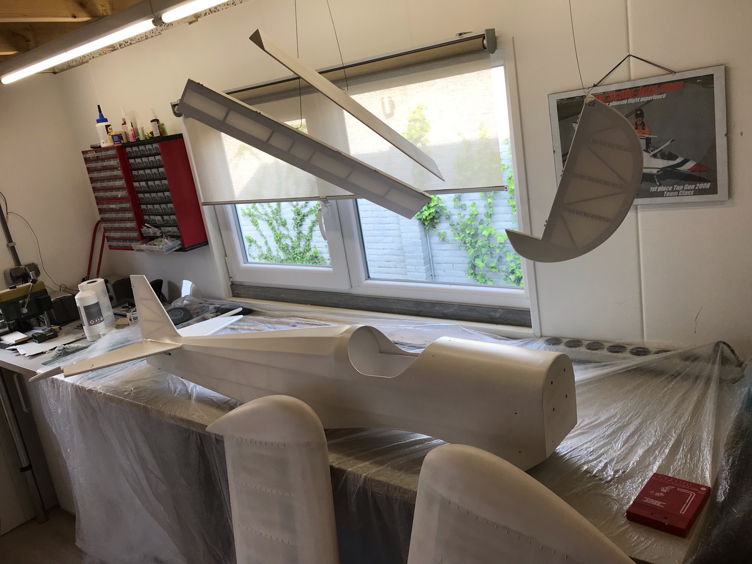

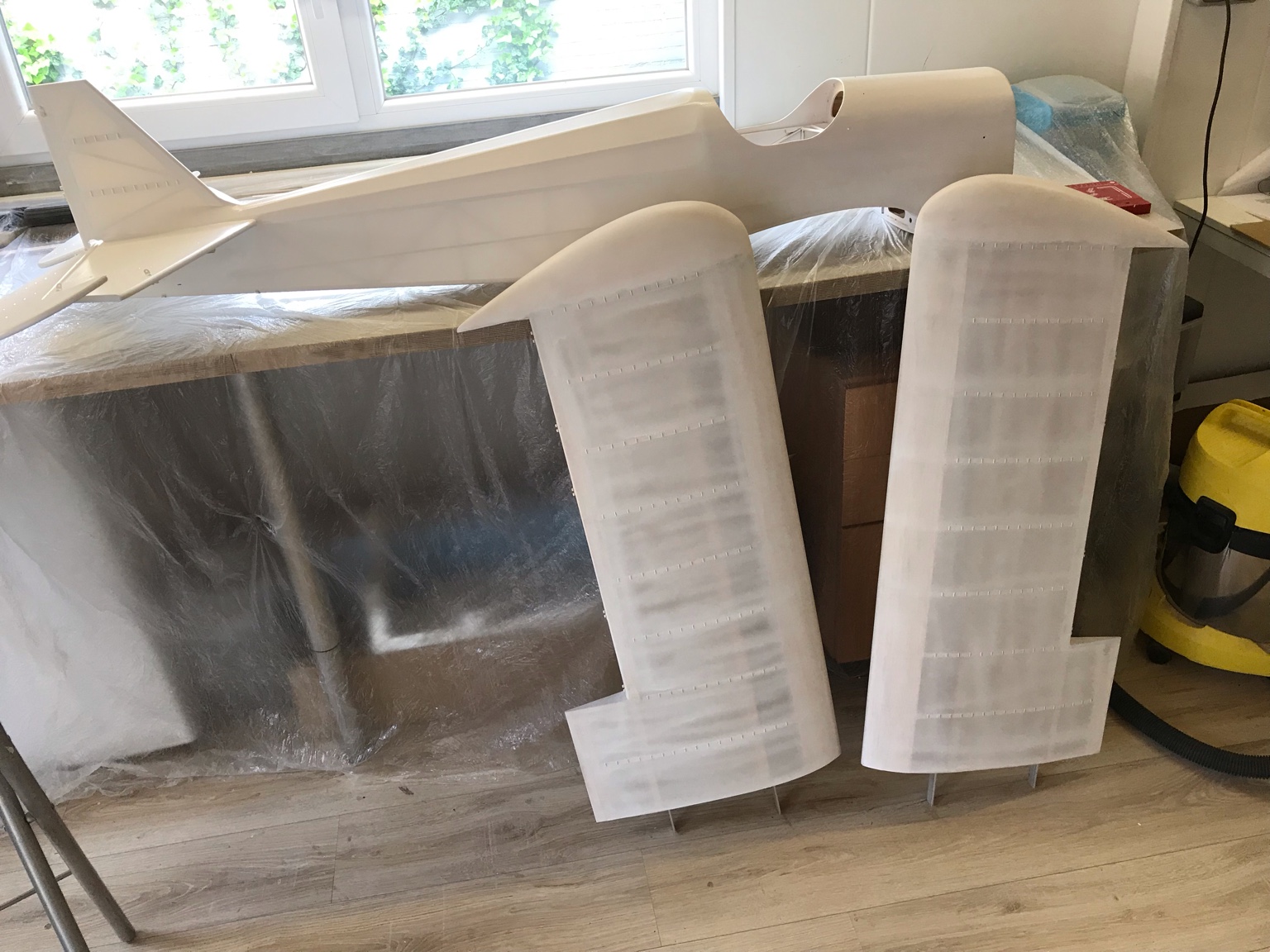

    Op de romp zit inmiddels de eerste kleur lak.
    De vleugels en de rest van de onderdelen staan in hun eerste laagje grondverf.

    Mooi! Heb je het kastje meteen meegenomen bij het schilderen?

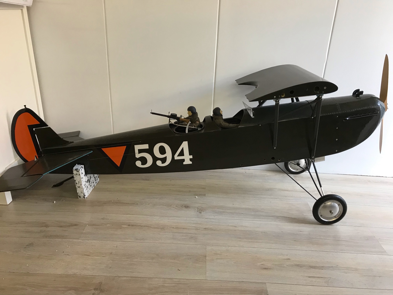

    Toni Clark Piper Cup is next zo te zien :D
