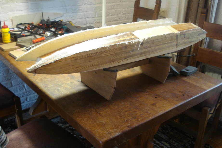

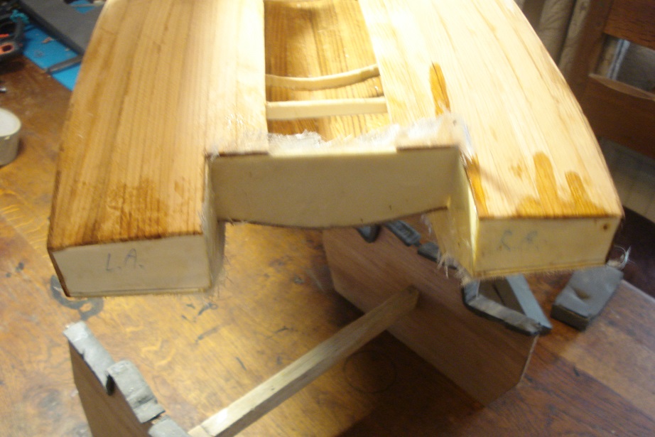

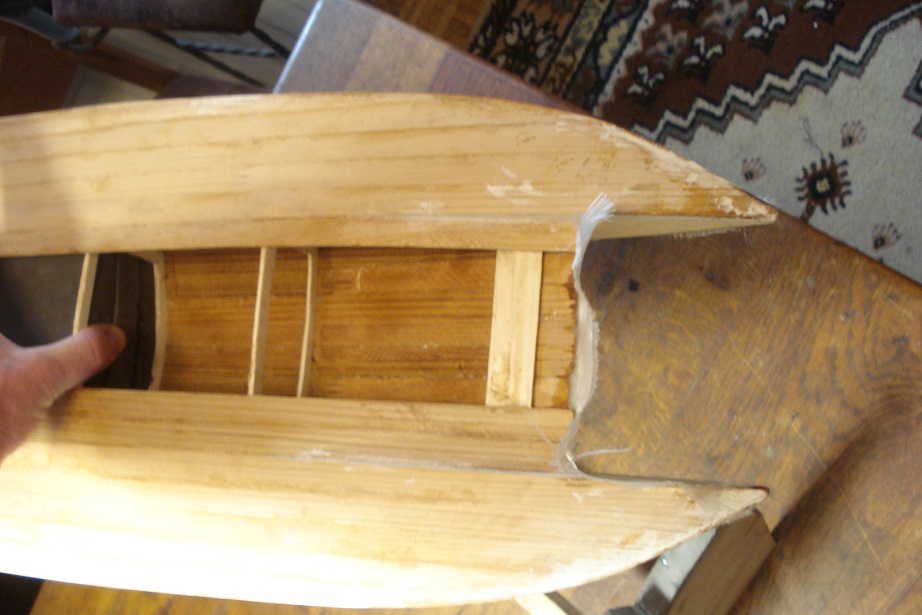

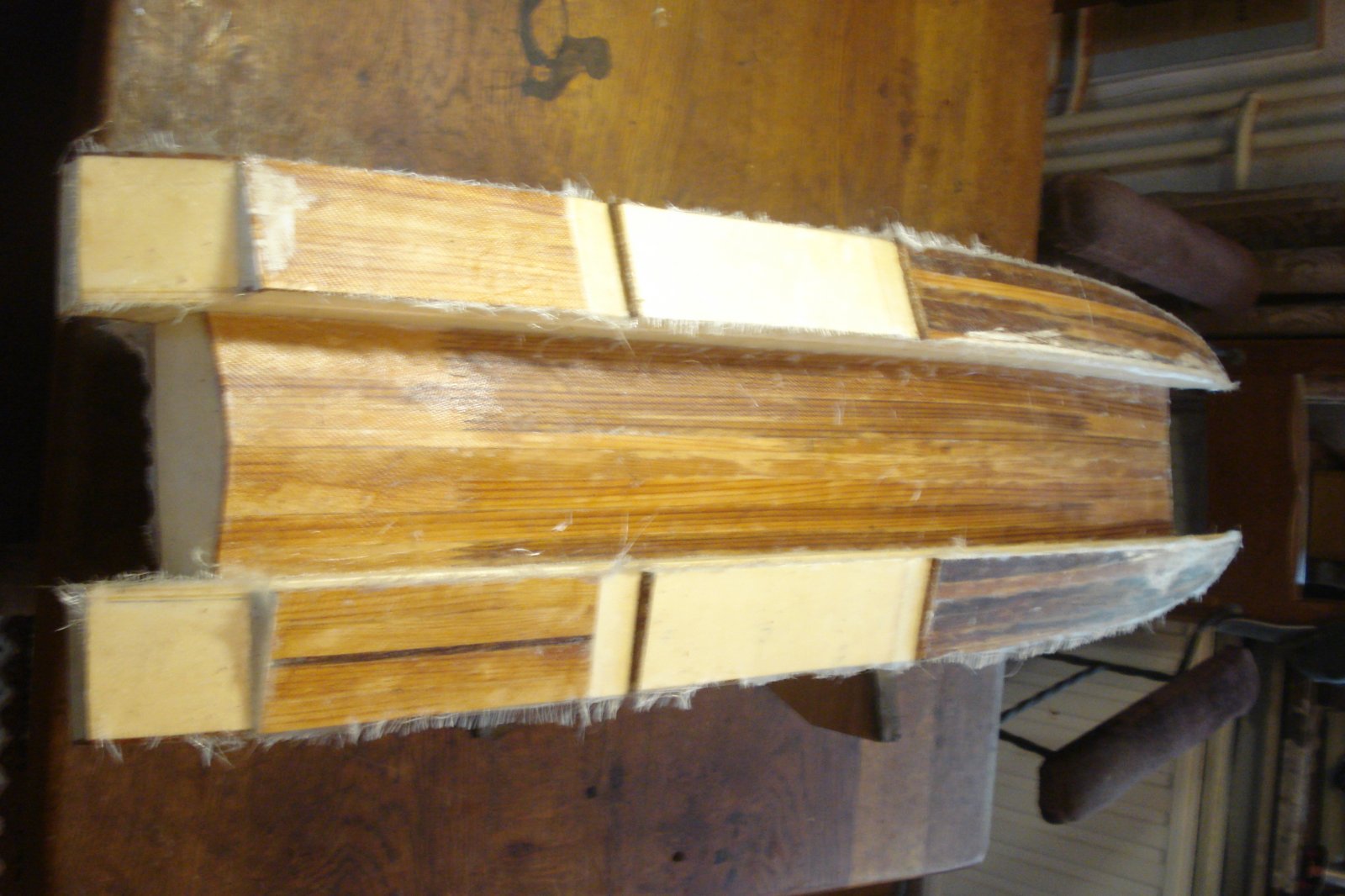

Hier enkele fotos van de boot...........
Zonet de bodem met glasdoek 163g m2 / epoxy van W&W (D) beplakt hetgeen toch minder goed lukte als ik dacht. Ja ik moet het helaas in 2 of 3 etappes doen,ondanks dat ik mooie passende stukken geknipt heb. Volgens de zaak: ''het gaat prima over haakse hoeken hoor'' ,maar dat valt vies tegen en ik heb in de zijkanten van de tunnel wat luchtbellen die maar niet weg gaan.(notabene waar de boot het water raakt) Er zit nu niets anders op dan alles te laten te drogen en dan weer bewerken / schuren etc. (de luchtvochtigheid van de ruimte was 60% hetgeen normaal is,en de mengverhouding is met digitale weegschaal gemeten)
Zeer ergerlijk daar de boot goed geschuurd was en nu na het lamineren zitten er veel losse haartjes op,maar oke die kan ik naderhand wat licht wegschuren,en de evt. verflaag die er op komt zal het geheel wat gladder maken,daar de struktuur van de matjes wat grof is.

Wie heeft je dat gezegd dat je over haakse hoeken glasvezel kan leggen?
Dat gaat nooit!
Buigingen, dat gaat .....haaks niet
Je moet ook grotere stukken knippen,dat met er minstens 1a2 cm over elke zijde oversteken ,dat rafelt anders compleet uit
Dan laten hard worden en op maat schuren,dan de andere zijde doen ,ook laten oversteken en later op maat schuren
