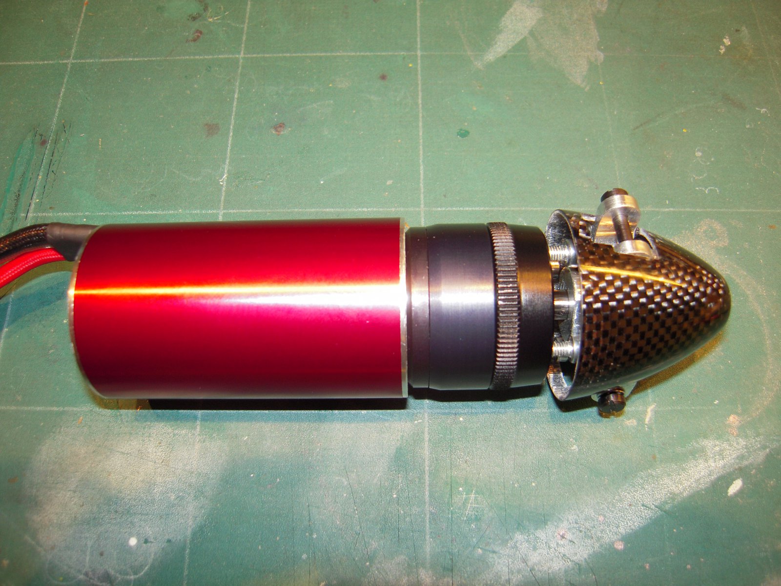

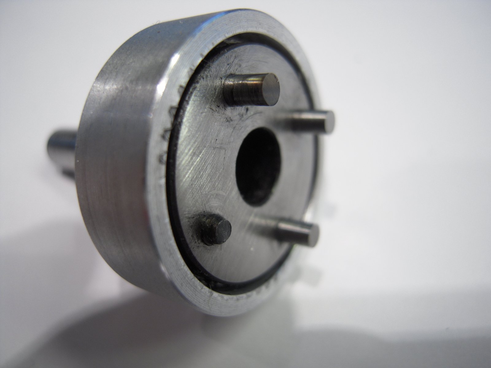

    Well Theo... als je mijn oude HK tor nog hebt... wil ik die wel weer terug. Porto betaal ik wel.
    Destijds... KD36-74-06XL 2800kv Brushless Inrunner $29.95
    Dit deed ie met mijn AXI 4:1 gearbox... shredden... smering issue of teveel aan vermogen?
    Was secondenwerk. Auw!!! Gooien en een knal...
    Het beroemde draadje... weetje direct wat een Hawkje koste zo rond 2009 o_O

    Andere motor.. de HET is 2720 kv op 5.2 gear, op 4S... input 885 watt. Draait iets van 6500 toeren... is nimmer overbelast en zit op 81% rendement... niet slecht eigenlijk.
    Niet echt snel... hoewel enkelen dat op het veld toch maar een beetje eng vinden... alles is relatief. Wel lange vliegduur... 1450 gram. Prima spelevaren.
    Bij die TY-motor... die alleen geschrokken mag worden...
    zit je met een 14,5 x 14 net iets gunstiger... dan 15 x 13", motor flitst fractie minder heet,
    en je hebt fractie beter rendement... fractie meer pul... RFM... Maar is dan ook een slim slank propje...
