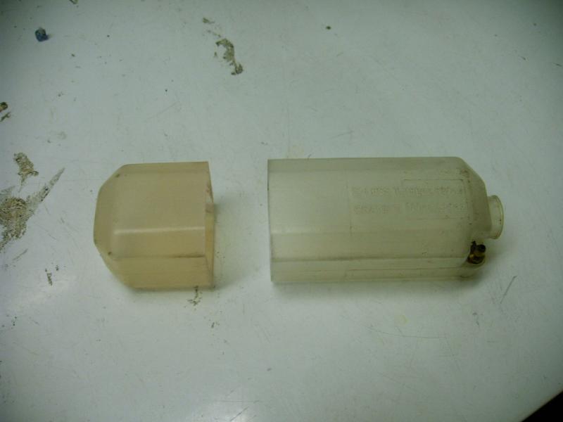

Met die pijpkoeling heb je natuurlijk meer brandstof nodig dus grotere tank alleen bestaat deze niet in de handel dus dat word plakken (plakband?) :confused:

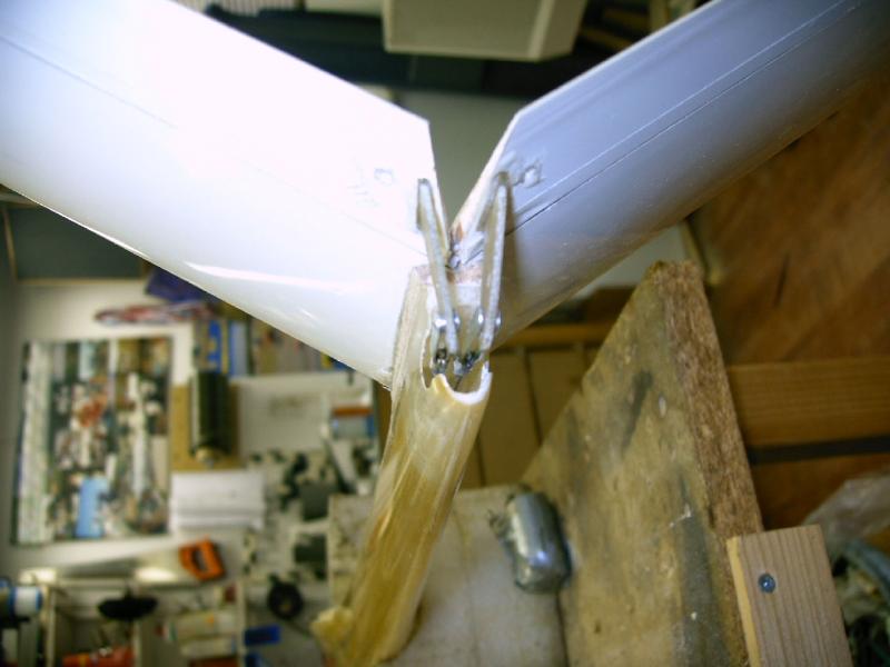

Hoogteroer aansturing ook een gepruts hevels gaan alle kanten op. :mad:

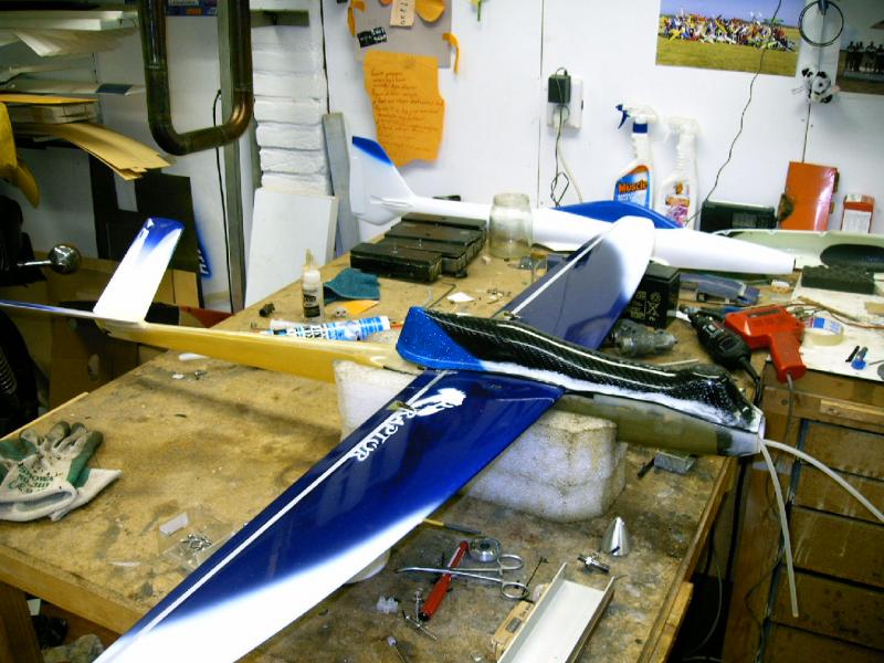

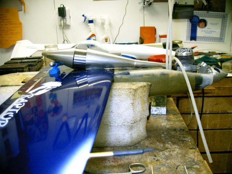

Ben weer begonnen met bouwen, de vleugel is nu klaar en de nieuwe kap past als een .......... wat denken jullie zal ik hem nog een kleurtje geven of zie je dat toch niet als je met 400 kmh voorbij komt.
full
speedkist deel 2
Ik zou het niet weten Martijn, denk het haast van niet volgens mij zit er maar 1 mm speling tussen de kop en kap.
Maar tegen de tijd dat de niewe lange slag hard gaat maak er gewoon een cabrio van 8)

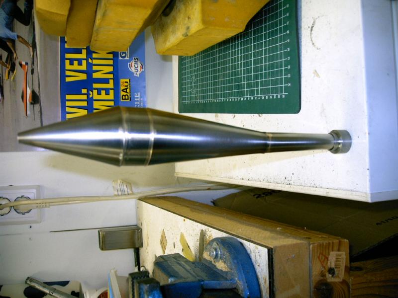

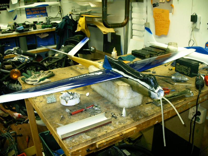

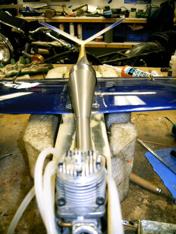

Ben nu bezig met een stalen pijp die er goed in past moeten een paar hoeken in
full
speedkist deel 2

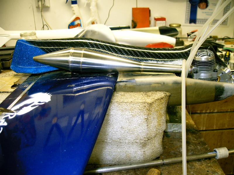

Heb vandaag de pijp voor het grootste gedeelte in elkaar gesoldeerd, om hem goed te laten passen is de onderkant recht en de eindkonus zit er behoorlijk geknikt op tailpijp volgt nog( moest eten) :cool:
