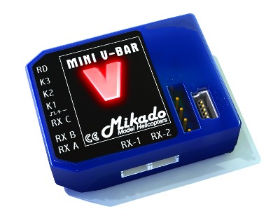

Heeft iemand enig idee welk kanaal bij de mikado vbar het bindkanaal is om een spektrum dx9 te binden
Alles is al ingesteld in de vbar via de pc door de vorige eigenaar van de heli hij heeft ook met een spektrum dx9 gevlogen, maar je zou hem toch moeten kunnen binden met een bindkabel net als bij andere ontvangers?
Als je de VBAR aansluit aan een Ontvanger dan dien je de ontvanger te binden aan de zender (middels bindplug aan je ontvanger)
Als je Spektrum vliegt is het veel makkelijker. Je plugt 1 of 2 DSMX satellieten rechtstreeks aan de Vbar.
In dit geval moet je de vbar aansluiten op de computer en dan via de software kiezen dat je satellieten gebruikt. Via het programma kan je dan ook binden. Je klikt op Bind... en moet een power cycle doen (accu los en weer vast). Daarna gaan de satellieten knipperen. Vervolgens op je Zender binden kiezen. Als je alles goed hebt gedaan zullen de satellieten stoppen met knipperen.
ALTIJD contoleren of de servos ook de goede kant opgaan. Als dat niet zo is kan je dat ook in het programma aanpassen op de PC.
