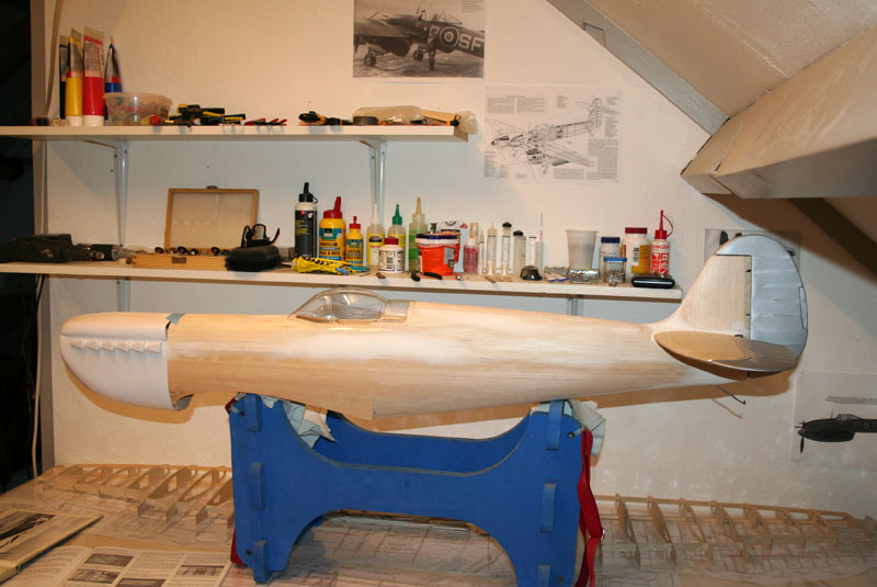

Verder met de Spit!

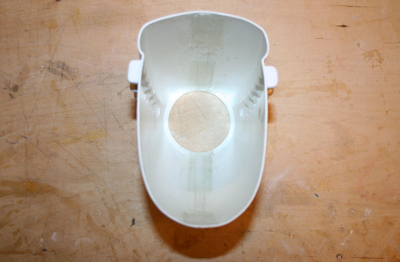

De twee ABS helften van de motorkap samengevoegd:
full
Je dient volgens de bouwbeschrijving de twee helften uit te knippen/snijden/zagen en d.m.v. een glasvezelstrookje samen te voegen.
Ik heb het iets anders gedaan en wel op de manier zoals bij m`n AirSail Chipmunk.
Eerst van restmateriaal twee dunne strookje ABS geknipt.
Deze met PVC-lijm (welke ook ABS lijmt) over de naden aan de binnenzijde gelijmd.
Hierdoor versmelten de helften aan elkaar wat steviger is dan alleen het glasvezelstrookje over de naad.
Dit laten drogen en daarna de stroken goed opgeruwd met grof schuurpapier.
Hier overheen alsnog de glasvezel strookjes gelegd met 30 minuten epoxy:
full
Dit geeft een erg stevige verbinding.

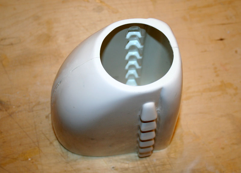

Over de naad aan de buitenzijde moet op sommige plekken nog wat plamuur.
De voorgevormde uitlaten vind ik persoonlijk niet zo fraai dus die gaan eruit.
Eens kijken welke er voor terug gaan komen... ik heb een idee, maar die bewaar ik nog even

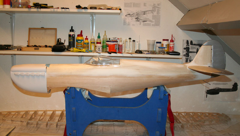

Nu begint het echt op een Spitfire te lijken ;)
full
De originele motorkap loopt verder door (is een stuk langer), een stukje over de vleugel dus de deelnaad klopt straks niet.
Ik heb wel een idee hoe dat op te lossen, maar moet nog even kijken of/hoe ik dat ga uitvoeren.

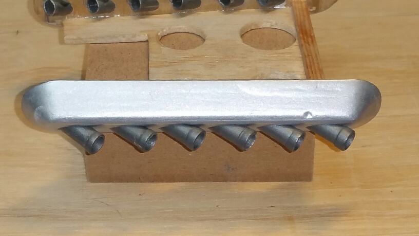

Die uitlaten moet je zeker aanpakken!
Kleine moeite en het staat zoveel mooier.
Ik heb het destijds voor de Strega zo gedaan.
(Let niet op de onregelmatigheden, die zie je straks niet meer. Die deuk wel . . . :( .)
Aluminium pijpjes.
