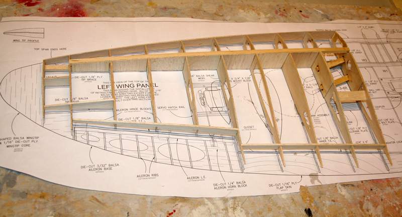

Van de buitenste vleugelpanelen de "false leading edge", de webbings en de klossen voor de retracts ingebouwd:

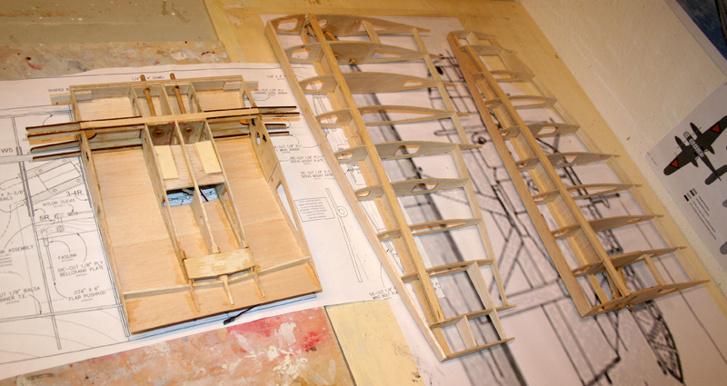

Het middenstuk is inmiddels ook in elkaar gelijmd.
Dit deel heb ik steeds een stukje tussendoor gedaan en het was steeds te weinig om een foto van te nemen...
En toen was het klaar en had ik geen bouwfoto`s... :rolleyes:

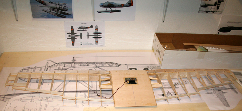

Daarna de drie vleugeldelen samengevoegd:
full
En de vleugel is nu uit 1 stuk:
full
Groeten, Ramses

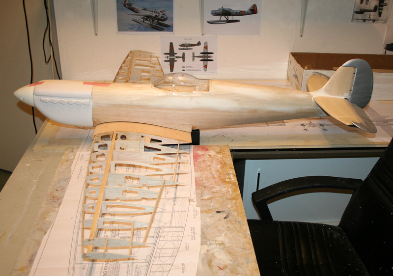

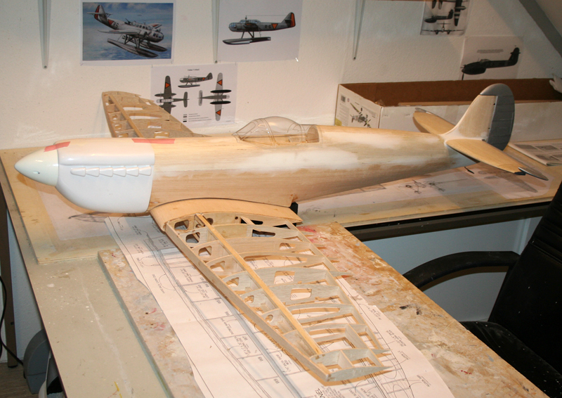

Even weer een overzicht van de Spitfire in de huidige staat:
full
full
full
full
Groeten, Ramses

@femmo : Een "false leading edge" is een extra neuslijst waar de beplanking van de D-box op gelijmd zit.
Daarna wordt daartegen de neuslijst gelijmd.
Hieronder een foto van een dichte D-box met "false leading edge" waar de neuslijst nog tegenaan gelijmd moet worden:
In onderstaand plaatje (van internet) is de blauwe strip dus de "false leading edge" en de gele strip de neuslijst:
Groeten, Ramses
