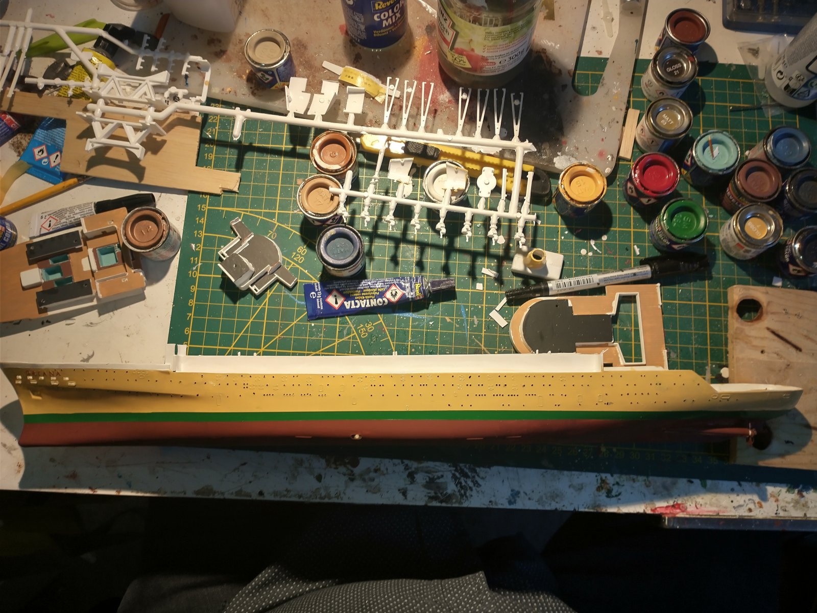

Menno, misschien een rare vraag, maar:
Hoeveel mag de Oriana wegen tot ze op de waterlijn ligt?
Je zit nu zo te stoeien met gewicht...
Ik heb ook wel 'statische' scheepjes omgebouwd tot RC. Een van de eerste dingen die ik dan deed als de romp dicht was:
Alle plastic onderdelen wegen.
Dan gewicht in lood (of boutjes en moertjes) in de romp leggen tot het model op de waterlijn lag.
Daar het gewicht van alle plastic onderdelen aftrekken en dát gewicht mocht de RC-apparatuur maximaal wegen.
Jij hebt een brede waterlijn op je model gezet. Kun je daar iets mee smokkelen? Dus de waterlijn iets hoger zetten of je model 'beladen' tot de bovenste rand van je waterlijn? Dan hoef je niet zo te beknibbelen op het gewicht van je RC-apparatuur.

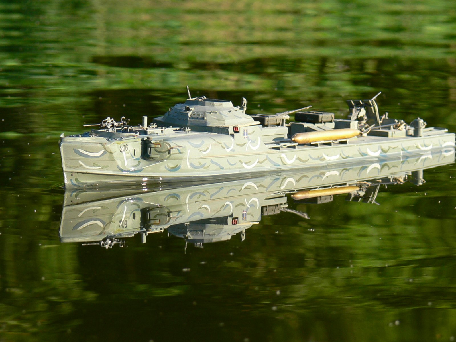

Ik heb dat gedaan met een 1:72 Schnellbootje van Revell. Oók een 'slanke den' met laag vrijboord.
Waterlijn iets hoger gezet, en uiteindelijk alles wat extra gewicht was, er af gehaald, tot en met de behuizing van de ontvanger aan toe. Op de 3e foto zie je dat ze, stilliggend, tot boven de waterlijn er in ligt.
Maar uiteindelijk voer het dingetje als een scheermes. En ze was klein... héél klein...

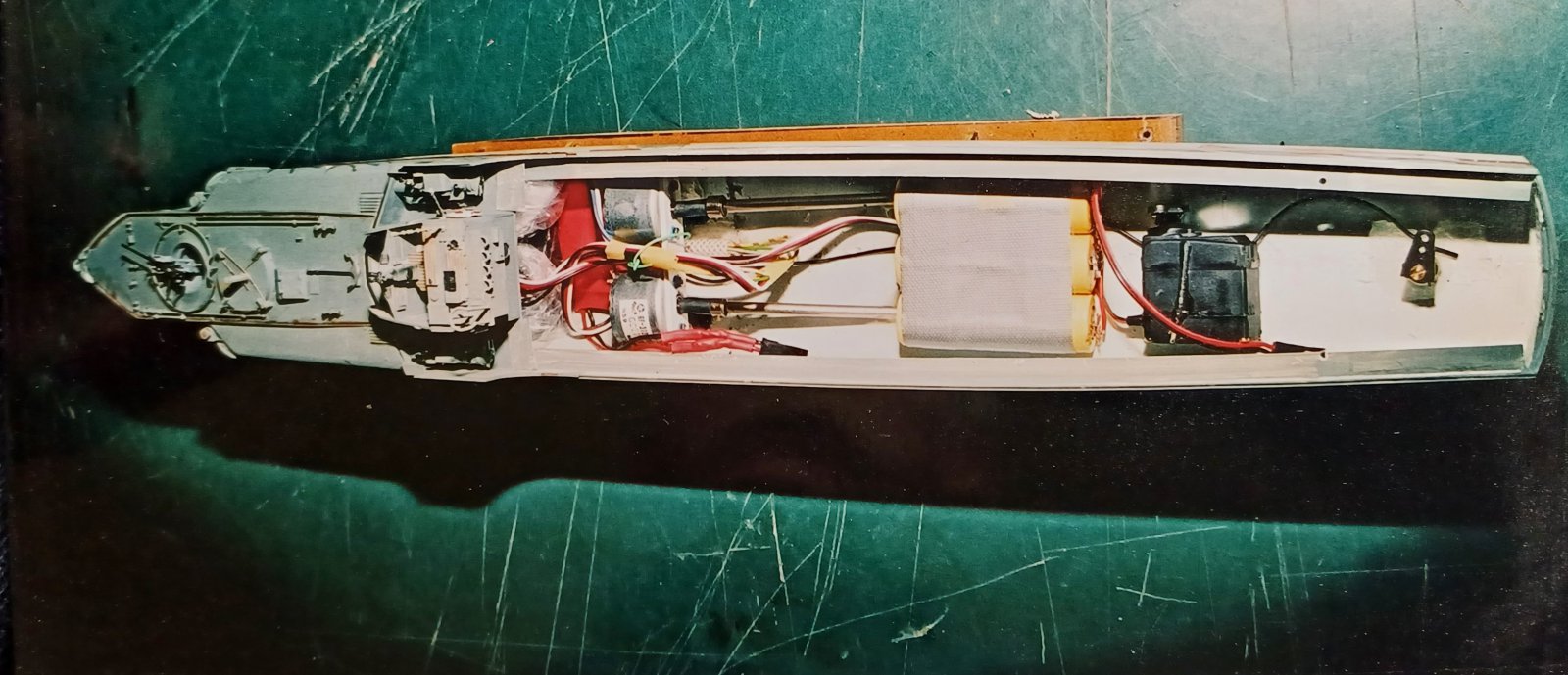

Componenten:
Twee motortjes die CD-lades open en dicht doen, rechtstreeks op de as met een dunne rubber slang als koppeling. De (toen) lichtste regelaar van Robbe, (dat rode ding vlak voor de motoren) een 6-kanaals oranje ontvangertje in het vooronder, de kleinste servo die ik kon vinden als roerservo en 4 Nicad cellen als brandstof. 20mm kunststof schroefjes van Dean's Marine met een hele kleine spoed en één garagedeur als roer. (2 schroeven, 1 roer wat dus niet achter de schroeven hing... Moest dus wel overbemeten zijn.)
Het kon allemaal prima... Ik had zelfs nog wat gewicht kunnen besparen op de bekabeling.

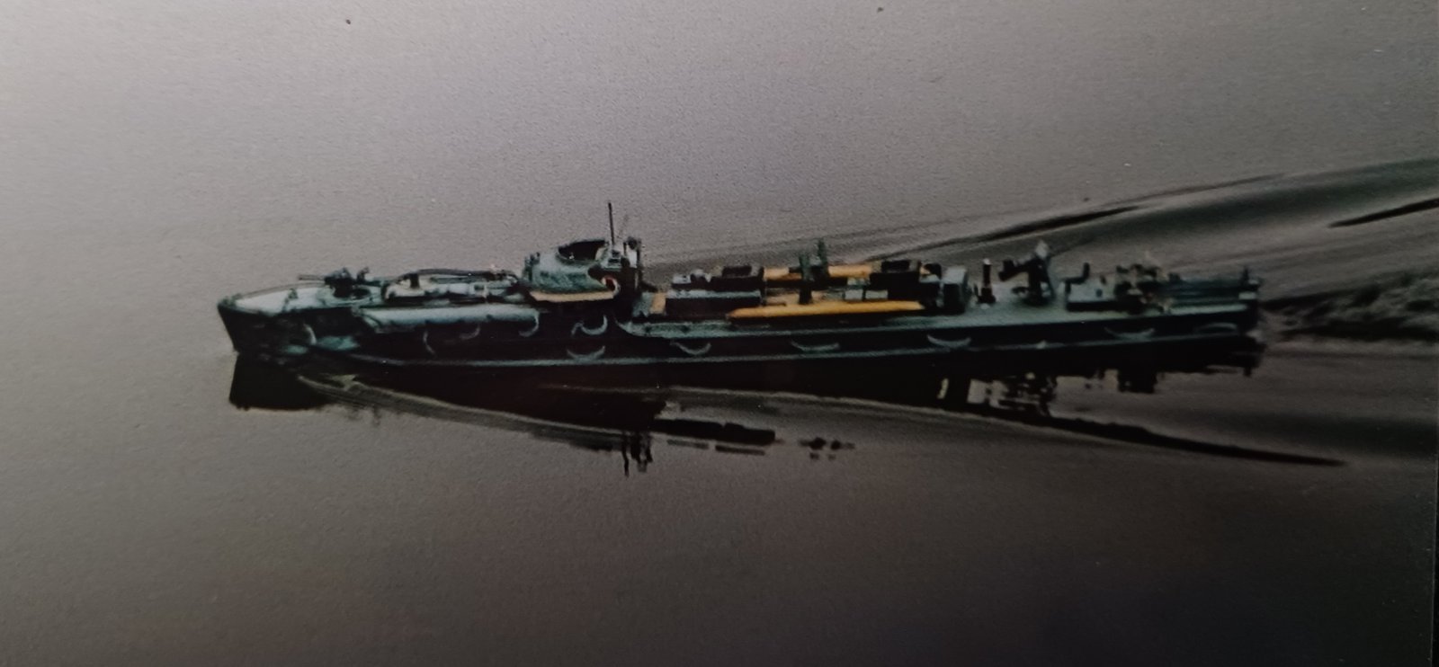

En met 'licht weer' voer ze prima.
Een hekgolf van een Smit Nederland of zo vond de bemanning minder leuk; met name de schutter van het 20mm snelvuurkanon op de boeg stond dan in zijn kuip tot z'n middel in het water. En de brugbemanning had dan ook een nat pak.
Daar zeg je zoiets.
Geen idee.
Ook nooit aan gedacht om dat op de jou voorgestelde manier uit te zoeken.
Maar dat ga ik wel een keertje doen.
Als het kan houd ik de onderste rand van de waterlijn aan.
Want daar lag ze op.
Die breedte komt niet van mij, overigens.
Zo is die bij het origineel erop gezet bij de bouw.
Ik vind het optisch nu niet bepaald heel fraai, maar ja...
....Als het kan houd ik de onderste rand van de waterlijn aan. Want daar lag ze op.
Zo is die bij het origineel erop gezet bij de bouw....
Oké, dan kun je ook andersom werken:
1) Leg de romp in het water en vul het met lood / boutjes / moertjes / accu's, wat je maar wil, totdat zij op de door jou gewenste waterlijn ligt.
2) Romp uit het water halen en alle 'ballast' die je er in hebt gelegd, wegen. Die waarde noteren.
3) Vervolgens weeg je al je RC-apparatuur die er nog in moet. Die waarde ook noteren.
4) Het gewicht van je RC trek je af van het gewicht van je ballast.
5) Dan hou je over: een bepaald gewicht wat je nog mag toevoegen.
Dat is dus al je plastic van de opbouw.
Het is moeilijk om dat plastic te wegen, want dat zit allemaal nog aan de gietbomen.
Het is oud model, dus die gietbomen zullen wel behoorlijk dik zijn; dan kun je een verhouding nemen van 40/60. 40% van het gewicht is gietboom (komt dus niet op het schip) 60% is daadwerkelijk scheepsonderdeel.
En als ik kijk naar jouw foto is die 60% misschien wel aan de optimistische kant...
Een simpel rekenvoorbeeld:
Hoeveelheid ballast die nodig is om het model op de waterlijn te krijgen: 540 gram
Gewicht RC-apparatuur: 360 gram
Max laadvermogen aan plastic: 540 - 360 = 180 gram.
Daadwerkelijk gewicht plastic aan de gietbomen: 240 gram. 40% van 240 = 96 gram.
Die 96 gram is het gewicht wat je aan plastic nog op het model mag bouwen.
(Disclaimer: deze gewicht zijn los uit mijn mouw gerold en hebben geen relatie tot de werkelijke gewichten)
Als je gewicht aan plastic onder die 96 gram komt: Hoezee! :banana:Trek de champagne open en neem een slok.
Komt je gewicht aan plastic boven die 96 gram: Oké... Waar kan ik gewicht besparen? Liefst ergens bovenin...
Zwembaden leeg laten lopen? Yanks met obesitas weigeren als passagier? (Sowieso zou ik tegenwoordig ernstig overwegen om géén Yanks mee te nemen op een cruise, zeker als ze Republikein zijn en rooie MAGA-petjes dragen...)
Of toch wat 'sjoemelen' met de waterlijn?
Kijk, als het model in het water ligt zul je de waterlijn op meer dan een meter nauwelijks meer zien.
Dan kun je het schip iets zwaarder maken. Scheelt misschien 50 gram (ik noem maar wat) maar da's wel 50 gram die je kunt besteden aan bijv een ander accuutje.
Staat het model even later op de kast., boeit het ook niet.
