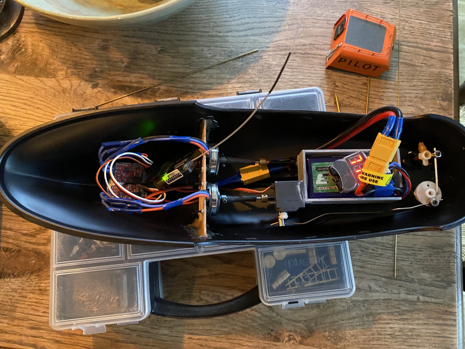

Dus de regelaar heeft een bec spanning dus als ik je goed begrijp geen extra accu nodig. Maar hoe zit het met de roer servo? waar haalt die zijn spanning vandaan?
Eerst de aanvulling van @k-k
Zie regel 3 van mijn vorige posting. Gr. Klaas.
Nu krijg je twee antwoorden:
1 - De ESC's hebben een BEC, spanningsvoeding voor de ontvanger. Slechts één mag de spanning naar de ontvanger leveren! Indien er twee of meer ESC's de spanning willen leveren, dan zal dit leiden tot verbranden van de schakelingen voor het leveren van de spanning van de ontvanger.
Dus zoals @k-k , Klaas schrijft, bij de andere de rode, middelste draad verwijderen uit de stekker met drie pennen van de andere verwijderen.
De eerste ESC zal nu als enkele de spanning leveren voor de ontvanger, MAAR ook de spanning voor alle servo's in het schip.

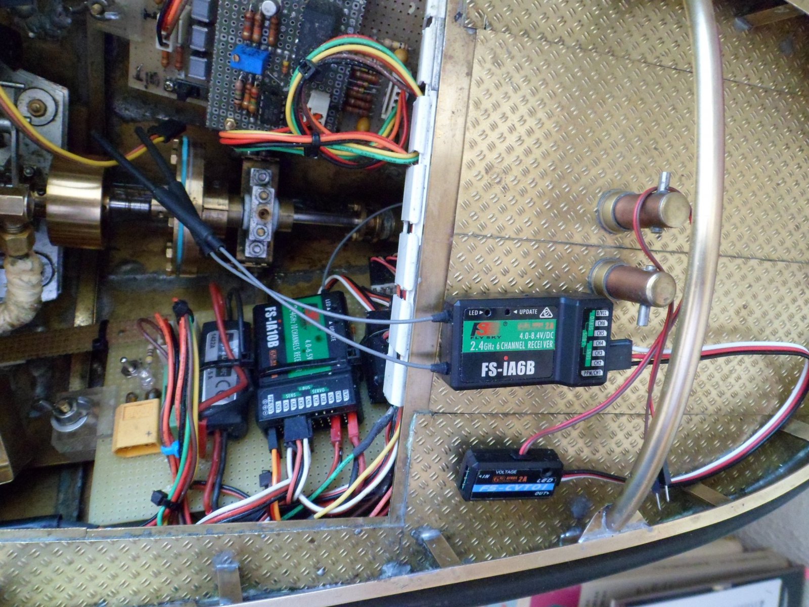

Even terug naar je ontvanger.
Dit is een 6 kan. ontvanger met telemetrie, terugmelding op de zender.
Ik heb een soort gelijke ontvanger en wil deze ook gebruiken voor het terugmelden van de Lipo spanning op de zender.
In mijn Dockyard heb ik de 10 kan. zitten, ivm terugmelding van onder meer de stoomdruk.
Aan de rechterkant de geplande 6 kan. ontvanger met telemetrie voor de Theodor Heuss, doorsturen van de Lipo spanning.
Let op de aansluiting van de meetmodule

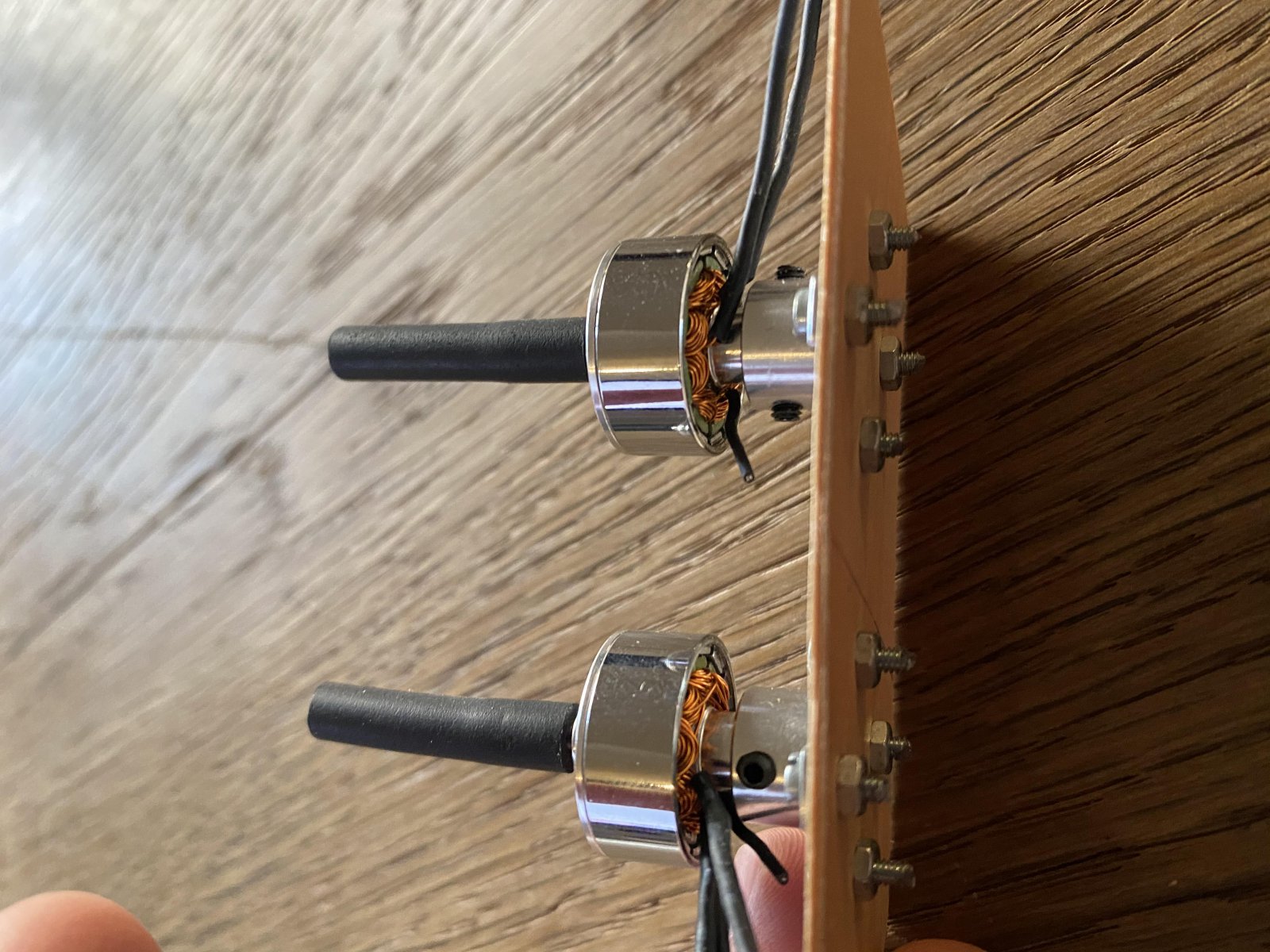

goedemiddag, gekke vraag kan je een draadje terug solderen aan een brushless motor als die "afgebroken" is
nieuwe motor is niet de wereld maar als het gemaakt kan worden hoor ik het graag en hoe doe je dat
dank je wel
Van de resterende kabel aan de motor voorzichtig 5 mm isolatie verwijderen en koperdraad vertinnen. Afgebroken stuk idem dito en voor het vertinnen een stukje krimpkous er zo ver mogelijk opschuiven. Dan de vertinde einden tegen elkaar solderen en dan krimpkous om de soldeerplek. Succes ermee! Gr. Klaas.

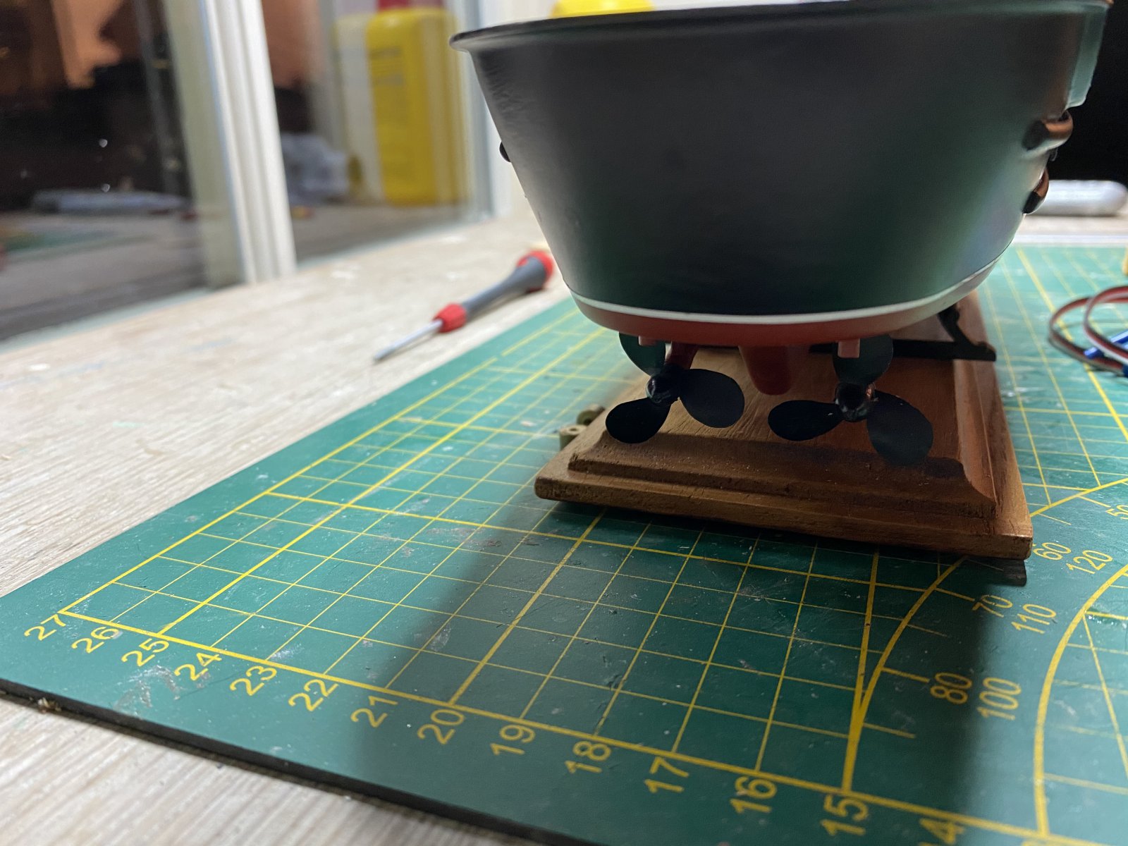

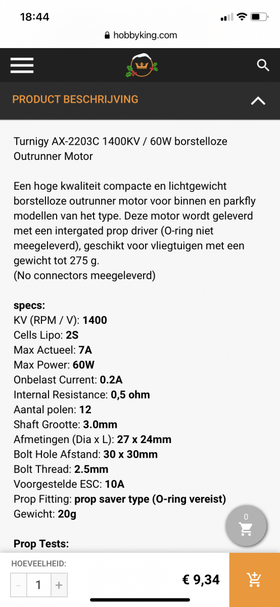

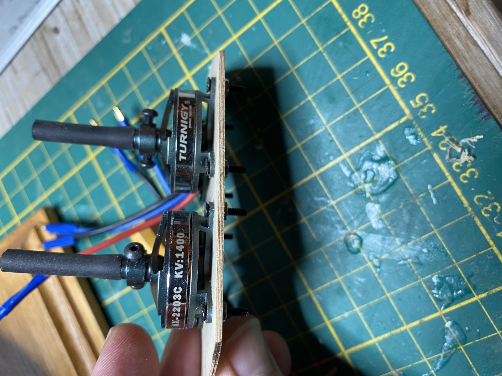

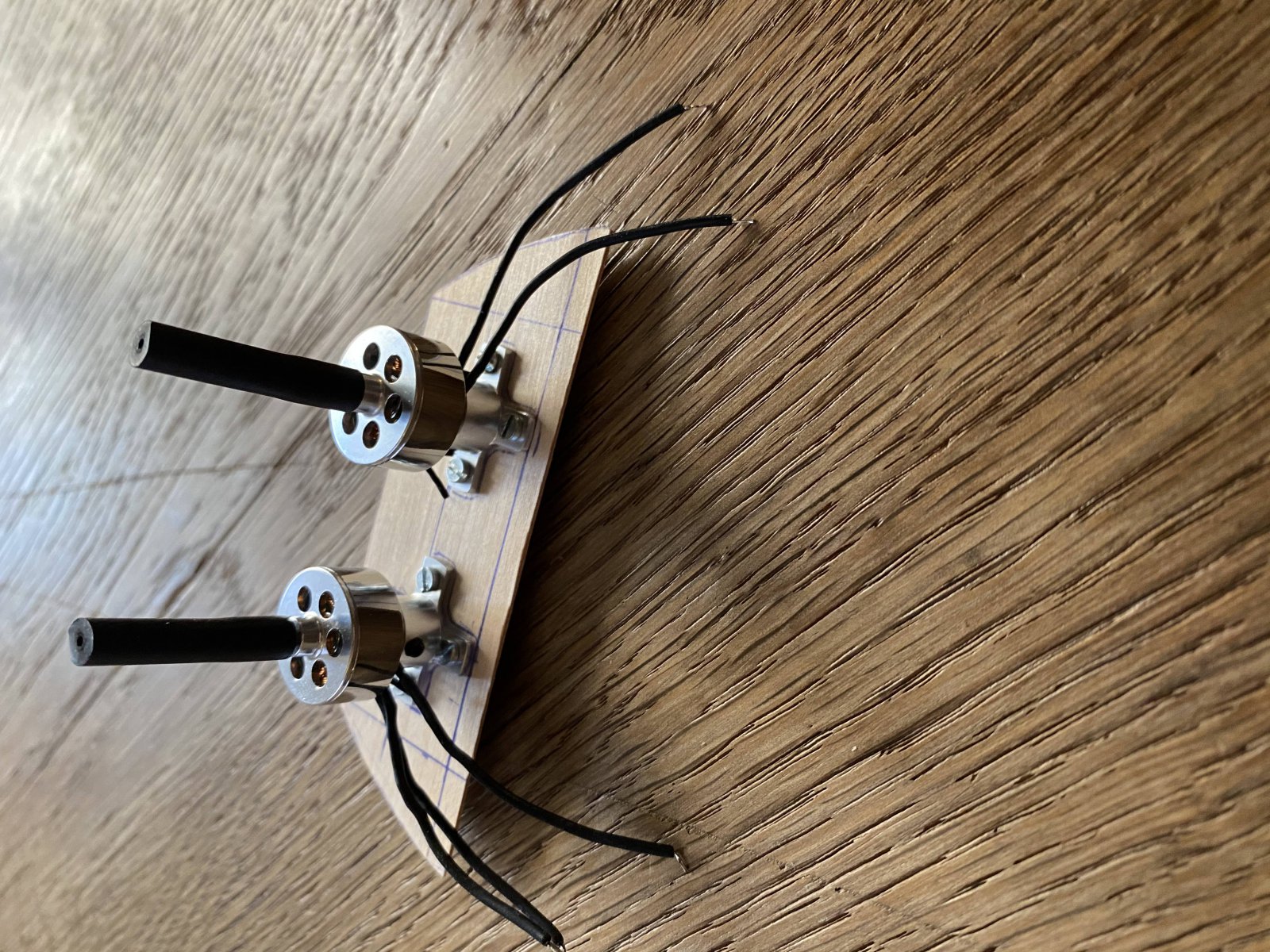

Nieuwe motoren gekocht bij HK. Ging niet meer. Alles aan het inbouwen. Staat nog los. Denk dat schroeven ietwat groot zullen zijn met 3cm maar we zullen het ondervinden. Anders juiste bestellen. Is wel een handzaam pocket modelletje
Goeie regelaartjes. Trekken met gemak die 30 mm schroefjes. Wat ligt er in als accu? Mijn avatar heeft 7.2 V 4 Ah accu en 30 mm schroef. Gewicht 3 kg. Vaart daarmee prima. Gr. Klaas.
In mijn tanker zit een 500 KV motortje. Met 1.400 KV aanmerkelijk meer toeren. Voorzichtig gas geven maar. Voordeel van deze regelaars is dat ze "onderin" ook goed regelen. Vaartijd afhankelijk van het gas geven. Veel vaarplezier gewenst! Gaat het te grof, bestel dan twee van die dingen in de link. Bijna te geef en beregoed. Trekken voluit ongeveer 300 mA. Gr. Klaas.

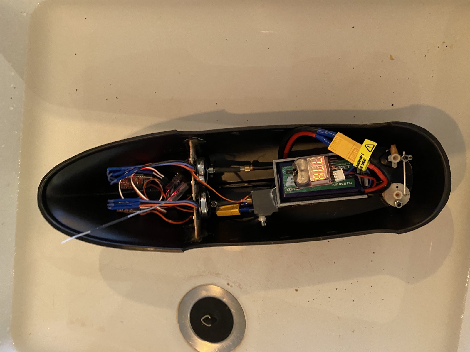

Alles is gelukt. Veel passen en meten maar het is gelukt en ze ligt stabiel in het water. De grotere schroeven 30mm ipv de 20mm meegeleverde schroeven geven haar echt een boost, begrijpelijk maar water klotste bijna uit de wasbak. Zal tzt naar 25mm rabousch schroeven gaan. De servo plaatsen was lastig door het gebrek aan ruimte maar nu werkt het naar behoren. Snel haar laten varen. Al met al een leuk model geweest met veel geschiedenis en met de nodige aanpassingen leuk om te bouwen. Niet gek voor 50€ aan het bouwpakketje en ongeveer 50€ aan motoren en regelaars.
