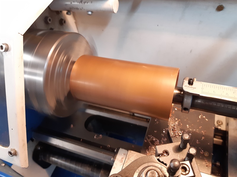

Vandaag weer even verder gegaan met de stoomketel.
Eerst de buis (rond 54mm) opmaat maken en netjes recht afdraaien.

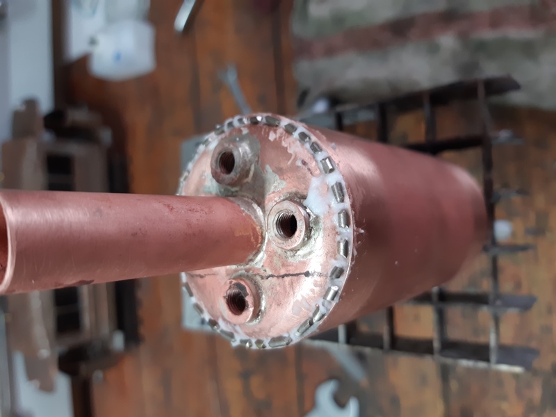

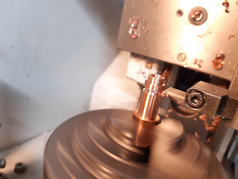

Op een koperen ketel dienen de draadsokken ook van koper te zijn.
De inschroefkoppelingen behoeven niet ven koper te zijn.
Groet. Henk.
Je kan brons of koper gebruiken voor de draadbussen in een stoomketel. Messing kan ontzinken en dan levert het in op mechanische sterkte. Vandaar deze tips.
Dat wist ik, maar ik had even geen rond koper liggen en deze draadbusjes had ik nog liggen en wilde even kijken of dit alles ging passen i.v.m. het schoorsteentje.
Toen ik de foto geplaatst had dacht ik al, daar zal wel commentaar komen.
Maar dat geeft niet, we zijn hier om van elkaar te leren.
Morgen komt het stukje koper waar de definitieve draadbusjes van gemaakt gaan worden.
Groet,
Ruud.

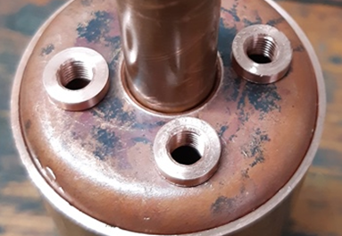

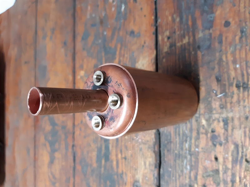

Kleurtjes

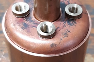

2 Foto's Dhr. R. Groen Links messing rechts koper.
Als ik kleurenblind was zou ik het verschil niet zien.
Maar,
ook weer mooi gemaakt.
En die passing, front, ketelbuis, dat ziet er strak uit.
En wat ik verder zie, koper afsteken, geen probleem.
Draad tappen in koper, geen probleem.
Ik ben benieuwd wat je soldeerplan is.
Dit is weer echt vakwerk.
Alles voor modelbouw Ruud,
Willum

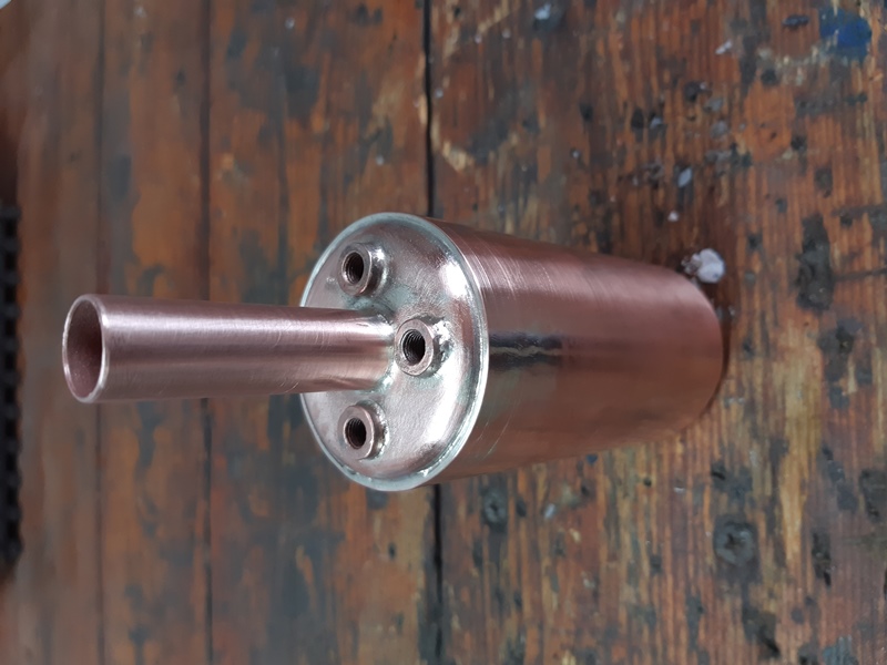

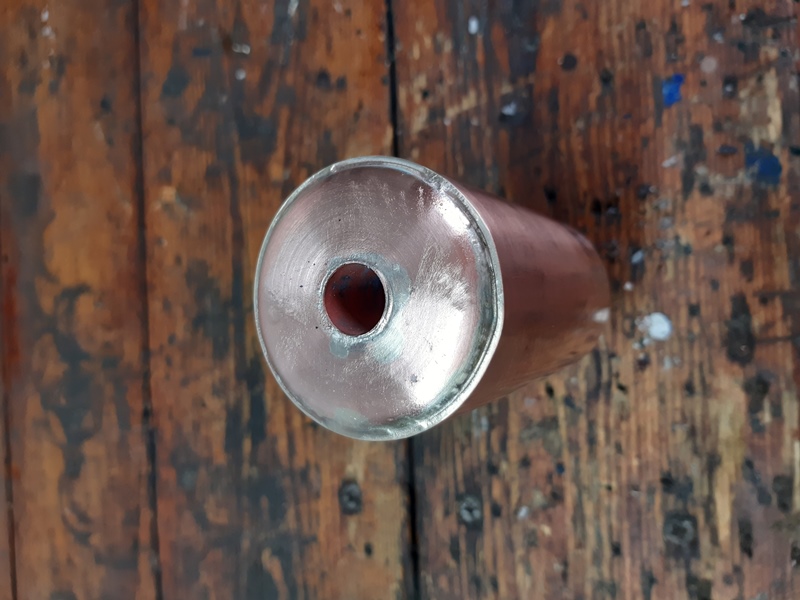

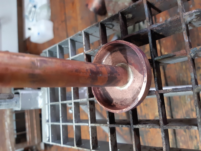

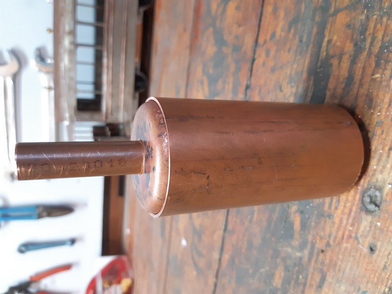

Stoomketeltje zilver hard solderen.
Eerst de onderdelen in de ultrasoon reiniger.

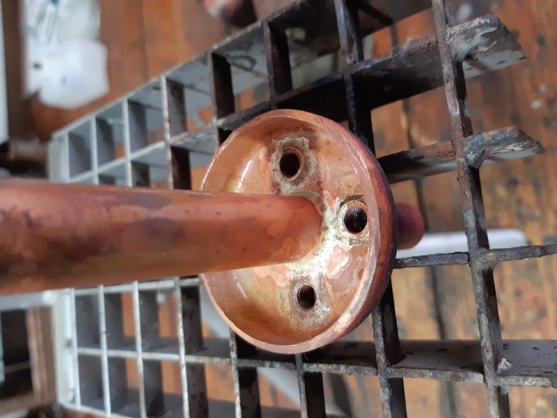

Ik heb eerst de schoorsteen aan het onderste ketelfront gesoldeerd en vervolgens aan de bovenste.
Toen de hele handel weer goed schoonmaken en fluxen en de fronten in de ketel gesoldeerd.
Het ziet er goed uit, volgende week afpersen om te kijken of ik het allemaal goed heb gedaan.
Fijn weekend en de groetjes,
Ruud.

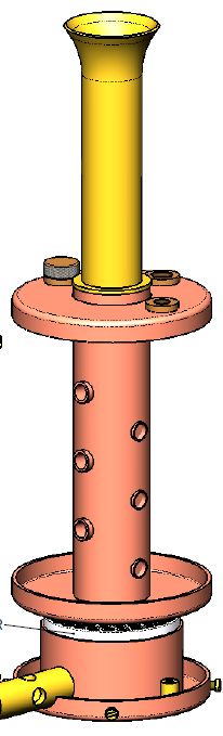

Staat het onderste deksel wel goed?
De bolle kant staat nu naar buiten, ergo de vlam wordt naar de zijkant geleid.
Het huis om de brander wordt extra verwarmd.
Staat het deksel met de holle kant naar buiten, bolle kant naar binnen, dan wordt de vlam geconcentreerd door de schoorsteen gestuurd.
Het deksel is, daar het nu binnen de ketel wand valt, voor de vlam een soort van trechter.
Het huis om de brander wordt nu niet extra door de brander verwarmd, dus minder warmte verlies.
Groet. Henk.
