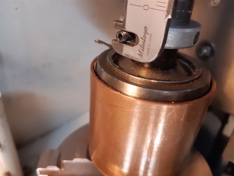

Eerst de buis (rond 54mm) opmaat maken en netjes recht afdraaien.

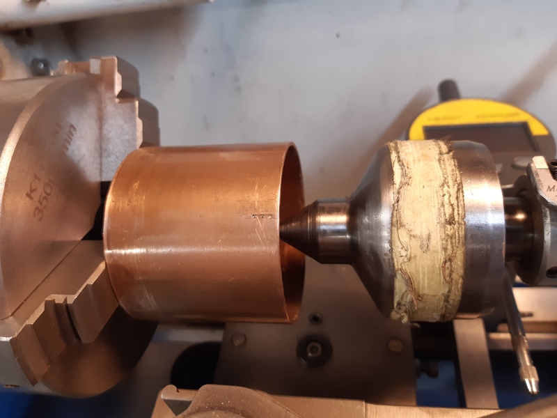

Hoe span jij die buis precies in om m af te draaien. Ik moet dit binnenkort ook doen?
Jeroen,
Ik heb een meedraaiend center dat in dit geval bijna net zo dik is als de binnenzijde van de buis.
Ik heb deze wat omwikkelt met tape om aan de goede dikte te komen.
In de 3 klauw span ik hem binnenwerks op.

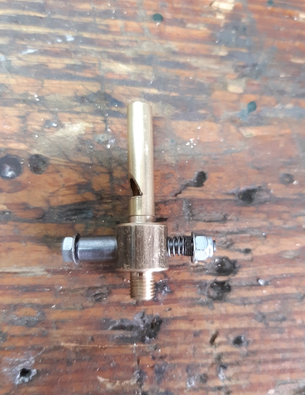

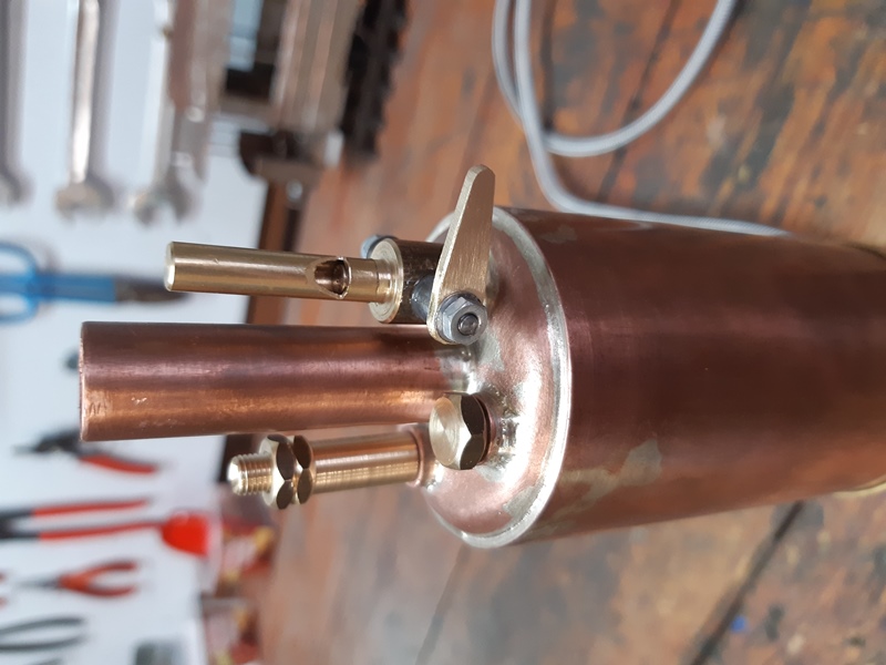

Mijn eerste stoomfluit.
Met een beetje van Henk (bedankt voor de tekening) en een beetje van mijzelf.
En hij werk op lucht, op stoom gaan we nog zien.
Morgen zien dat we er een handeltje voor de bediening aan kunnen maken.

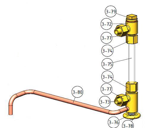

Het glas is besteld (7mm borosilicaat glas van 1,5mm dik), dus we gaan voorbereidingen maken.
Het plan is om deze te gaan maken.
Ik ga alleen geen handwieltje aan de onderzijde maken, maar gewoon een stopje net als aan de bovenzijde.
Gek he? Ik ga volgend verlof juist een Handafsluitertje aan de bovenkant van mijn peilglas maken, want het blijkt dat om een of andere reden mijn peilglas geen lucht kwijtraakt tijdens het opstoken, en dan werkt het peilglas niet goed. Nu moet ik iedere keer dat ik de ketel opstook, die bovenste prop losdraaien... En omdat mijn ketelvoeding net als bij jouw tekening onderin het peilglas uitkomt, komt er tijdens bedrijf toch zo nu en dan wat lucht in, dus na een uurtje bedrijf moet ik ook kunnen ontluchten, en dat kan niet met de prop als de ketel op druk staat, dat is levensgevaarlijk.
